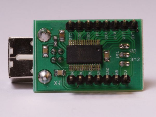

Hallo, ich habe eine kleine Platine mit einem FT232 gemacht und einer Steckerleiste am Ende, damit ich diese zwischen Platinen mit einem Atmega und meinem Rechner schalten kann um zu debuggen (welche Ironie). Dazu habe ich nur RX und TX (und 5V und GND) verwendet, die Handshake-Signale habe ich nicht verbunden. Die Stabilisierung der Spannung mit den Kondensatoren und den LEDs als senden/empfangen-Indikatoren habe ich angeschlossen wie im Datenblatt angegeben und vorgeschlagen (es gibt ein Beispiel für diesen Anwendungsfall). Jetzt ist es so, dass die Chance auf einwandfreie Funktion bei sowas wie 50% liegt. Das heißt, manchmal stecke ich das Kabel an und im Terminal sehe ich nichts oder nur ein paar Zeichen und manchmal sehe ich im Terminal das, was der Atmega sendet. Der Transmit-Pin des Atmega sendet aber immer, also alle Sekunde sende ich da einen Schwung Informationen raus. Folgendes ausprobiert: 1. Adapterchip anstecken, warten, bis er sich am Rechner als serielles Device angemeldet hat (dieser Schritt klappt immer) 2. Terminalprogramm starten, in meinem Fall benutze ich ein Demoprogramm aus dem Python-Paket "pyserial" (das geht auch noch, ist aber keine große Kunst) 3. Atmega an den Adapterchip klemmen, Strom kommt ebenfalls vom Adapter, er läuft also nicht vorher los. Ich habe es eben gerade nochmal getestet, beim ersten Versuch hat alles funktioniert, beim zweiten Versuch kam nichts mehr an. Besonders stutzig macht mich dabei, dass die Chips sich ja bei einem Start vorhersagbar gleich verhalten sollten, also entweder funktionieren oder nicht funktionieren, aber das dann immer. Ich dachte dann, dass es vielleicht an meinem Terminalprogramm liegt und wollte Picocom ausprobieren, das ging aber nicht da es meine Baudrate (250000) nicht "kann". Es kommt ein Fehler "invalid baudrate", auf diese Baudrate komme ich durch den Rechner von gjlay.de und weil bei meiner Frequenz (20MHz) dort bei UBRR=4 kein Fehler angezeigt wird. Die höchste Baudrate, die z.B. minicom anbietet, ist 115200 aber da zeigt mir der Rechner einen Fehler von 1.4% an was wahrscheinlich zu hoch ist. (Ok, neben dem Tippen hab ich jetzt, um ganz sicher zu sein, die 115200 mit picocom ausprobiert: Auch kein Erfolg. Nachdem ein paar Zeilen ankommen, scheint die Kommunikation abzubrechen und auch ein Reset des uC bringt keine neuen Zeichen) Hat jemand einen Tipp für mich? Z.B. dass es ohne Handshake nicht geht oder sowas da bei vollem Puffer der FT232 lustige Sachen macht? Oder dass dieser Aufbau sehr empfindlich gegen elektromagnetische Strahlung ist oder gegen tote Indianer, die unter dem Haus vergraben sind? Grüße Philipp

Hallo Philipp, zeig doch mal bitte den Schaltplan, sonst ist das hier ein reines Ratespiel...

Hallo, gestern kam ich nicht zum Mikrocontrollieren, sorry für die verspätete Rückmeldung. Den Schaltplan hab ich angehängt, an der anderen Seite sind VCC, GND und TX / RX angeschlossen, die beiden anderen Leitungen sind NICH angeschlossen oder verwendet. Meine Routinen für die Initialisierung des UART und die Übertragung sehen folgendermassen (entschuldigt, kein sz hier auf der Tastatur) aus (ich hab mir mal erlaubt sie komplett einzufügen, ist nicht besonders lang oder kompliziert):

Jetzt schreibe ich mit fprintf(stderr, ...) Medlungen raus, in der Datei die das einbindet muss ich also den UART initialisieren (mit 4, 20MHz) und stderr = &debug einfügen. Das Kabel zum uC ist vielleicht 15 cm lang, im Datenblatt zum FT232 ist noch ein Ferrit vorgeschlagen, dies habe ich weggelassen. Grüsse Philipp
So, ich habe jetzt mal Peter Fleurys UART-Library ausprobiert (die ja X-fach bewährt scheint). Am Ergebnis ändert sich nichts. Beim ersten Versuch kam alles an wie erwartet, auch über einen längeren Zeitraum, danach habe ich das Kabel vom Rechner getrennt, erneut angesteckt und den String "foo_hoooooo" an das Gerät gesendet. Zurück kam dann "foo" und dann nichts mehr. Ein Reset des Atmega bringt auch keine Änderung, erst wieder Reset des ganzen Aufbaus durch Trennen der USB-Verbindung. Es scheint immer so ein Glücksspiel zu sein: Manchmal ist die Verbindung zuverlässig und ich kann den Atmega an- und abstöpseln wie ich will, aber manchmal braucht es auch 4 oder 5 Anlüfe bis überhaupt mal 10 Zeichen fehlerfrei übertragen werden. Während einer "guten" Verbindung kann ich übrigens auch an allen Kabeln und Steckern wackeln ohne dass sich etwas tut was nicht sein soll. Hatte jemand schonmal solche Erfahrungen mit dem Baustein?
mach doch an deinem Adapter mal eine Brücke TX-RX rein un sende dir selbst ein paar Daten. Wenn schon so nichts geht kann's schon mal nicht am µC liegen. Sascha

Ok, also ich habe jetzt eine Brücke eingesteckt und RX mit TX direkt verbunden. Es liegt also vermutlich - am Treiber auf Betriebssystemseite - am Chip bzw. meiner Schaltung. Ich habe bei einer funktionierenden Übertragung allerlei mechanische Belastung auf Kabel und Stecker gegeben, kein Problem. Allerdings musste ich das USB-Kabel wieder an- und abstecken, bis ich eine stabile Verbindung hatte. Die Beobachtung ist weiterhin, dass wenn ich das Terminalprogramm öffne und mir einige Zeichen schicke, entweder nichts ankommt, einige Zeichen ankommen oder alles ankommt, allerdings vollkommen ohne Systematik.
Hatte ein ähnliches Problem, bei mir musste ich den Reset Pin ordentlich beschalten, dann hats funktioniert. Vielleicht hilfts... obwohl laut Datenblatt nicht notwendig
Hm, ich habe jetzt das Ferrite-Bead und den Reset mit VCC verbunden. Das Ergebnis ist das gleiche. Ich werde das Gefühl nicht los, dass es sich um ein Treiberproblem handelt -- allerdings ist der Linux-Treiber doch direkt von FTDI beigesteuert, sonst würden sie ihn ja im Datenblatt sicherlich nicht erwähnen und außerdem wäre ich dann ja nicht alleine mit meinem seltsamen Problem. Ich werde vielleicht mal einen "general reset" machen und eine neue Platine ätzen und einen neuen Chip verbauen. "Reboot tut gut", vielleicht ja auch bei Hardware ...

Hm, daran hatte ich auch schon gedacht, das würde dann aber nicht zur Beobachtung passen, dass es manchmal möglich ist, eine einwandfreie Verbindung herzustellen. Ich werde es heute Abend aber nochmal machen, vielleicht habe ich ja wirklich einen Chip erwischt, der einen kleinen Schlag hat oder den ich beim einlöten zu grosser Hitze ausgesetzt habe oder so.

@Philipp kann es sein das du am PC beim öffnen der Schnittstelle Hardware-Handshake aktiviert hast und nun der unbeschaltete Eingang am FT immer mal einen anderen Pegel einliest?
