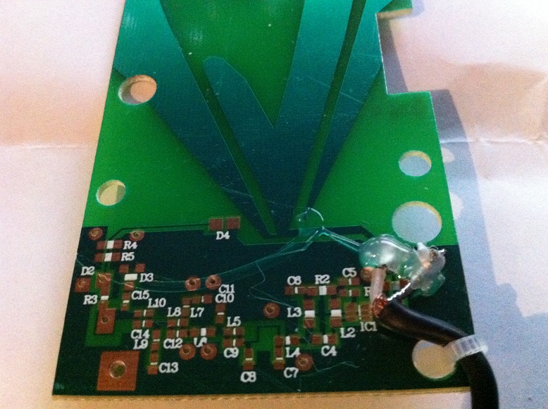

Hallo Forum, ich habe mir bei einem großen Online-Auktionshaus von der Firma "Kabel-Halle" eine aktive DVB-T Antenne (30dB Gewinn) gekauft, da meine einfache Stab-Antenne nicht wirklich der Hit ist. Leider habe ich mit dieser neuen Antenne überhaupt keinen Empfang. Nüscht! Also dachte ich mir, ist das Ding wohl kaputt. Getreu dem Motto: "Dem Ingenieur ist nichts zu schwör" hab ich das Ding also mal auseinander gebaut und dabei eine neue Form von Bauteilen kennengelernt, die mir zuvor noch nicht bekannt war. (siehe Angehängtes Foto) Kann mir jemand erklären, was da falsch gelaufen ist? Wer hat mich nun genau verarscht? Der Verkäufer? Der Händler? Eine Chinese? Die Antenne heißt "FZ DVB 5". Im Lieferumfang befindet sich u.A. ein Steckernetzgerät und ein Einkoppler, falls der Empfänger keine Spannungsversorgung bietet. Ich habe keine Ahnung, wie sowas passieren kann. Viele Grüße Fabian
Wow, eine Antennenverstärker-Leerplatine Offensichtlich haben dich alle angeschmiert.
Vielleicht eine neue Form von embedded passives ? :=)
Die Bauteile muss man noch beim Hersteller der Antenne dazukaufen. Wenn du einen Kleiderschrank kaufst hängen ja auch noch keine Klamotten drind. ;-)
Merkwürdig nur, dass bereits über 300 der Antennen verkauft wurden, und ich einer der Wenigen bin, die damit unzufrieden sind. Hier die Auktion: http://cgi.ebay.de/ws/eBayISAPI.dll?ViewItem&item=140454819996
Ich frage mich auch, ob die Kabel überhaupt angelötet oder nur oberflächlich mit Heißkleber aufgeklebt sind. Ich würde die Bauteile ja auch selber auflöten, leider hat der Hersteller vergessen seinen Namen / Kontaktadresse draufzuschreiben.
Wow, das ist ja mal dreist! Auf jeden Fall - wie du wahrscheinlich ja schon vermutest hast - ist da kein Fehler passiert sondern dieses Konstrukt ist volle Absicht! Das sieht man ja daran wie das Kabel einfach direkt an die eigendliche "Antenne" angeschlossen ist. Währe es ein Fehler und derjenige der die Endmontage übernommen hat einach nur "zu dämlich" gewesen zu bemerken das was nicht stimmt, dann würde das Kabel ja siche rnicht an dieser Stelle hängen... Auf jeden Fall ist der Händler dein Anspechpartner. Er hat dir eine Mangelhafte Ware verkauft, die keinesfalls der Artikelbeschreibung entspricht. (da würde auch keine irgendwie geartete Ausschlussklausel vor Regeress schützen) Schreibe ihn direkt an und verlange ausdrücklich eine Nachbesserung, alternativ Rückerstattung! Das Recht hast du. (Der Händler darf aber zweimal versuchen nachbzuessern...) Gruß Carsten

Moin das ist eine passive Antenne, Antennenkabel ist ja angeschlossen. Und ein Filter sehe ich auch, unter der Klebematsche. Dürfte so um 3 dB ( nicht 30 dB ) Gewinn haben und müßte funktonieren, aber schlecht, sehr schlecht. Gruß HolgerR

Also: Jetzt muss ich erstmal "Kabel-Halle" also den Verkäufer positiv erwähnen. Sie wollen mir ein Austauschgerät zuschicken. Der Lieferung liegt dann ein Rücksendeschein bei. Sie antworten auch immer recht schnell und ich habe das Gefühl, dass man sich darum kümmert. Dies haben Sie geschrieben: ----------- Sehr geehrter Herr xxx, wir haben selbst noch einmal das Produkt komplett geprüft. Sämtliche relevanten Bauteile sind in der Einspeisweiche verbaut. Die Antenne ist nicht mehr als eine einfache Antenne. Hier die Bilder der Platine der Einspeisweiche bzw. des Verstärkers: http://www.kabel-halle.de/documents/DSC01028.jpg http://www.kabel-halle.de/documents/DSC01029.jpg Sehr Wahrscheinlich liegt bei Ihrer Antenne hier der Defekt vor. ----------- Diese Aussage deckt sich nicht mit der Bedienungsanleitung der Antenne. Denn dort wird explizit gesagt, dass man die Einspeiseweiche nur verwenden muss, wenn der Receiver nicht genügend Strom liefert. Leider sind meine HF Kenntnisse gleich 0,01. So dass ich nicht beurteilen kann, ob es sich bei den gezeigten Bildern um einen Verstärker handelt oder halt nur um eine Einspeiseweiche. Ich werde mal versuchen morgen diese Weiche mit einem Netzwerkanalysator durchzumessen um die Verstärkung zu bestimmen. Kann jemand aufgrund der Bilder sagen, was es ist?
kann man schlecht sagen ohne es näher zu untersuchen. Sieht aber eher wie eine Weiche aus. Jedenfalls ähnelt sie nicht unbedingt der Eingangs gezeigten Platine. Ralph Berres

Fabian schrieb: > http://www.kabel-halle.de/documents/DSC01028.jpg IC1 dürfte die Verstärkung machen. Käme ungefähr vom Layout hin. Seh es positiv, an den Verstärker kannst du jetzt einen Dipol für dein DVB-T Band hängen und mußt nicht das Platinchen benutzen.

Der IC1 kann aber nur ein Breitbandverstärker sein. Die technischen Werte (30dB) sind wahrscheinlich nur mit einer Beschaltung an der Antenne zu erreichen sein. Auch das Sperrfilter. Ähnliche Antennen sind mit 25dB ausgezeichnet. >- Empfangsbänder: VHF und UHF >- Bereits voreingestellt, keine Anpassung notwendig >- mit DC Power Set Zubehör >- Frequenzbereich: 174 - 230 MHz / 470 - 862 MHz >- Verstärkung: 30 + / - 2 dB >- Anschluss: IEC >- Mit Sperrfilter gegen Mobilfunk-Interferenzen >- Eingebauter Verstärker >- Spannung über DVB-T Receiver oder DC Power Set Zubehör

Hallo, auf der Oberseite ist ein Spannungsregler 7805 auf der Unterseite selbst der Verstärker. Die Antenne enthält keine aktive Komponenten. Gruß Uli
Heute habe ich die Austauschantenne bekommen. Und siehe da: Sie funktionier(te). Und der Empfang war gar nicht so schlecht. Dann habe ich das Steckernetzzeil aus der Steckdose gezogen und wieder reingesteckt und nix ging mehr... Aber immerhin glaube ich dem Verkäufer jetzt, dass es sich um einen Verstärker handelt. Ich frage mich aber, warum man dann die Bedienungsanleitung / Verpackung nicht korrigiert oder zumindest ein zusätzlichen Zettel mit ins Paket legt, auf dem steht, dass der Adapter auf jeden Fall verwendet werden muss... Naja, nu gebe ich die beiden defekten Antennen zurück und schaue mich nach etwas anderem um... Vielen Dank an Alle, die hier geholfen haben!
