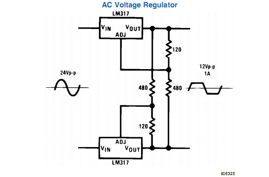

Hallo, vorhin in der Frühstückspause war wiedermal ein Gau-Szenario Thema an der Reihe. Es geht um eine Platine auf der 3 Stück LM317 angebracht sind. Der erste ist für 24 auf 12V und der zweite für 12V zu 5V. Beschaltung usw. gemäß Referenz und auch alt bewährt und viele Jahre in gebrauch. Vor dem ersten LM317 ist noch eine Diode gegen die Verpolung. Was würde aber Passieren wenn die Schaltung nun mit 24 Volt Wechselstrom statt Gleichstrom betrieben werden würde? Ausprobieren wollte ich es jetzt nicht, da die Platine ein paar Euro kostet. Es soll auch in der Praxis nicht mit Wechselstrom eingesetzt werden. Es geht nur um die Theoretische Frage, bis ich hoffentlich bald mal eine Defekte Platine zum testen in die Finger bekomme. Was meint Ihr was passiert? Geht der erste LM317 beim Testen drauf?
@ Neugier (Gast) >Vor dem ersten LM317 ist noch eine Diode gegen die Verpolung. Die bei Wechselstrom als Einweggleichrichter wirkt. Wenn dort am 1. LM317 noch ein fetter Elko sitz passt das, wenn nicht dann nicht. Kaputt geht dabei aber nichts. MFG Falk

Neugier schrieb: > Vor dem ersten LM317 ist noch eine Diode gegen die Verpolung. da gibt es 2 Schaltmöglichkeiten: In Serie mit dem Eingang des LM317. oder in Sperrichtung zw. Eingang und GND. Im ersten Fall passiert das oben ausgibig Diskutierte. Im zweiten löst die hoffentlich vorhandene Sicherung aus oder ein Teil der Platine verbrutzelt .-)
Hier ist eine Beispielschaltung aus dem Datenblatt von National Semi- konduktor zur Amplitudenbegrenzung von Wechselspannung. Das geht in Natura auch gut. MfG Paul
>Hier ist eine Beispielschaltung aus dem Datenblatt von National Semi- >konduktor zur Amplitudenbegrenzung von Wechselspannung. >Das geht in Natura auch gut. >MfG Paul Werden da die LM's nicht zur Hälfte reverse betrieben? Wenn ja, dann eigentlich lt. demselben DB nicht zulässig, da Input-Output-Voltage Difference +40, -0,3V. Und wenn die LM's so toll die reverse Spannung+Ströme abkönnen, warum wird in vielen Schaltungen (auch im DB) immer noch eine Reversediode zum Schutze des LM's eingesetzt?
.. mach doch einfach statt der Verpoldiode einen Brückengleichrichter rein. Dann läuft es mit Gleich- und Wechselstrom. Gruss Klaus
Klaus De lisson schrieb: > Dann läuft es mit Gleich- und Wechselstrom. Aber nur, wenn ein ausreichend großer Siebelko mit beteiligt ist...
>Und wenn die LM's so toll die reverse Spannung+Ströme abkönnen, warum >wird in vielen Schaltungen (auch im DB) immer noch eine Reversediode zum >Schutze des LM's eingesetzt? Lies dazu im Datenblatt nach! >Das ständige an- und abschalten der LM317 sorgt aber für erheblich höhere >leistungsaufnahme. Wieso denn das? Kai Klaas
>>Und wenn die LM's so toll die reverse Spannung+Ströme abkönnen, warum >>wird in vielen Schaltungen (auch im DB) immer noch eine Reversediode zum >>Schutze des LM's eingesetzt? >Lies dazu im Datenblatt nach! Dann ist die Angabe -0.3V bei den Max.Ratings absolut fehl am Platze, wenn die mit 15A Reverse-Surge-Tragfähigkeit prahlen, und diese interne Diode auch noch im Reversemode für "übliche" Dauerströme nutzen. Zumal nirgends spezifiziert ist, wie hoch der Dauerstrom überhaupt sein darf. Irgendwie inkonsequent das DB. Da wäre es wohl besser gewesen, wenn die für Reversebetrieb den max. I angeben würden - wie bei einer Diode halt.

>Dann ist die Angabe -0.3V bei den Max.Ratings absolut fehl am Platze, Immer wenn 0,3V als maximale anlegbare Sperr-Spannung angegeben wird, will man damit sagen, daß dort ein Silizium-pn-Übergang sitzt, parasitär oder absichtlich prozessiert, der nicht strombegrenzt ist. Bei hohen Temperaturen kann der eben schon bei 0,3V Spannung soviel Strom leiten, daß er sich immer weiter aufheizt, dabei immer weniger Flußspannung abfällt und dadurch immer mehr Strom fließen kann, wenn der nicht extern auf ungefährliche Werte begrenzt wird. Genau diese ungefährliche Stromstärke, die maximal fließen darf, wird oft aber nicht spezifiziert, sodaß man einen solchen Eingang dann auch nicht mit einer Strombegrenzung schützen kann. Schau dir beispielsweise das Datenblatt des TS912 an, ein CMOS-OPamp. Hier darf Spannung an den Eingängen die Supply Rails nicht mehr als 0,3V übersteigen. Zusätzlich wird dort aber angegeben, daß der Eingangsstrom 50mA nicht überschreiten darf. Da in einen normal funktionierenden CMOS-OPamp so gut wie überhaupt kein Strom in die Eingänge fließt, kann sich dieser Maximalstrom nur auf Überspannungen an den Eingängen und die dann ins Spiel kommenden internen pn-Übergänge an den Eingängen beziehen. Wie ließt sich also eine solche Datenblattangabe? "Wenn der Eingangsstrom nicht begrenzt wird, darf die Spannung an den Einängen die Supply Rails nur bis maximal 0,3V übersteigen. Wird zusätzlich der Eingangsstrom begrenzt, ist der Spannungsabfall über den fraglichen pn-Übergängen dagegen nebensächlich, weil eben nicht mehr die Gefahr eines zu hohen Eingangsstroms besteht. Kai Klaas
Ofant schrieb: > Das hat Paul Baumann bereits getan... > Mehr hätte ich auch nicht dazu gesagt. > Wer lesen kann u.s.w. Da scheint es eher dir an Intelligenz zu mangeln.. Was passiert, wenn man bei einem Eingang, der eine Diode in Sperrrichtung hat, die Polung vertauscht? Als Tipp; die Diode ist dann nicht mehr in Sperrrichtung..
@Kai Klaas, das ist mir schon alles klar. Nur hinkt der Vergleich mit dem TS912 etwas. Während die Schutzdioden eben aus Schutzgründen existieren, und eigentlich nicht dafür gedacht sind, als "normale Dioden" benutzt zu werden (was man aber eigentlich machen könnte, vor allem wenn die 50mA angegeben sind), ist die Diode im LM einfach nur eine unspezifizierte, eigentlich parasitäre Diode, die aber im DB bewußt in der Beispielschaltung ausgenutzt wird. Wenn aber dort so eine Schaltung angeboten wird, sollte man aber auch paar Spezifikationen dieser Diode erwarten können (was letztendlich vorrangig der (Dauer-)Strom wäre). Das ist das, was ich als inkonsistente DB-Gestaltung bezeichne. Man kann zwar sicherlich den max. Strom abschätzen, aber eigentlich soll man sowas auf Fakten aufbauen, nicht auch Schätzungen, wenn man es einigermaßen sicher und vorhersagbar machen will.
Sobald man mehr zu der vorhandenen Diode veröffentlicht, wird sie von Anwendern beachtet und benutzt. Das wird man nicht wollen. Aber die Ersteller des Datenblattes scheinen das Teil eben besser zu kennen. Diese Diode wird eben nicht den Spitzenstrom aushalten, der über den Ausgangselko bei einem eingangsseitigen Kurzschluss über sie fließt. Der geregelte Kurzschlussstrom des jeweils anderen 317 scheint nach der Schaltung nicht tödlich zu sein. Bei einem anderen Hersteller muss das dann wieder nicht zutreffen. Aber ich gebe Dir Recht, sinnvoll wäre 1.: eine Angabe dazu oder 2.: Die Verwendung von 2 externen Dioden im Schaltplan
