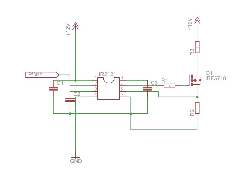

Hallo an alle. Ich wollte mal fragen, ob ich den IR2121 so wie im Bild richtig an den IRF3710 angeschlossen habe. Und welchen Sin habe die beiden Widerstände. Im Datenblatt war leider nur eine Schaltung mit einem FET der 4 Beinchen hat, deswegen habe ich versucht das zu adaptieren. gruß Basti
Ahhh ein Nachtrag. R3 ist natürlich die Last. Die Widerstände die ich nicht verstehe sind dann R1 und R2.
Ja, passt, an R2 werden bis zu 0.23V abfallen (maximal, man wird wohl auf 0.1V bei Nennstrom auslegen).
Basti schrieb: > Die Widerstände die ich > nicht verstehe sind dann R1 und R2. R1: Gate-Vorwiderstand zum Einstellen der Schaltzeiten R2: Strommessshunt zum einstellen der Abschaltgrenze bei Überstrom Der Vierpolige MOSFET ist ein sog. SenseFET
Und wie groß sollten die Rs bemessen werden? ALso R2, schrieb MaWin, sollte so groß sein das 0,1V abfallen. Bei 3-4A wären das dann 0,033Ohm bis 0,025Ohm. Also eigendlich kann man den weglassen ?!
huhu, ich bin es nochmal. Ist es eigendlich sinvoll nochmal eine Pulldownwiderstand vor das Gate zu packen, oder zieht der IR2121 den FET bei 0V automatisch auf Masse? Wenn ich das Gate nicht auf masse Ziehe schließt der FEt ja nichtmehr.
Basti schrieb: > ich bin es nochmal. Ist es eigendlich sinvoll nochmal eine > Pulldownwiderstand vor das Gate zu packen, oder zieht der IR2121 den FET > bei 0V automatisch auf Masse? Also, grundsätzlich hat der IR2121 eine Push-Pull-Stufe, die das Gate aktiv entlädt. Der Pull-Down ist trotzdem sinnvoll, da im spannungslosen Zustand das Gate sonst offen ist.
