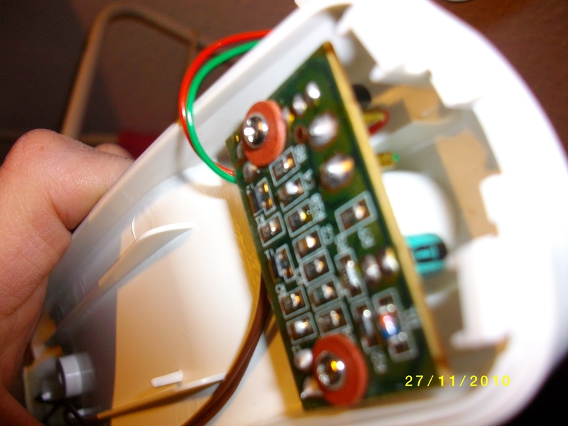

Hallo, ich bitte um Hilfe. Ich habe gar keine Ahnung davon, ich weiss
nur das hier was nicht stimmt in meiner whg. Ständig rauschen
Lautsprecher, Störungen Fernseh usw. Erkennt Iíhr etwas ungewöhnliches
auf den Bilderrn? Einmal Türsprechanlage...
GLG Doreen

außer der ungewöhnlichen Dateigröße und Unschärfe der Fotos konnte ich
nichts ungewöhnliches feststellen. BBIWY
von Geilooo (Gast)
Wenn ich die Antennendose so sehe dann hat irgendein ARsch die nicht
Ausgebaut sondern einfach drüber gestichen.
In die kontakte gehört keine Farbe rein! Vielleicht liegts daran?

Ich habe die selbe Sprechanlage. Und kann dir versichern, meine sieht
von innen genau so aus. Also werden wir entweder beide "abgehört" oder
keiner von uns...

wieso sollte man eine Wanze hinter eine Steckdose oder in die
Antennensteckdose bauen!
Ein guter Doppel-Null-Agent klebt Wanzen hinter Bilder, unter Möbel, auf
Schränke oben drauf!
Dein Problem mit rauschenden Lautsprechnern (vom TV-Gerät???) und
schlechten TV-Empfang kommt eher von der angepinselten Antennendose.
Mit der SchuKo-Steckdose auf Deinem Bild hat das nichts zu tun, auch
nicht mit der TAE-Dose des Telefons.
Du kannst Die Antennen -dose mal reinigen / deren Farbe abkratzen,
evt. auch mal den Anschluß überprüfen lassen!
NICHT die SchuKo-Dose!! - Du sollst Dich ja nicht umbringen!
Wenn Du das Problem mal etwas näher beschreibst kann man Dir sicherlich
auch noch etwas besser helfen!?
...aber eine Wanze sieht man auf den Bilden nicht ;-)

Bei meinem TV tauchten auf gewissen Sendern in letzter Zeit immer mehr
Störstreifen auf, welche durch das Bild wanderten. Manchmal gingen sie
kurz weg und kamen dann wieder.
Ich dachte ja schon, irgendein Nachbar wird wieder was an seiner Dose
gefummelt oder sonst was gebastelt haben.
Habe dann aber herausgefunden, dass die Störungen auf meinem eigenen
Mist gewachsen waren. Übeltäter war so ein primärgetaktetes
"Wandwarzen-Netzteil", welches meinen WLAN Router speist. Habe das
Antennenkabel des Fernsehers dann grosszügig um das Netzteil herum
gelegt und nun kommen wieder alle Sender sauber rein.
Steck doch bei Dir auch mal möglichst alles ausser dem Fernseher aus um
allenfalls eigene "Störsender" auszuschliessen und das Problem
einkreisen zu können.
