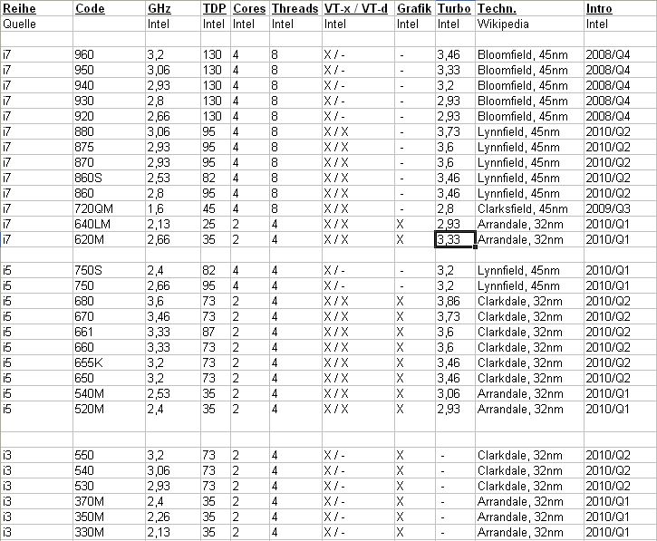

Diese Übersicht ist ca. 1/2 Jahr alt. Kann sein, dass es mittlerweile ein paar neue gibt. Keine Gewähr für Korrektheit.
A. K. schrieb: > 73W Clarkdale (i5/6xx) gegenüber 130W Bloomfield (i7/9xx). Das ist ein Verhältnis wie PKW zu Kleintransporter. Als vergleichbar würde ich bspw. i5-660 zu i5-760 bezeichnen.
Icke ®. schrieb: > Das ist ein Verhältnis wie PKW zu Kleintransporter. Als vergleichbar > würde ich bspw. i5-660 zu i5-760 bezeichnen. Der i7/950 war nicht meine Idee, der wurde von Läubi in der ursprünglichen Konfiguration eingeplant.
