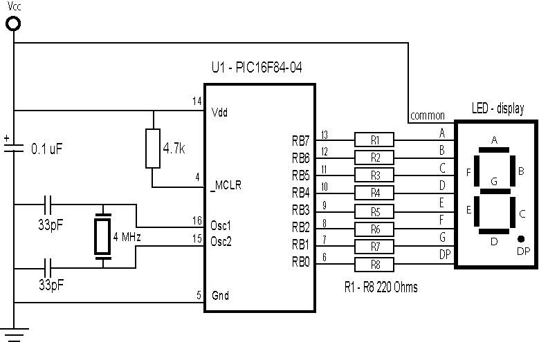

Hallo zusammen, ich bin absolut neu und habe eigentlich keinen Plan von dem Thema, aber brauche dringend Eure Hilfe. Ich habe ein Rätsel gestellt bekommen und ohne die Lösung kann ich leider in der Rätselreihe nicht weitermachen. Da ich mich aber mit Mikrochips und Elektrotechnik absolut nicht auskenne, komme ich auch nach tagelanger Websuche nicht weiter.... Bitte helft mir! Für Euch ist das bestimmt ein Klaxx :o) Also anbei der Schaltplan eines keine Ahnung??? Gerätes eben :-) Darunter steht: Memory Content: 0903 30FF 0086 0085 1683 0186 3007 0085 1283 018E 2019 2019 3000 0086 2019 080E 0A8E 2024 3AFF 0086 1903 2817 280A 018E 280A 30FF 008C 008D 038C 1903 038D 080C 040D 1D03 281C 0008 0782 3413 3449 3419 3439 3425 3403 34FE 3419 3449 3499 3461 349F 3401 3439 3403 3499 34FE 3425 3419 340D 34FF 3FFF 3FFF 3FFF 3FFF 3FFF 3FFF Wenn man alles richtig macht, dann sollen da Koordinaten rauskommen, die dann so ähnlich wie das hier aussehen: N 59° 20.867 E 018° 04.375 Könnt Ihr mir bitte helfen oder mir das irgendwie erklären? Vielen lieben Dank, Loizis
>Könnt Ihr mir bitte helfen oder mir das irgendwie erklären? Du glaubst doch nicht ernsthaft das dir hier einer aus dem Memorydump eines PIC eine ASM Datei macht und dir dann auch noch erklärt was das Programm tut?
Schritt 1: ein gültiges Hex File aus dem Codechnipsel machen, oder ein Programm finden das dies macht. Schritt 2: Das Zauberwort heißt disassembler, ist ein klax für das Programm. Schritt 3: Du musst den PIC Assembler beherschen, dann soll das nicht so das Problem sein, es ist ja nicht viel Code... Im code wird irgendwo ein Zeichenspeicher abgelegt sein, der die 7 Segmente abbildet, und es wird einen Speicherbereich geben in dem deine Koordinaten stecken, vielleicht war der jenige aber auch so gemein und hat sie gleich als 7 Segmentcode abgelegt, was ich vermute, denn für diese Aufgabe würde das auch gehen... Gruß, Hannes

>Vielleicht kennt auch wer einen PIC-Simulator. Vorzugsweise einen, dem >man auch eine gewisse Aussenbeschaltung (die 7-Seg Anzeige) angeben >kann. Braucht es nicht wenn man den OpCode für RETLW kennt. Ich weiss die Lösung;)

...ich schätze deine Daten stecken in den RTLW's, du musst nun nur noch sehen welche Segment leuchten würden...

Es gibt für PIC massenhaft Simulatoren. In diesen klickt man sich die Hardware zusammen (Siebensegmentanzeige),wählt den richtigen PIC aus, stellt den richtigen Takt ein und füttert das ganze dann mit dem Hex-File. Alles ohne Hardware. Dann klickt man auf Start und schon sieht man was auf der Siebensegmentanzeige zu sehen ist.

Bei einer "0" leuchtet das entsprechende Segment der 7-Segment-Anzeige (gemeinsame Anode). Gruß John
Hallo an alle Fachleute, ich persönlich würde gern die Frage von Michael nochmal aufgreifen. ------------------------------------------------------------ Servus, ich hätte da mal noch eine Frage die mir keine Ruhe lässt: Wie bekomme ich aus diesem 'tollen' Ausschnitt eine Hex-file wieder eine Hexfile. Einfach in den Editor reinkopieren und als *.hex speichern dürfte wohl nicht funktionieren ... Wie mache ich sowas? Hexeditor ? ------------------------------------------------------------ Ich denke, auch bei mir ist der eigentliche Code das Problem. kann man dieses Format: 0903 30FF 0086 0085 1683 0186 3007 0085 1283 018E 2019 2019 3000 0086 2019 080E 0A8E 2024 3AFF 0086 1903 2817 280A 018E 280A 30FF 008C 008D 038C 1903 038D 080C 040D 1D03 281C 0008 0782 3431 3494 34F9 3493 3452 ...... denn direkt als *.hex speichern und damit den PIC füttern ? oder muß es in dieser Notation: :020000040000FA :100000008316803081000030850000308600831226 :1000100000308D003020362000308E000E08890020 :1000200083160814831208088C0041208E0A8D0A5A :10003000003C031D0E2850300D0290009009023044 :1000400090071C303C20900B212850300D0290006E....... vorliegen ??? - Wenn ja welche Software ist denn dafür geeignet ? Vielen Dank Cardman
Du kannst die Hex-Daten in MPLAB direkt eingeben. Im Fenster 'Program Memory' in die Spalte Opcode. Oder Du erstellst Dir ein Hex-File: http://de.wikipedia.org/wiki/Intel_HEX Dabei musst Du auch noch beachten, dass die Daten in der Datei als "Little Endian" gespeichert werden. http://de.wikipedia.org/wiki/Little_Endian Gruß John
