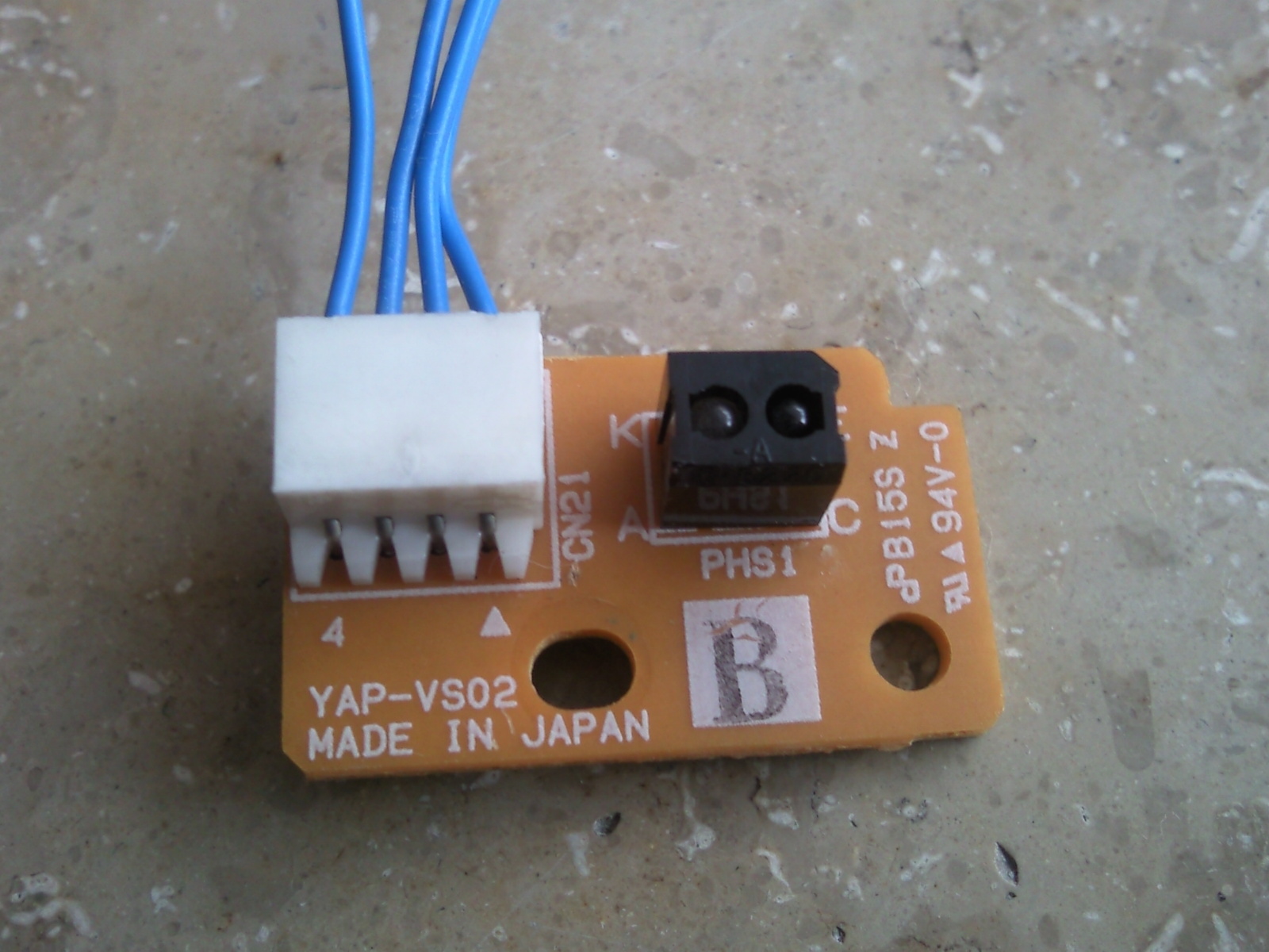

Hallo, kennt Jemand sowas? es sieht wie "IR-Sender-Empfänger" kann man das Teil noch mal benutzen? wie bekommt man Datenblatt von sowas oder wie kan man das Teil testen und verwenden? Teil war in ne Drucker. Gruß Holger
Reflexlichtschranke oder ähnlich, Datenblatt wird ohne Bezeichnung schwierig, für 0815-Bastelein sollte man die Belegung aber durch ausprobieren ermitteln können.
Reflexlichtschranke: K-A IR-Diode
E-C Fototransistor
MfG Spess
ja , ist ein reflexkoppler ! beim anschließen der diode den vorwiderstand nicht vergessen !
vielen Dank! spess53 schrieb: > Reflexlichtschranke: K-A IR-Diode > E-C Fototransistor mit "Reflexlichtschranke" kann ich dann "besser" googeln! Mit 5V (testerei) wird auf jedem Fall das Teil nicht kaputt oder?
rechne mit 15mA für die Diode , vorwiderstand rein und dann denke ich kannst nicht mehr viel kaputtmachen :-)
Holger schrieb: > vielen Dank! > > spess53 schrieb: >> Reflexlichtschranke: K-A IR-Diode >> E-C Fototransistor > > mit "Reflexlichtschranke" kann ich dann "besser" googeln! > Mit 5V (testerei) wird auf jedem Fall das Teil nicht kaputt oder? Doch... siehe oben... Vorwiderstand.... Spendier der Diode keine 5V, sonst wirst nicht lange Spaß dran haben....
>schwierig, für 0815-Bastelein sollte man die Belegung aber durch >ausprobieren ermitteln können. Belegung steht doch freundlicherweise schon auf der Platine. >mit "Reflexlichtschranke" kann ich dann "besser" googeln! Oder Reflexkoppler ... >Mit 5V (testerei) wird auf jedem Fall das Teil nicht kaputt oder? Beschäftige Dich erstmal mit den Grundlagen der LED-Ansteuerung. Sonst leuchtet die wirklich nur ganz kurz für paar µs/ms.
Ups, wer lesen kann...
alles klar besten Dank für eure Hilfe! Widerstand ist jetzt klar, heute abend muß bisschen testen! Gruß

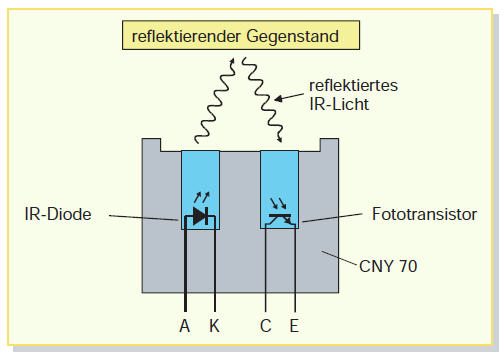

Das Arbeitsprinzip der Lichtschranke ist wie im Bild. spess53 schrieb: > Reflexlichtschranke: K-A IR-Diode > E-C Fototransistor ganz genau! Gruß Martin
bin noch mal. So, ich habe ne Vorwiderstand 220 an Diode angeschlossen (A K) kann ich an E und C 5V anschlissen oder muß ich Vorwiderstand nutzen?
bzw. wie kann ich es zur Detektierung von Objekten per Reflexion nuzen? sollte gehen oder nicht?
Holger schrieb: > So, ich habe ne Vorwiderstand 220 an Diode angeschlossen (A K) kann ich > an E und C 5V anschlissen oder muß ich Vorwiderstand nutzen? Ähhh? Was hast Du gemacht? Einen Widerstand zwischen A und K geklemmt? Und Du willst den Fototransistor mit 5V braten? Holger schrieb: > bzw. wie kann ich es zur Detektierung von Objekten per Reflexion nuzen? > sollte gehen oder nicht? +5V - Widerstand - A 0V - K +5V - Widerstand - C 0V - E An C schliesst Du nun Deinen Auswertungsschaltung dran (die kann auch einem weiteren Transitor mit LED oder auch aus einem µP bestehen). Der Fototransistor schaltet durch, wenn er beleuchtet wird. Das kann entweder über Fremdlicht gehen oder durch eine Reflektion der IR-LED. Sobald Du ein reflektierendes Objekt vor den Reflexkoppler hälst, schaltet der Transistor. Fremdlicht solltest Du tunlichst vermeiden.
Hallo, Sorry habe ich vielleicht zu schnell was geschrieben und nicht richtig angedeutet! Sven W. schrieb: > hää? Christian H. schrieb: > Ähhh? > Was hast Du gemacht? Einen Widerstand zwischen A und K geklemmt? > Und Du willst den Fototransistor mit 5V braten? Nein nein, so Dumm bin auch nicht, das mit dem Vorwiderstand und so hatte ich ja gelesen also, Jens G. schrieb: > Beschäftige Dich erstmal mit den Grundlagen der LED-Ansteuerung. Sonst > leuchtet die wirklich nur ganz kurz für paar µs/ms. Das habe ich gemacht. Christian H. schrieb: > An C schliesst Du nun Deinen Auswertungsschaltung dran (die kann auch > einem weiteren Transitor mit LED oder auch aus einem µP bestehen). > > > Der Fototransistor schaltet durch, wenn er beleuchtet wird. Das kann > entweder über Fremdlicht gehen oder durch eine Reflektion der IR-LED. > Sobald Du ein reflektierendes Objekt vor den Reflexkoppler hälst, > schaltet der Transistor. Fremdlicht solltest Du tunlichst vermeiden. An der stelle bedanke ich mich für die nette Beschreibung, jetzt habe die Funktion richtig gesehen und getestet, habe ein LED an C angeschlossen wie du gesagt hast und was sehe da? es leuchtet! vielen Dank für eure Hilfe Gruß
