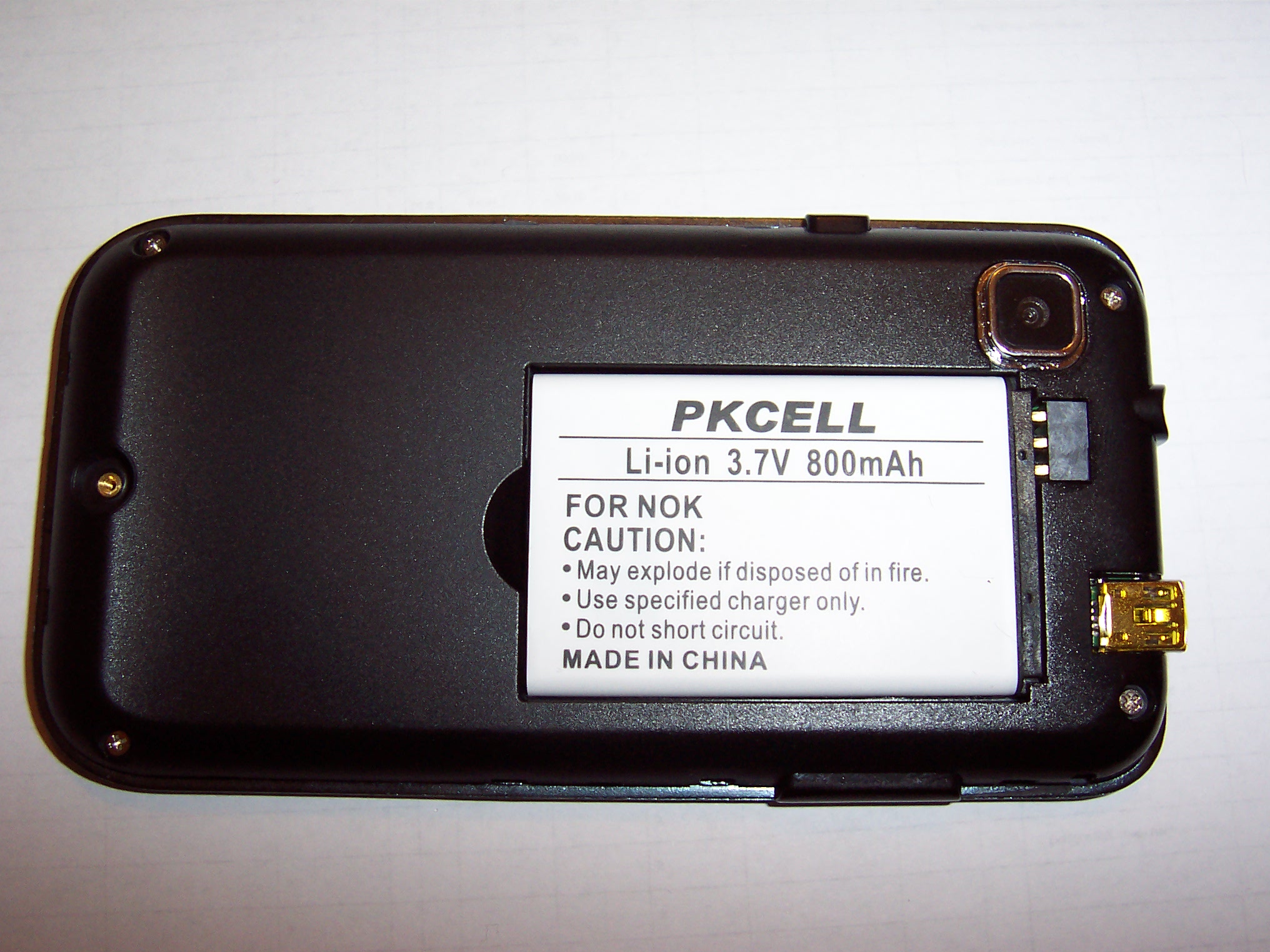

Hallo, schaut mal hier: http://cgi.ebay.de/Samsung-Galaxy-S-i9000-Live-Dummy-Neu-OVP-/110636066910?pt=DE_Handy_Organizer_Telekommunikation_Sonstige_Handy_Dummys&hash=item19c26c685e Das Display ist original vom Gerät und spielt ein Demo Video ab.Ich kann auch Bilder vom Innenleben machen.Ich habe schon so ein Ding, wirklich der Hammer zu dem Preis.Grüße Mirko.
Hallo, da kommt bestimmt wieder ein neues Angebot.Ich habe notfalls auch noch eine alternative Quelle.Eine Anschlussbelegung habe ich natürlich nicht, aber vielleicht kann man anhand der Ansteuerung oder der Platine etwas erfahren.Ein Datenblatt zu dem Display wird vermutlich nicht verfügbar sein.Die Ansteuerung besteht im wesentlichen aus ich glaube 512MB Flash, 256MB Ram und einem MPEG4 Grafikprozessor, USB hat das Gerät auch, wird vom PC aber leider nur als unbekanntes Gerät angezeigt, die passenden USB-Treiber fehlen halt.Später vielleicht mehr, dafür muss ich das Teil erst wieder auseinanderbauen.Grüße Mirko.

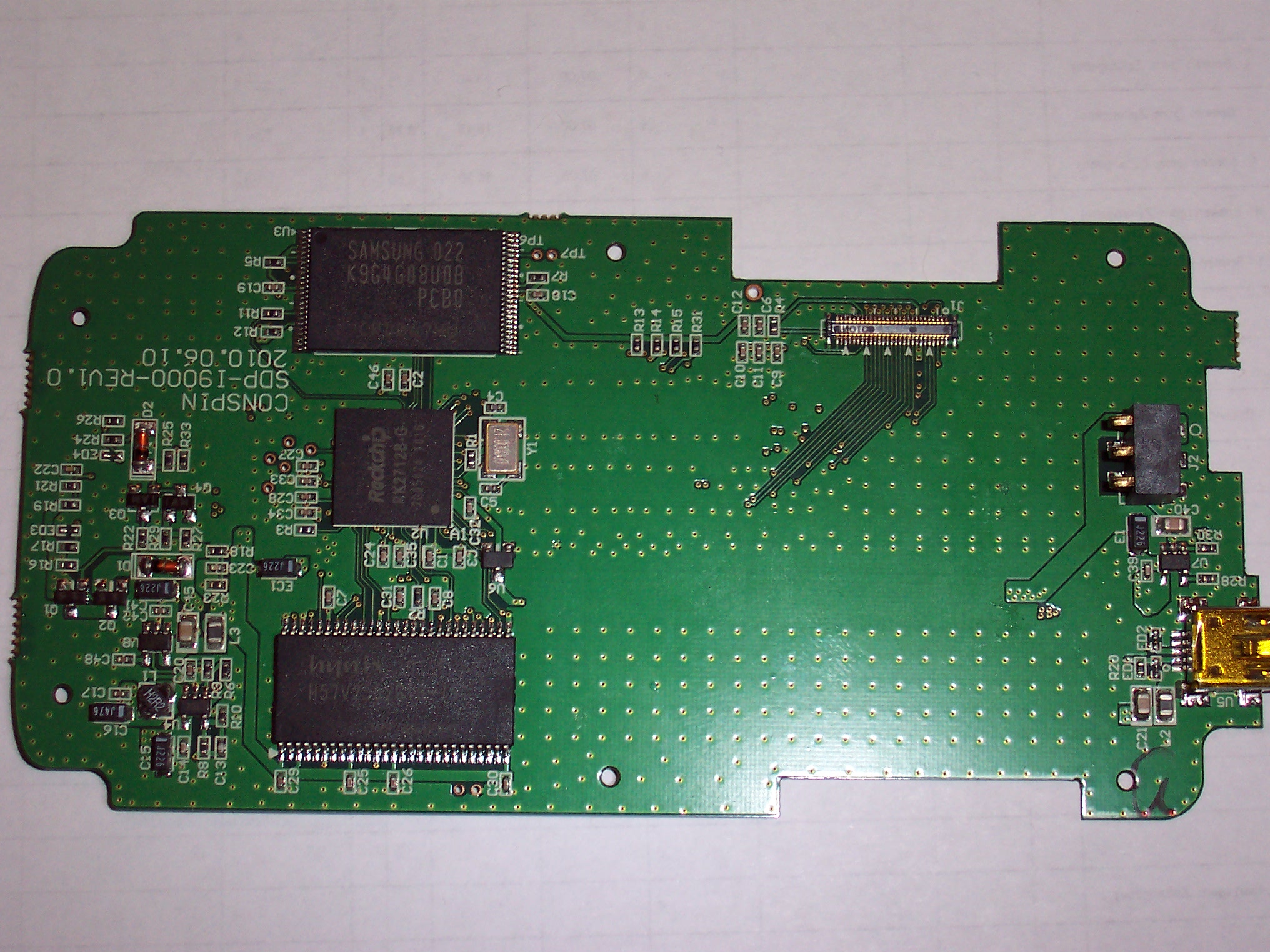

Ich habs nochmal kontrolliert, mehr wird halt nicht angezeigt.Vielleicht bringt der genaue Typ vom Grafikprozessor ja etwas, ich werde das Gerät am Wochenende auseinanderbauen und Bilder machen.

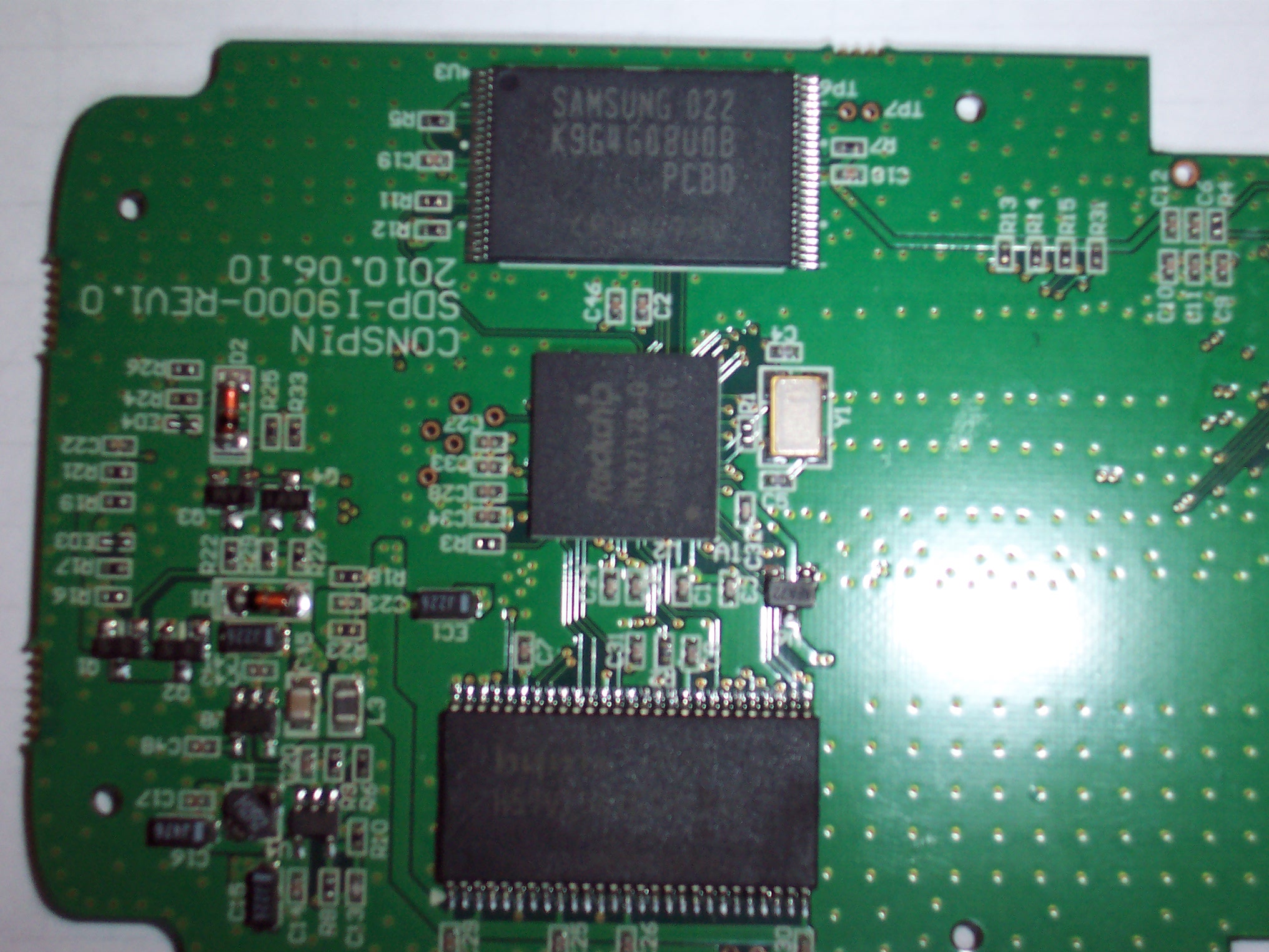

Hallo, ich konnte das USB Problem lösen.Ich habe zufällig ein anderes Kabel benutzt und damit hat es sofort funktioniert.Das Gerät wird jetzt als Wechseldatenträger erkannt, wie ein USB-Stick halt.Vermutlich wurde ein für den Datenaustausch ungeeignetes Kabel mitgeliefert, wirklich schlau.Das Teil hat 512MB Speicher, darauf ist ein 50MB großes Videofile (1.rm), das Video läuft ca. 4 Miuten.Ich habe auch schon andere Dateien aufgespielt, diese werden aber leider nicht abgespielt.Zu den technischen Deteils: das Display hat die Bezeichnung AMS397GE02, ich konnte leider nur wenige Informationen dazu finden, 512MB Flash, 256MB Ram, Videoprozessor RK2712B-G.Leider sind die Geräte wohl momentan nicht verfügbar, kommen aber sicher noch welche.
