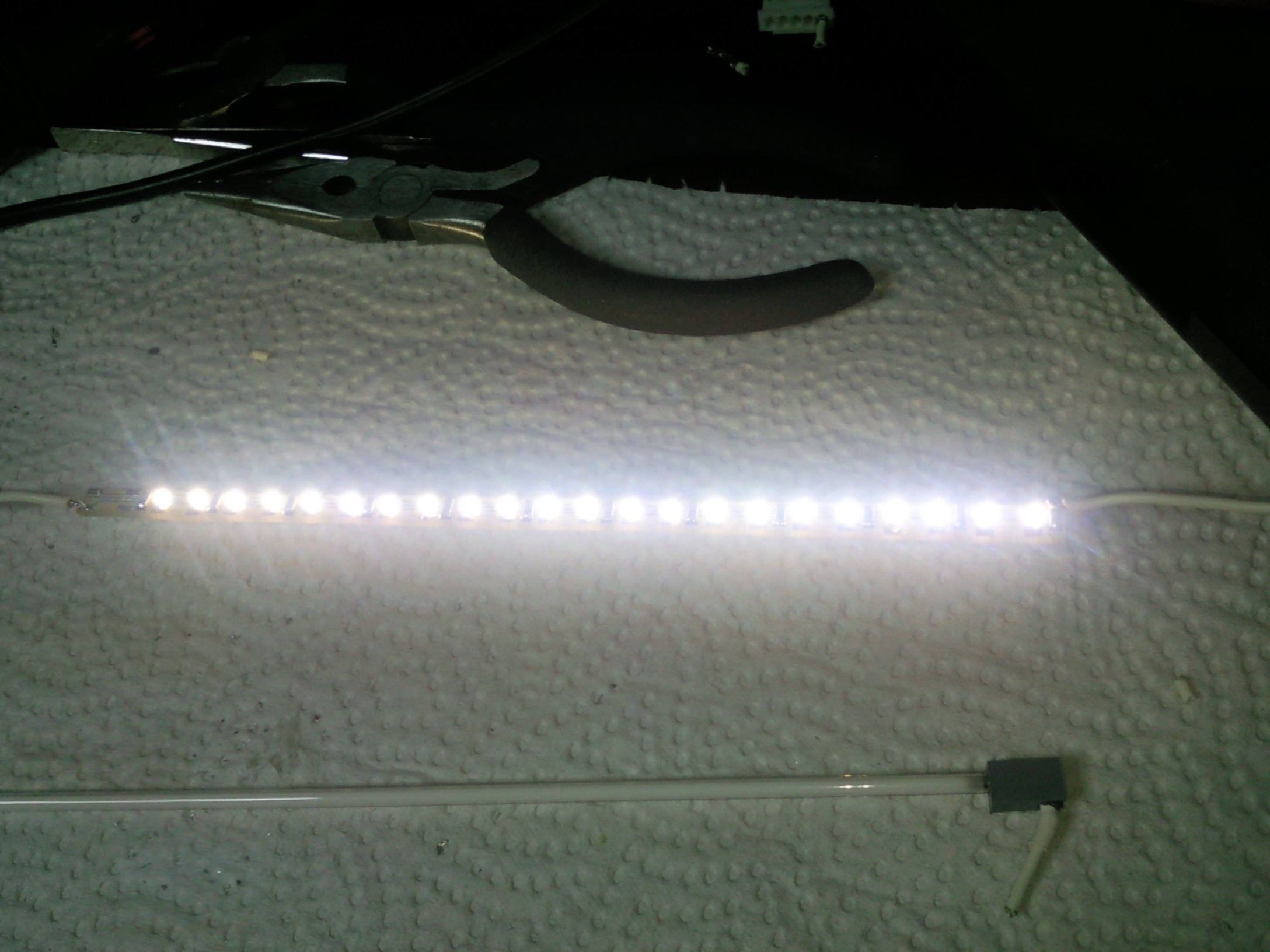

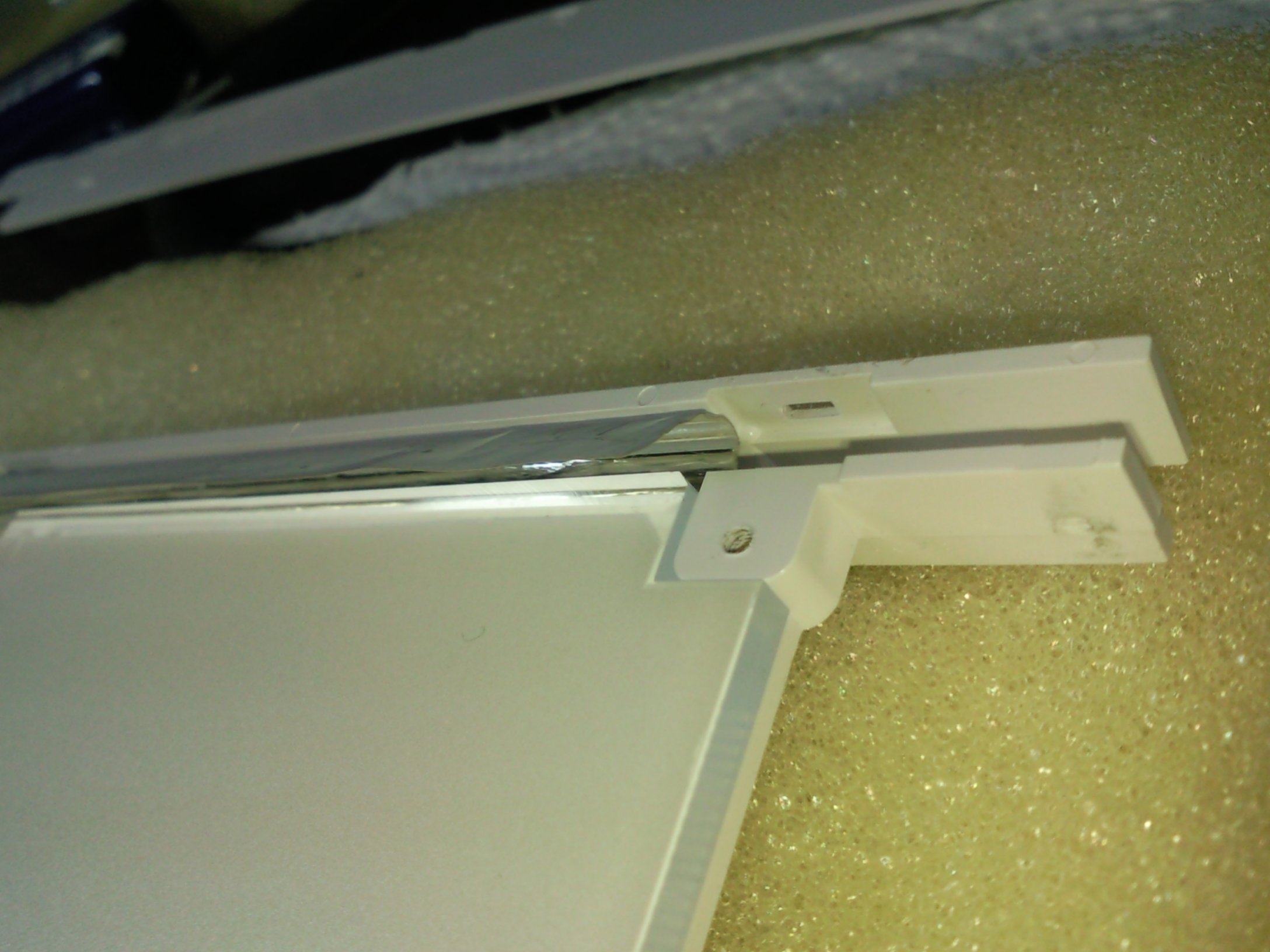

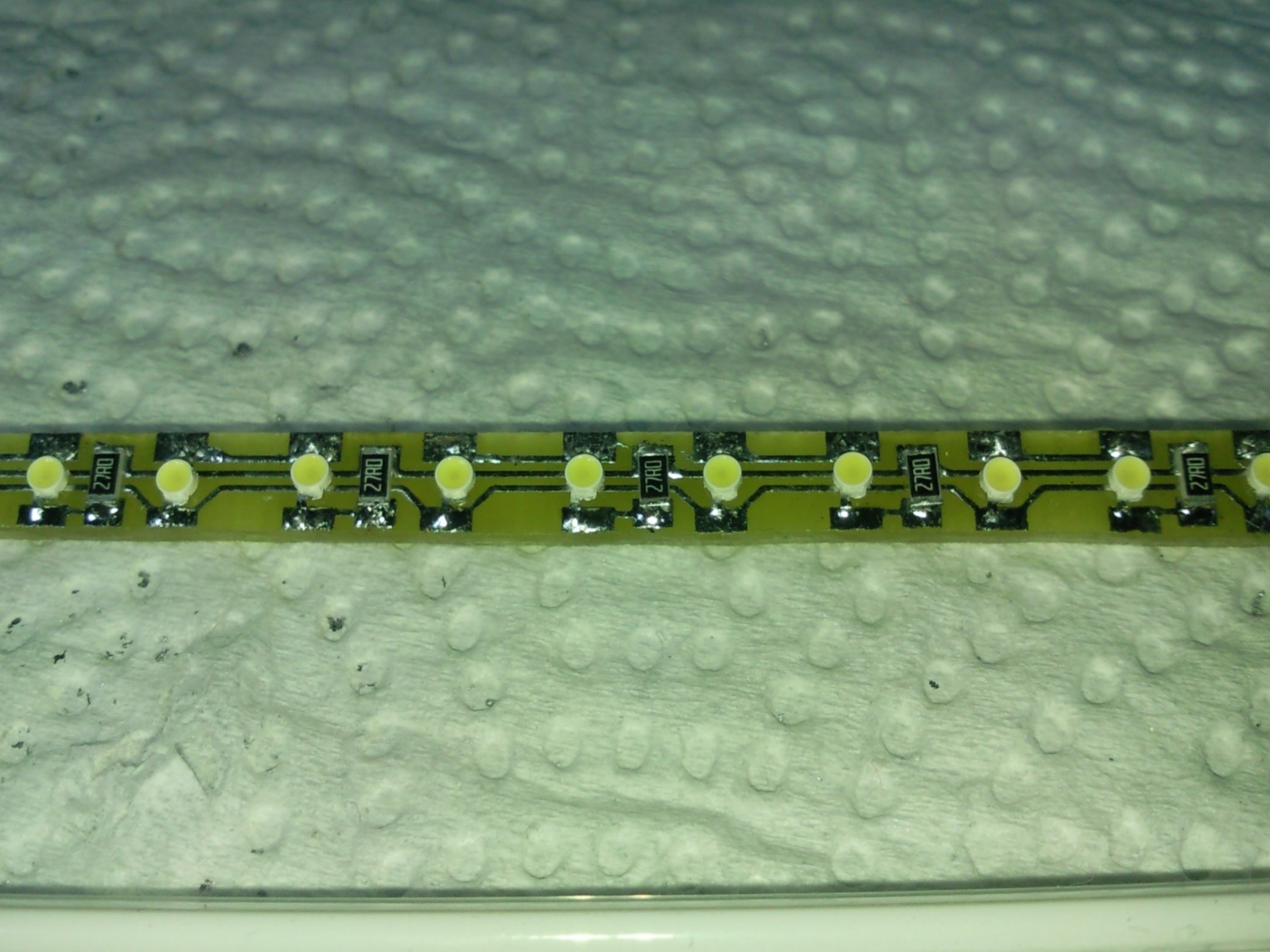

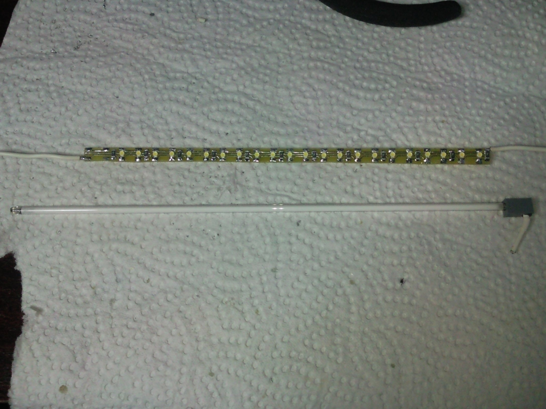

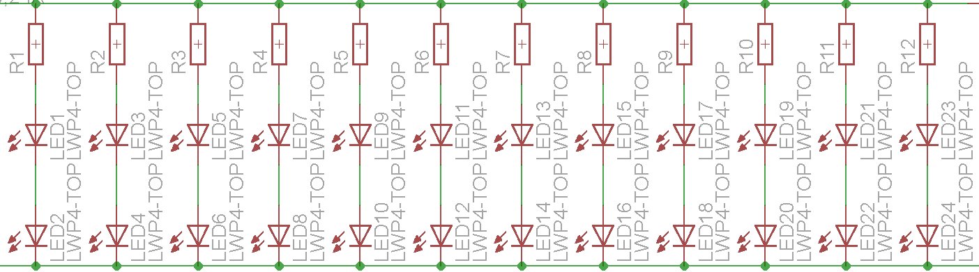

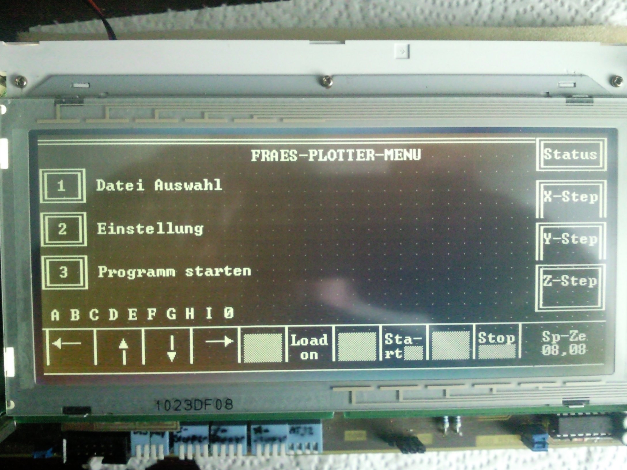

Wird ein Display mit CCFL Hintergrundbeleuchtung öfter transportiert, kann es passieren, dass es (das CCFL) seinen Betrieb einstellt. Glasbruch oder Drahtbruch sind dann ev. die Ursache und man braucht Ersatz. Dieser kann unter Umständen aber recht teuer sein, dann Lohnt ev. der Umbau auf LED-Beleuchtung. Diese hat dann sogar den Vorteil geringeren Stromverbrauchs und macht (meiner Meinung nach) auch eine gute Optik. Da mir genau dies passiert ist, habe ich mal einen solchen Umbau dokumentiert. Die ursprüngliche CCFL hatte eine Länge von 19 cm und einen Durchmesser von 2,6 mm. Verwendet habe ich 24 Stück: LED SMD WEISS LW P4SG-U2AA-5K8L-1, 12 Vorwiderstände: SMD 27 ohm, Bauform: 1206 und eine Leiterplatte: 4 mm x 160 mm. Das teuerste waren die LED mit 6,96 € Das ist nichts gegen eine Austausch-CCFL mit ca. 21 € + Transport. Die LED sind so hell, dass ein Betriebsstrom von ca. 7 mA vollkommen ausreicht. Da ich eine 7,5V Betriebsspannung vorher am Inverter der CCFL hatte wollte ich diese auch weiter verwenden. Also habe ich 12 x 2 LED in Reihe geschalten mit je einem Vorwiderstand von 27 ohm und einer 1V-Zener-Diode in Reihe zur Kette. Denn 6,5V reichen völlig. Wer eine PWM zur Hand hat, kann diese Gebilde nun auch noch Helligkeitssteuern. Im Anhang ein paar Bilder vom Umbau und vom Ergebnis. Es sei darauf hingewiesen, dass der Leiterstreifen sehr genau gelötet werden muss. Sonst bildet man schnell einen Schluß von der LED zur + Betriebsspannung, dies ist dann der sichere Verlust von 2 LED. Deshalb fehlen auch zwei LED in der Zeile (ganz links)*rot werd*. Wichtig ist auch die Berücksichtigung der Betriebswärme, bei 20mA je Strang werden die LED leicht warm. In einem geschlossenen Gehäuse, kann dies zum Wärmestau führen. In meinem Fall ist das Display dann aber sonnenscheintauglich, sprich viel zu hell. Viel Spass

Stefan B. schrieb im Beitrag #1972168: > Und wie machst du das bei deinem Bauvorschlag "intelligent", oder war > > bei deinem Umbau nicht nötig? Hallo Stefan, wie ich bereits im ersten Beitrag geschrieben habe, wurde mein Inverter fest mit einer DC von 7,5V gespeist. Ich habe also den "noch intakten" Inverter ausgebaut und die LED-Zeile so konzipiert, dass ich mit möglichst kleinem Vorwiderstand diese DC weiter verwenden kann. Im Umkehrschluss heist dies, dass man durch leichte Veränderung am Layout der "Streifenplatine" auch mit kleineren Speise-Spannungen ==> einen Vorwiderstand je LED einsetzen könnte, oder bei größeren verfügbaren Speise-Spannungen ==> drei oder mehr LED über einen Widerstand laufen lassen kann. Beachten sollte man aber in diesem Zusammenhang die nicht unerheblichen Fertigungstoleranzen der LED, deren Flussspannungen sind mit 3,2V +/-0,2V angegeben. Wenn man mehr als zwei LED in Reihe schaltet, kann der notwendige errechnete Widerstand schnell aus dem Ruder laufen. Im günstigen Fall, leuchten deine LED´s dunkler. Im ungünstigen Fall blitzen sie kurz auf. Gruß Malcom

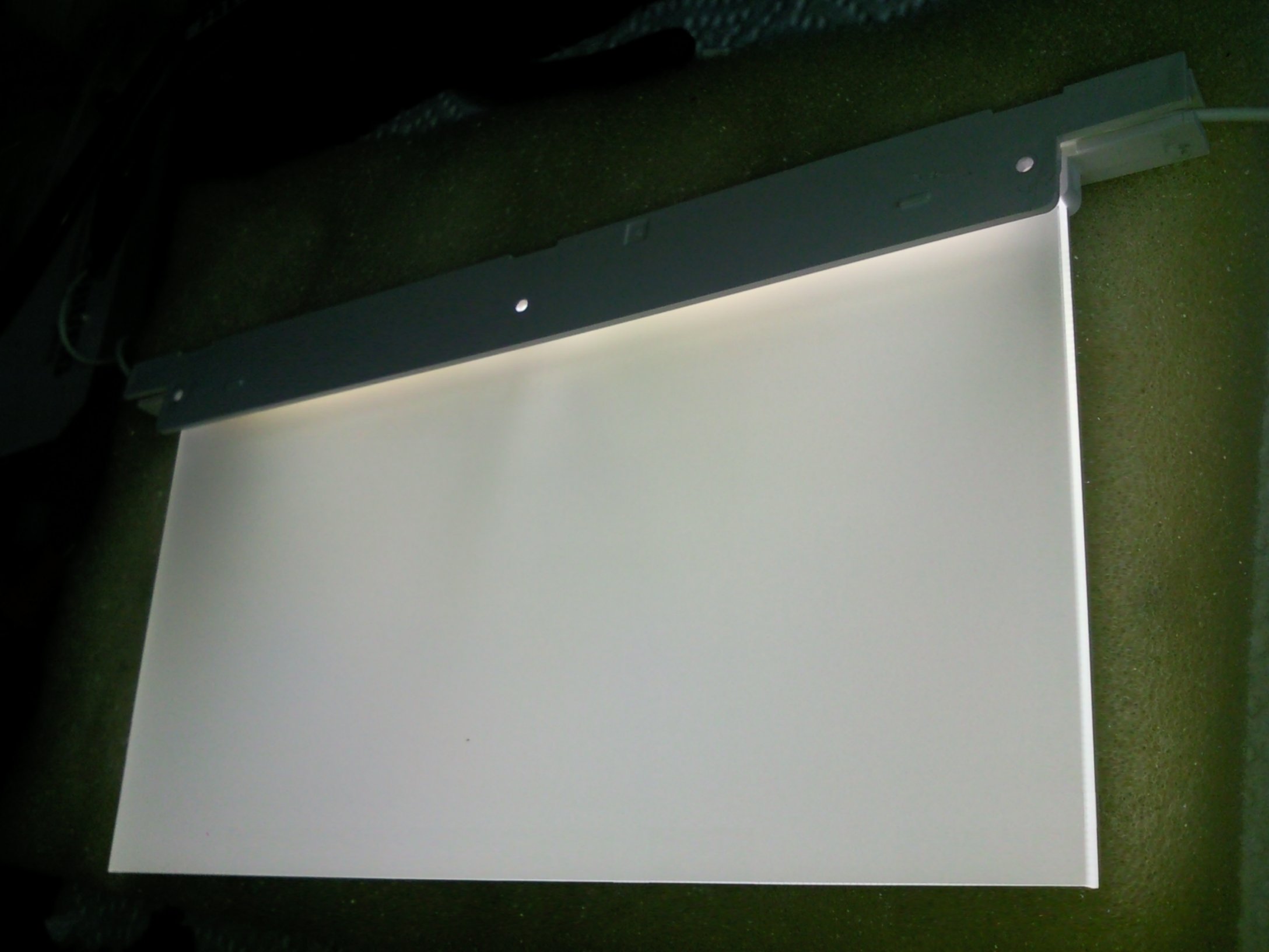

Falk Brunner schrieb: > Spass? Muss dich wohl leider enttäsuchen, die 1001. Trivialanwendung von > LEDs führt bei mir eher zu Ausschlag. Ich versteh ja dass du stolz wie > Oskar auf deine Konstruktion bist, aber Mutti wäre der bessere > Ansprechpartner für Lob. Mag weder sonderlich kreativ noch notwendig sein, aber immerhin schon mal ne sinnvolle Anwendung für LED`s. Irgendwas ohne viel Platzverschwendung und mit wenig Spannung beleuchten. Im Consumer-Bereich sindse ja jetzt auch auf den Trip gekommen, Ergebnis sind zumindest schon mal noch schlankere Displays. Es gab hier ja auch schon Kandidaten, die haben ihre Bude im Dachgeschoss mit einer potthässlichen LED-Beleuchtung aus 5mm-led-chen ausgestattet oder solche, die allen ernstes die Glimmlampe in einem Schalter durch eine LED ersetzen wollten. Was mich noch interessieren würde ist die Helligkeitsverteilung.
Stefan Wimmer schrieb: > Was macht ihr denn so mit euren Displays, dass die beim > > Transport kaputt gehen? Nun...am Display...oder vielmehr dahinter hängt eine Schaltung, welche ich noch permanent weiter entwickle, hierzu ist des öffteren ein Ortswechsel notwendig und leider habe ich noch kein Gehäuse. Daher der Defekt...bei mir aus Dummdödeligkeit....aber ich habe gehört, dass CCFL-Röhren auch so mal kaputt gehen können ;o) Andreas K. schrieb: > Was mich noch interessieren würde ist die Helligkeitsverteilung. Die Helligkeitsverteilung ist im Bild: http://www.mikrocontroller.net/attachment/95007/guggen_obs_geht.jpg recht gut zu erkennen... Dabei fällt vielleicht eine leichte dunkle Schattierung in der linken oberen Ecke auf....diese kommt von den zwei fehlenden (vernichteten)LED. Ich werde sie zwar noch einsetzen, wenn die nächste Bestellung vom Condraht kommt, aber wirklich notwendig sind sie nicht. Wie man in: http://www.mikrocontroller.net/attachment/95009/dann_zusammenbauen_und_Testen.jpg sehen kann. Nein die Helligkeitsverteilung ist wirklich nicht schlecht und auf keinen Fall schlechter als bei der CCFL. Ich war richtig erschrocken, da ich mit einer punktuellen Einstrahlung gerechnet hatte. Diese ist aber überhaupt nicht feststellbar. Ich will in dem Zusammenhang noch darauf hinweisen, dass die "Lebensdauer" einer CCFL mit ca. 10000h angegeben wird. Die LED-Hersteller geben 20000h bei 20mA an und über 50000h bei 15mA Betriebsstrom....ich betreibe sie mit ca. 7mA....hoffendlich überlebe ich die Dinger ;o) Gruß Malcom
