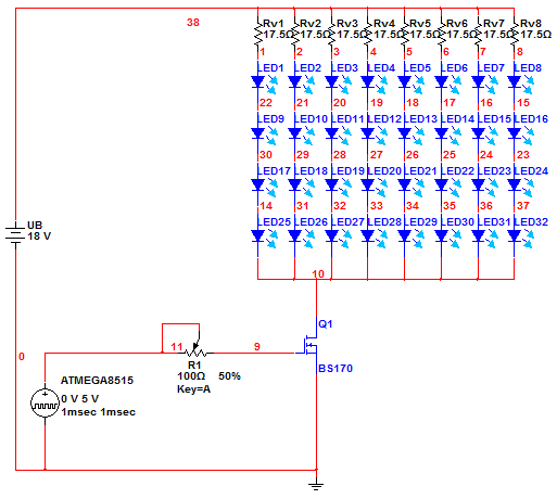

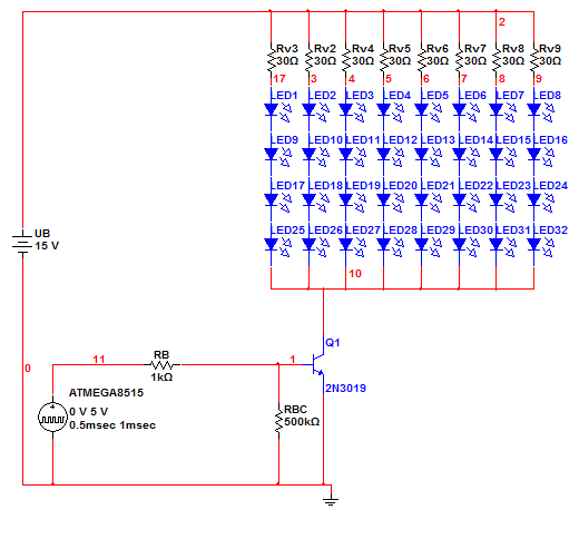

Hallo zusammen, ich bin gerade dabei die Angehängte Schaltung zu Planen. Jetzt hab ich aber das Problem, dass ich keinen passenden Transistor finde der bei dem Strom eine ausreichende Stromverstärkung hat. Es handelt sich hier um blaue LEDs die bei 3.4V 30mA brauchen. Somit komm ich auf einen Kollektorstrom von 240mA. Wenn ich jetzt davon ausgeh, dass das STk500 5mA liefert brauch ich ja mindestens ne Gleichstromverstärkung von mindestens 50. Ich hab bestimmt jetzt 80 Transistoren angeschaut die haben bei 500mA alle nur noch so 30-40 und da sollten ja auch noch reseven sein. Brauch ich da jetzt schon ein Darlington oder weiß einer einen passenden? Ist die Schaltung ansonsten ok? Vielen Dank schon mal :)
Man würde hier grunsätzlich zu einem MOSFET greifen und keinen Transistor mehr quälen. Jeder Standart-Mosfet dürfte geeigent sein. Siehe Artikel Standartbauteile hier auf der Website.
Lehrmann Michael schrieb: > Man würde hier grunsätzlich zu einem MOSFET greifen und keinen > Transistor mehr quälen. Grundsätzlich richtig. Schau dir aber vielleicht nochmal an, wofür "MOS-FET" steht ;) Der Pulldown ist vielleicht etwas groß bemessen. Ich denke, es könnte schon mit einem BS170 funktionieren
danke für den Tip, laut Multisim sollte es auch funktionieren. Ist die Schaltung so ok?
Was hast du mit dem Poti vor? Beachte im linearen Betrieb des BS170 dass er nur ca. 800 mW loswerden kann. Will das jetzt nicht ausrechnen, aber solltest du mal tun, oder simulieren.
@ M arcel Grum (marcel82) >danke für den Tip, laut Multisim sollte es auch funktionieren. Ist die >Schaltung so ok? Nein, das ist sie nicht. Und wozu der Poti? Nimm einen MOSFET, IRF7103 oder IRLZ34N, Gate direkt an den AVR, fertig. Oder einen schnöden BD139 oder BC517 , das ist ein NPN-Darlington. Dann aber mit 1K Basiswiderstand. MFg Falk
naja den poti hab ich eingebaut da es zum Gate Vorwiderstand jetzt keine so klaren aussagen gibt. Ich hätte einfach mal so 10 Ohm eingebaut. Das ganze läuft ja im gepulsten betrieb. Aber der bs170 ist warscheinlich doch etwas knapp bemessen. Ich würd dann den IRF730A nehmen, der ist halt total überdimensioniert, aber dazwischen hab ich nix passendes gefunden. Ich konnte jetzt im Datenblatt keinen wert finde was für eine Spannung zwischn Drain und Source abfällt, ich hab jetzt mal mit 0,2V gerechnet kommt das hin?
Marcel Grum schrieb: > Ich konnte jetzt im Datenblatt keinen wert finde was für eine Spannung > zwischn Drain und Source abfällt, ich hab jetzt mal mit 0,2V gerechnet > kommt das hin? Ohmsches Gesetz hilft. Uds = Rds-on * I Rds steht als Richtwert im Datenblatt und gibt den Widerstand des MOSFET an wenn er ganz durchgesteuert ist. Ganz recht, der verhält sich wie ein Widerstand, nicht wie eine Diode.
Marcel Grum schrieb: > Ich konnte jetzt im Datenblatt keinen wert finde was für eine Spannung > zwischn Drain und Source abfällt, ich hab jetzt mal mit 0,2V gerechnet > kommt das hin? Zwischen Drain und Sourc fällt die Spannung ab, die durch den Strom und den Rdson des FET gegeben ist (Ohmsches Gesetz). Und für den Gatewiderstand würde ich etwas nehmen, das den Strom auf das erlaubte Maximum des treibenden Ausganges (Hier wohl die 5mA, woher kommen die eigentlich?) begrenzt. R=5V/5mA=1000 Ohm Die 5V hab ich mal als Versorgung des STK angenommen (Stand ja auch in Dem Schaltplan). Wenn man einen AVR nimmt, kann der maximal 40mA pro Pin treiben. R=5V/40mA=125 Ohm Frank

Marcel Grum schrieb: > Brauch ich da jetzt schon ein Darlington oder weiß einer einen > passenden? ich würde einen FMMT 491 oder einen FZT 851 verwenden. http://www.reichelt.de/?ACTION=3;ARTICLE=68248;PROVID=2402 Gruß Anja

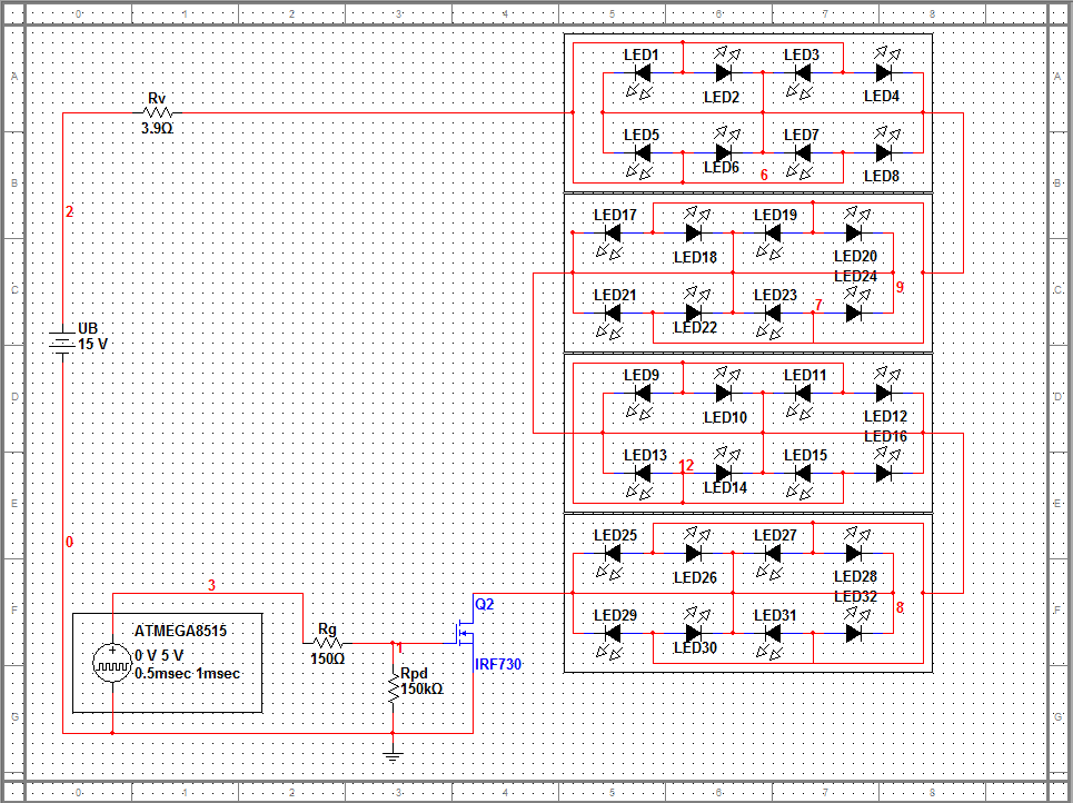

also ich hab alles aufgebaut und es funktioniert auch super, ich musste nur noch nen pull down einbauen. hier noch der letzte plan, die seltsame anordnung der leds kommt daher, dass es leuchtfelder sind.
