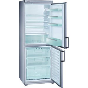

Hi zusammen, ich habe mal eine Woche gemessen: 8,35 KWh/Woche macht 1,19 KWh/Tag. Er nimmt im Betrieb 100 Watt auf, hatte mich in der Phase verguckt. Das Gerät heißt KG33V640 und ist von SIEMENS. Inzwischen hat sich auch die Anleitung wiedergefunden, lag unterm Kühlschrank... Temperaturbereich: SN +10°C bis +32°C N +16°C bis +32°C ST +18°C bis +38°C T +18°C bis +43°C Leider ist der Aufkleber mit dem Kennbuchstaben nicht dort wo er sein sollte und ich hatte keinen nerv. hinter das DIng zu klettern. Die Sache an sich ist jedoch leider so wir es hier schon erkannt haben, raus stellen ist nicht... Eigentlich müsste es für die Geräte einen Umschalter geben, für Außenbetrieb. Thorsten

Thorsten S. schrieb: > ich habe mal eine Woche gemessen: > > 8,35 KWh/Woche macht 1,19 KWh/Tag. Mein Gerät hat in etwa die gleiche Größe aber es verbraucht nur ca. 0.4 kWh/Tag. Woran liegt es bei dir ? -Häufiges öffnen ? -Warme Küche ? -Gerät eingebaut und damit schlechte Konvektion ? Ich frag nur aus neugierde denn du hast mal eben den dreifachen Verbrauch.
Das dürfte am Alter des Gerätes liegen. 1.19 kWh/Tag sind über 430 kWh/Jahr, was für ein Gerät dieser Größenordnung vor zwanzig Jahren noch akzeptabel war. Bei 22 ct/kWh sind das knapp 100 EUR/Jahr, ein Gerät mit dem halben Verbrauch amortisiert sich also mit 50 EUR/Jahr. Sollte das Gerät neuer sein, wären die von "Rintintin" angesprochenen Punkte Möglichkeiten, ansonsten wäre zu fragen, welche Temperaturen das Gerät erzeugen soll. Wird der Tiefkühlteil mit niedrigeren Temperaturen als -18 °C betrieben, so steigert das den Verbrauch, werden oft warme oder heiße Speisen zur Abkühlung in das Gerät gestellt, so ist das nicht minder ungeschickt. Oder das Gerät ist schlichtweg kaputt (zu wenig Kühlmittel im Kühlkreislauf, defektes Thermostat).
Also ich habe mich einfach am Bild von Thorsten orientiert. Das dort gezeigte Modell wurde das ganze Jahr immer orgendwo angeboten. Vieleicht kann er das ja einwenig aufklären.
