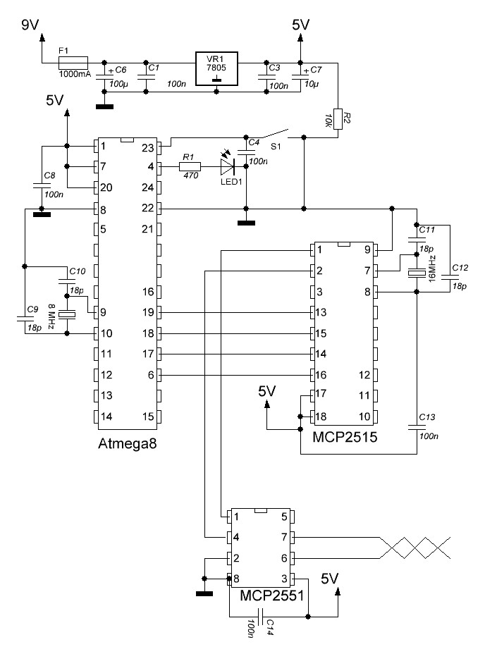

Hallo! Ich habe ein folgendes Problem. Ich habe eine Schaltung entwickelt, die Software geschrieben. Die Platine habe ich auch schon geätzt. Das Problem ist, dass das Ganze nicht immer funktioniert. Das einzigste, was mir einfällt, dass ich den Fotolack von dem Löten nicht entfernt habe und jetzt möglicherweise nicht immer Konrakt habe? Was waren Eure Erfahrungen? Ist das Problem eher an der Hard, oder Software? Ich weiss, ohne Schaltplan und Code kann man da schlecht was sagen, aber versuchen kann man es ja. Danke MFG Alex S.

Hier ist der Schaltplan. Ich bin schon am Verzweifeln. Ich bin mir sicher, ich habe mich nicht verlötet oder sonstiges. Also man kann davon ausgehen, dass die Hardware 1:1 den Schaltplan entspricht (falls ich mich nicht verzeichnet habe). Das ganze wurde auf STK500 entwickelt, und dort läuft das auch. Nur auf der selbstgemachten Platine nicht. Zum problem noch mal: Wenn ich das Ganze einschalte, läuft alles. Beim nächsten Einschalten aber nicht. Es ist eher zufällig, also man kann kein mit erraten, ob es beim nächsten Einschalten funktionieren wird. Guckt Euch das, bitte, an. MFG Alex S.
Soll R2 der Pullup für Pin 23 sein? So wie du ihn eingezeichnet hast, macht R2 keinen Sinn. Wenn du das so aufgebaut hast, könnte das der Grund sein, da Pin23 in der Luft liegt
Ach ja, genau. Danke. Der R2 ist der Pull-up. Ich habe der nur falsch gezeichnet. Er sitzt zwischen den Kondensator und dem Schalter.
Stelle bitte den Schaltplan der Schaltung rein, so wie du sie geätzt und gelötet hast! Und das Layout! Kannst du ein Bild der Platine hochladen. Was genau geht denn nicht? die ganze Schaltung oder nur einzelne Komponenten? wie überprüfst du das? Wenn die Schaltung nicht geht, könntest du mal folgendes machen: Spannung nachmessen, schaun ob der AVR überhaupt nen Takt hat
Reset sieht mir arg falsch beschaltet aus... So ist der C sofort mit Anschalten der Spannung geladen. Hier würde ich einen Vorwiderstand einsetzen (~10k).
Der C, von den Du sprichst ist ja ein normaler 100n, der immer an der Versorgungsspannung des µCs ist. Was hat das mit dem Reset zu tun? Der Reset ist halt auf 5V. Aber ich werde das so probieren. Glaube aber nicht, dass es was bringt. Ist sonst noch was beim STK500 so anders, dass es dort läuft und hier nicht? Gruss Alex S.

Also, ich kann jetzt mittlerweile ausschliessen, dass das Problem mit den schlechten Lötstellen entstanden hat. Die sind ok. Den Controller programmiere ich auf dem stk500, desswegen ist der reset pin permanent auf 5v und es keine isp Schnittstelle drauf ist. Die Software läuft auf dem Stk500. Ich habe die restlichen pins unkonfiguriert gelassen. Kann das das Problem sein? Dann weiss ich nicht, warum es auf stk500 fumktioniert. Irgendwas muss da doch anders sein. Danke füt Eure Hilfe. Gruss Alex S.
Eine ganze Menge. Die Betriebsspannung muss erst mal stabil sein.
Das kann nach dem Einschalten schon den Bruchteil oder sogar eine
Sekunde dauern. Erst danach sollte ein Reset generiert werden, sonst
ist der Start des Controllers reine Glückssache. Man kann einen Taster
nach Masse (mit Pull-Up-Widerstand) oder eine RC-Kombination
aus 10k/100n nehmen.
Vielleicht generiert der Stk500 ja einen sauberen Reset und du
bekommst es nur nicht mit?
Ich bin gerade nicht zu Hause. Wenn ich da bin, stelle ich das Layout online. Das mit dem Reset werde ich mal probieren, danke. Ich habe gestern ein mini-programm geschrieben, dass nur die led einschaltet, wenn ich den Taster drücke. So funktioniert das aber komischer Weise. Gibt es sonst noch Vorschläge, was ich probieren kann, wenn ich zu Hause bin? Gruss Alex S.
Es gibt vielleicht was neues. Ich habe das mit dem Reset ausprobiert, hat keine Besserung gebracht. Danach habe ich alle unbenutzten Pins als Ausgänge konfiguriert, und jetzt funktioniert das ERSTMAL. Aber das hatte ich schon oft, dass es zu funktionieren scheint, und dann nach einer unbestimmten Zeit doch nicht mehr. Kann das Problem also bei den nicht definierten Pins gewesen sein? Ich habe früher das immer so gemacht, dass ich die nicht gebrauchten Pins einfach so gelassen habe, ohne die als Ein-oder Ausgang zu setzen. Und hatte damit nie Probleme. Danke Gruss Alex
Hi
Ja, aber nur durch Softwarefehler.
MfG Spess
Spess53 schrieb: >>Kann das Problem also bei den nicht definierten Pins gewesen sein? > Ja, aber nur durch Softwarefehler. Quellcode mal funktioniert, mal nicht.

Hi
Er braucht nur mal nach dem Einlesen eines Ports die 'offenen Pins'
nicht ausmaskieren und mit einem angenommenen Zustand der Pins
weitermachen. Und schon wird das Ganze ergebnisoffen.
MfG Spess
spess53 schrieb: >>Quellcode mal funktioniert, mal nicht. > Er braucht nur mal nach dem Einlesen eines Ports die 'offenen Pins' > nicht ausmaskieren und mit einem angenommenen Zustand der Pins > weitermachen. Und schon wird das Ganze ergebnisoffen. Genau. Mein zugegebenermaßen am Rand der Nutzlosigkeit vorbeischlitternder Post war auch eher gedacht, um ins Gedächtnis zu rufen, dass "funktioniert" kein Adjektiv ist. Und dass man ohne den Quellcode sowieso im Trüben fischt.
