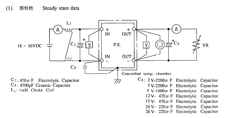

Hallo Zusammen,
ich habe vor ein DC / DC Modul "PH 100F24-24 der Firma TDK Lambda" zu
beschalten. Jetzt stellt sich mir die Frage, welche Spule (Drossel) im
Schaltplan mit L1 gekennzeichnet, ich verwenden soll.
Das Modul bringt 24 V mit 4,2 A
Bei Conrad habe ich nur eine Drossel gefunden, die mit 100mH für mehr
als 4,2 A ausgelegt ist.
http://www.conrad.de/ce/de/product/534447/DROSSEL-10MH6A
Könnt ihr mir sagen ob ich diese verwenden kann?
Schon mal besten Dank für eure Hilfe
Viele Grüße
Christian
Aus der geposteten Zeichnung:
> L1: 1mH Chocke Coil
1mH wäre eher die da:
http://www.conrad.de/ce/de/product/534455/DROSSEL-1MH16A/0218130

Man liest in der obigen Schaltung L1= 1 mH. Da wird sich wohl einer was
gedacht haben??

danke für eure Hilfe. Natürlich habt Ihr recht mit der 1 mH Drossel.
Werde dann die Drossel bestellen der Lother mir empfohlen hat.
Ist die Vermutung richtig, dass die Drossel an dieser Stelle gegen
Rauschen und Impulsspitzen eingesetzt wird?
Viele Grüße
Christian

Im Schaltbild ist das aber eine stromkompensierte Drossel !!

Hallo ttl,
bei Conrad ist die ausgesuchte Drossel in der Gruppe "Stromkompensierte
Drossel" eingeordnet.
Sieht eine Stromkompensierte Drossel sonst anders aus und wie erkennst
du aus dem Schaltplan, dass das eine Stromkompensierte Drossel ist?
An dem "Z". Außerdem werden die an dieser Stelle gern mal verwendet. Das
hatten wir auch schon in anderen Threads. Da könnte man sich
informieren, muss man aber nicht.
Das ist allerdings falsch, denn wie man dem Datenblatt entnehmen kann,
ist das eine ganz ordinäre Drossel mit 2 Anschlüssen:
http://www.produktinfo.conrad.com/datenblaetter/525000-549999/534455-da-01-en-DROSSEL_1MH_16A.pdf
Eine Stroko-Drossel hat 4 Anschlüsse...

Hallo Lothar,
ich hätte jetzt einfach zwei von den DROSSEL 1MH/16A eingesetzt. Einmal
in Verbindung mit VCC und einmal mit GND.
Wäre das falsch und ist somit die DROSSEL 1MH/16A keine
Stromkompensierte Drossel oder gibt es beim den Stromkompensierten
Drosseln auch wieder unterschiedliche Einsatzbereiche?
Viele Grüße
Christian
Das geht nicht. Denn das Z im Schaltplan zeigt einen gemeinsamen Kern
an. Nur einfach zwei Drosseln werden nicht das gewünschte Ergebnis
(Unterdrückeung von gleichtaktsignalen) bringen...
Der Link zum Würth dürfte das klarstellen:
http://katalog.we-online.de/kataloge/eisos/index.php?language=xx&vw=Stromkompensierte_Drosseln_fuer_Daten-_und_Signalleitungen
