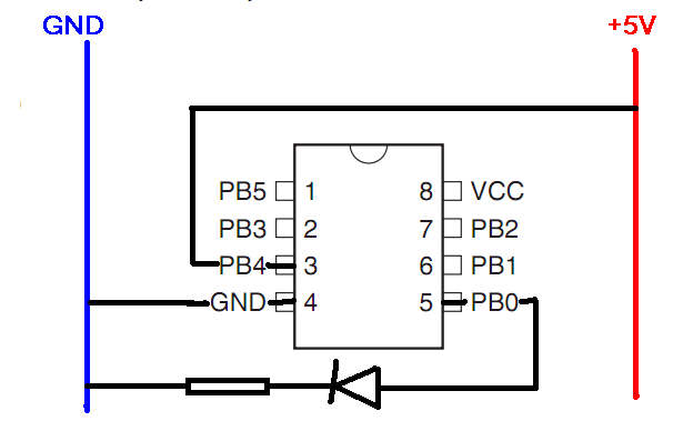

bin neu hier und hier gleich mal mein erstes problem:
also, ich habe einen Attiny13 in der Schaltung(siehe Anhang) verbaut
und das komische/blöde ist, dass er ohne Spannung an VCC läuft.
Allerdings liegen 5V an einem INPUT-PIN an, ohne die der Attiny nicht
läuft.
Also muss irgendwie eine Verbindung zwischen VCC und diesem PIN
bestehen.
Ich kann mir nur nicht erklären, wie und warum das so ist.
In einer Bsp.-Schaltung leuchten z.B. die verbauten LEDs an PIN B1.

Ganz einfach:
Er versorgt sich über den IO-Pin3 und seine internen Schutzdioden.
Mess mal an VCC; sind wahrschinlich 4,3V !
von Remo (Gast)
noch zur Ergänzung:
1) Fast jeder I/O-Pin ist mit je einer Schutzdiode gegenüber Masse und
Vcc intern abgesichert. d.h. Eingangsspannungen > Vcc+0,7V und < -0,7V
werden durch diese Dioden begrenzt. Achtung, der Strom in den Dioden
kann schnell ansteigen und dann ist der uC hinüber.
2) Fast alle, da der Reset Pin (PB5) wegen der High-Voltage
Programmierung nicht abgesichert ist. Wenn du deine Schaltung so
änderst, dass du diesen Pin als Input verwendest, dann tritt dein
beobachteter Effekt nicht auf.
3) Man kann diesen Effekt neben dem eigentlichen Überspannungsschutz
gegen statische Aufladungen auch für eien 1-wire Bus verwenden. Du
müsstest in deiner Schaltung nur einen Kondensator an den Vcc Pin gegen
Masse hängen. Dann kannst du die Versorgungsspannung "takten" und so
Information an den uC übertragen. Der uC wird, während auf dem Bus 0V
liegt, aus dem Kondensator gespeist. Also schnell per SW die LED
ausschalten, wenn der Eingang auf low geht, sonst saugt die LED den
Kondensator zu schnell leer.

von POTUS (Gast)
so, erst mal danke für eure schnellen antworten!!
mir geht es aber eher darum wie ich diesen effekt wieder loswerde, da es
wichtig ist, dass der µC aus ist, wenn keine spannung an VCC anliegt.
@Remo: 2) -> ich habe den pin ja schon als input deklariert

die 5V werden als eingangssignal verarbeitet.
->wenn 5V am inputpin mache das
->wenn keine 5V an inputpin mache das
von spess53 (Gast)
Hi
Dann musst du die 5V mit VCC schalten. Es ist übrigens eine dumme Idee
eine Spannungsquelle direkt auf ein Portpin zu legen.
MfG Spess
von POTUS (Gast)
also wäre die beste lösung einfach das eingangssignal zusammen mit vcc
per an/aus-schalter (der bereits an vcc vorhanden ist) zu trennen?

von Hannes L. (hannes)
Das setzt aber voraus, dass der AVR ständig Betriebsspannung hat.
Lösungsvorschlag:
steuere mit den externen 5V über einen Basiswiderstand einen
NPN-Transistor an, der den Portpin gegen den internen PullUp nach Masse
zieht. Dazu musst Du dann die Logik der Software umkehren.

von POTUS (Gast)
ok, problem mit Hannes vorschalg gelöst!
hab das signal nen NPN-Trans GND zum input-pin schalten lassen
