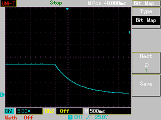

@unikum Hab ein ähnliches Netzteil vor vielen jahren gebaut und läuft heute noch, auch mit dem Fehler. Neuauflage ist geplant, wenn ich Zeit hab. Prinzip: Leistungstransistoren (LT) bekommen Basisstrom über Widerstand und reißen voll auf. U- oder I-Regler entziehen der Basis einen Teil des Steuerstroms und halten daher Soll/Ist im Gleichgewicht. Wenn beim Abschalten die Spannung für die Op-Aps wegfällt, entfällt auch das Entziehen des Basisstroms und damit geht die Spannung hoch, bis sich der Hauptkondensator entladen hat. Eigentlich muss nur mit dem Ausschalter auch sofort der Steuerstrom für die LTs abgeschaltet werden.

unikum schrieb: > Fakt ist aber die Aussage, die Spannung schnellt hoch. Bei meinem Netzteil nicht, ich habe gerade nochmal nachgemessen. Wenn ausgeschaltet wird, gibt es einen kleinen Spike (Den habe ich aber auch, wenn ich nur Masse vom Scope dran lasse) und 300ms später fällt die Spannung einfach nur ab. Und bleibt da dann auch. Ohne Last - da hat der große Elko kaum 'ne Chance sich zu entladen. Ich kenne das ELV-Netzteil nicht. Aber die Aussage, daß die Ausgangsspannung beim abschalten nach oben schnellt, weil die Leistungstrasistoren ihren Basisstrom vom Elko des Leitungsteils bekommen, ist schlicht falsch, denn die Basis ist dort ja gar nicht angeschlossen. Entweder schnellt die Spannung aus einem anderen Grund nach oben oder sie schnellt nicht nach oben. Vielleicht war das bei dem Vorgängermodell ja mal so und sie haben das Problem erkannt und beseitigt. Gruß Jobst

Soooo sieht das bei mir aus. Der kleine Spike entsteht beim abschalten und ist auch zu sehen, wenn nur Masse des Scopes angeschlossen ist. Gruß Jobst
