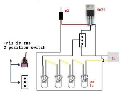

Hallo Leute, ich hab mal ne Frage. Wie dem Bild zu entnehmen ist, handelt es sich hier um eine Schaltung um Audio Signale zu Visualisieren. Ich habe mir die Schaltung auf dem Steckbrett aufgebaut mit ein paar kleinen änderungen. Ich habe keinen Schalter eingebaut, ich habe keinen TIP31 sondern einen BD237 (TIP31 hab ich nicht bekommen, der Verkäufer sagte aber das es mit einem BD237 auch gehen sollte), ich habe standart LEDs genommen 4 Stück mit Widerstand oder einen LED Streifen geht beides. Als Betriebsspannung habe ich 12V gewählt da mein LED Streifen 12V braucht. Jetzt aber mein Problem: wenn ich es zu meinem Gitarrenverstärker dazuschließe funktioniert es einwandfrei, wenn ich es aber beim PC oder TV anschließe geht nichts, nur beim PC manchmal wenn ich die Lautstärke voll aufdrehe. Und dazu jetzt meine Frage, kann ich nicht einfach eine kleine Verstärkerschaltung vor die obige platzieren, das das Audiosignal verstärkt wird, ich hab noch ein paar Bautei zuhause wie etwa BC547, BD237, ein paar Widerstände und Kondis. Lässt sich davon was basteln? Bin für jeden Vorschlag dankbar. mfg Markus

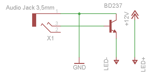

Ich habe mich ein bisschen falsch ausgedrückt, aber hier den Schaltplan habe ich gerade gezeichnet. So habe ich es aufgebaut, funktionier bei der Gitarre super, nur leider nicht beim PC oder TV. Wäre es möglich den Verstärker so zu dimmensionieren das ich auch ein Mirkofon anschließen kann, entweder über Klinke oder in weiterer Folge auf eine Platine löten? Wäre euch sehr verbunden. mfg
C und E des Transistors sind verpolt und es fehlt der Widerstand zur Begrenzung des Basisstroms. Die "Schaltung" funktioniert auch erst ab ca. 1V Eingangsspannung, weil der Transistor erst dann an der Basis leitend wird.
C und E sind wirklich vertauscht, sorry. Und wie kann ich jetzt einen Verstärker bauen das ich ein höheres Eingangssignal bekomme? mfg
