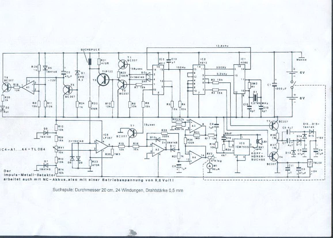

moin Auf der Seite Pulsdetektor findet man viele Projekte ,mit und ohne AVR. http://www.pulsdetektor.de/inhalt.html mfg

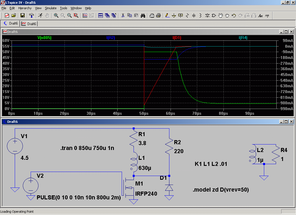

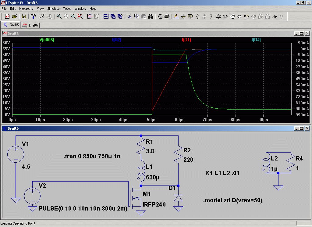

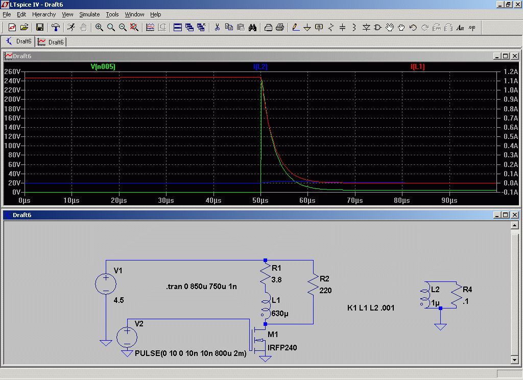

Na ja, gelesen hab ich bei den einschlägigen Kandidaten einiges. Die Spulentreiber sind ja alle recht ähnlich... Es gibt die p un nmos variante und welche mit igbt's. Was ich nicht gefunden habe, ist eine erklärte Dimensionierung des Dämpfungswiderstandes. Wenn ich einen schnellen Feldabbau haben will (will man! U=l*di/dt), darf es nicht zu niederohmig werden. d.H. es ist wohl sehr wichtig, einen Mosfet mit hoher Spannungsfestigkeit zu verwenden. Die die Feldenergie muss ja irgendwie schnell weg, da bleibt nur eine hohe Spannug am Dämpfungsglied. Wenn der Mosfet durchbricht ist das auch nicht so toll (verträgt er zwar) dauert aber lang. Warum jetzt aber die induzierten Wirbelströme nach dem Feldabbau weiterströmen sollen hat sich mir noch nicht erschlossen. Der Rest der Schaltung mit den Klemmdioden ist mir auch nicht klar. Warum so lange warten bis die Spannung unter den 0.7 V ist? Wäre ein Spannungteiler nicht besser?

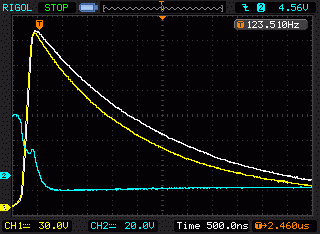

So, nun mit spannungsfesterem Fet (irfp250, was besseres war grad nicht da.) Dämpfung so gewählt, dass der Fet nicht in den Durchbruch kommt. Ich habe mal Schätzung und Realität verglichen. Der weisse Kanal ist die eisenfreie Referenzmarke. Gelb ist ein Blechdeckel in der Größe der Suchspule (direkt aufgelegt). Generell scheint es eher auf Wirbelstromverluste als auf Masse anzukommen. (erwartet)
hallo, na vielleicht hab ich mich in der eile etwas ungenau ausgedrückt... während das feld steht gibt es natürlich keine wirbelstrominduktion die erfolgt ja bei feldänderung also auf- oder abbau des feldes... die impulslänge von mind 60 µs bis gängige 100µ ist die zeit die die spule benötigt um das feld komplett aufzubauen... den strom länger fließen zu lassen ist blanke vergeudung es sei denn die spule soll als heizung etwas von den schneemassen hier wegtauen... die feldänderung beim abschalten ist verantwortlich für die gewollte wirbelstrominduktion... wenn das feld zusammengebrochen ist folgt der zusammenbruch der wirbelströme welche ihrerseits wieder ein schwaches sekundärfeld aufgebaut haben und nun wieder abbauen... dieses abbauen der sekundärfelder kann jetzt detektiert werden... dazu kann man aber muss man nicht die sendespule als empfänger nehmen... dazu darf die natürlich nicht noch schwingen also muss die gedämpft werden und das schwache signal muss erheblich verstärkt werden... die auswahl des dämpfungswiderstandes mach ich am oszi ;-) per MUP-Methode und bei der verstärkung komm ich mit 1000fach am besten... übrigens hab ich im netz auch schon irgendwo PI lösungen mit getrennter sende und empfangsspule gesehen grübel bilde ich mir wenigsten ein :/ wie hoch ist die Verstärkung des abgegriffenen Sekundärsignals? oder "detektierst" du momentan nur die wirmelstromverluste eines gullideckels dierekt auf der spule ;-) ... die sekundärsignale von typischen objeketen wie nen euro oder ein nagel sind am oszi nach meinen erfahrungen eher nicht sichtbar die spannungsdifferenz liegt im milli bis mikrovoltbereich cu BT
sorry... mir schoss noch was durch den kopf... zum schutz des fet kann parallel zum dämpfungswiderstand ne bidirektionale schutzdiode eingebaut werden die kannst du ja so wählen, dass sie dir den peak schon an der spannungsgrenze des fet abschneidet ;-) cu BT
Zur Dimensionierung des Dämpfungswiderstandes sagst Du, so klein machen, dass der Zweipol "reale Suple" nicht schwingt. Ok, das kann ich verstehen. Ladephase: Klar, man legt nur solang Spannung an, bis die Spule "voll" ist. D.H. näherungweise der Gleichstomwiderstand wirkt. Kollaps-Phase: > wenn das feld zusammengebrochen ist folgt der zusammenbruch der > wirbelströme welche ihrerseits wieder ein schwaches sekundärfeld > aufgebaut haben und nun wieder abbauen... dieses abbauen der > sekundärfelder kann jetzt detektiert werden... Verstehe ich nicht. Ich denke, es passiert praktisch gleichzeitig Wenn die Sendespule kein di/dt mehr produziert gibt's auch keine Wirbelströme im Fundstück. Signallaufzeit: 30cm sind bei etwa Lichtgeschwindigkeit 1..2 ns Schutzdiode über den FET: - Braucht's nicht (haben die eh schon eingebaut) - ist auch schlecht, da die Energie dann in der Schutzdiode bei konstanter (niedriger) Spannung und linear fallendem Strom verheizt wird. (P=U^2*i) Das verlängert den Puls. (Das ist im Prinzip genau das gleiche, wie den Dämpfungswiderstand zu klein zu machen) > wie hoch ist die Verstärkung des abgegriffenen Sekundärsignals? oder > "detektierst" du momentan nur die wirmelstromverluste eines gullideckels Ich hab nur den Spannungsverlauf der Spule dargestellt. Also genau wie Du oben schreibst. Wirbelstromverluste des Gullideckels. Sieh Dir mal die schwach gekoppelte Spule im Spice an, des ist der Gullideckel.
