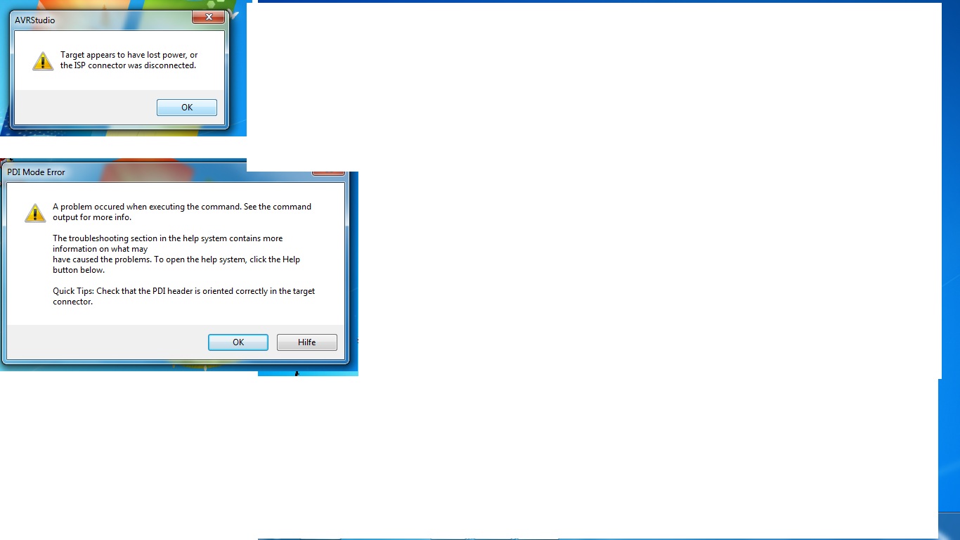

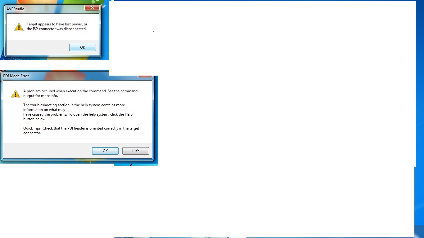

ich hab mir über die Feiertage das AVR Studio installiert. Dazu den
WINAVR Compiler. Seit heute funktioniertes auch einen besthenden CODE zu
compilieren. Proble bereitet es den XMega damit zu beschreiben. Im
gerätemanager sind keine gelben Ausrufezeichen mehr zu sehen. UART und
MK2 programmer werden korrekt angezeigt. Eine LED am Programmer, die zum
PC hin leuchtet grün. Soweit OK. Beim Aufstecken der 6PINNE und
anschließendenm kontaktierem über das Studio wird die 2. LED rot.
Das Crumb board wird über USB versorgt dazu habe ich J1 geschlossen. Es
enstehen immer 2 Fehlermeldungen. Hat dazu evtl jemand nen Tip oder eine
Idee was ich testen könnte. Am X1 wo der Programmer angesteckt wird
haben GND und VCC 3.3V.
Ich würde mich über Hilfestellung oder hilfreiche Antworten freunen.
Vielen Dank
Heintje

Also nach wie vor leuctet die rote lampe. Laut Atmel bedeutet dies
"target hat keine power". Die 3,3V liegen aber devinitiv am X1 an. Muss
man evtl im AVr studi noch was einstellen. Ich habe nur den controller
und Port:USB eingestellt. Es kommt schon ein Fehler wenn ich die
Signatur lesen möchte. irgendwas ist da doch faul.
Anbei arbeite ich mit Windows 7 Home. hat jemand vergleichbare Hardware
schon in W7 erfolgreich in betrieb?

Die Meldung deutet eher auf die Verbindung Target-AVR ISP hin. GND und
VCC sind bei PDI/SPI ja gleich, also sollten das keine Versionsprobleme
der Software sein. Wenn das AVR Studio den ISP erkennt und auch seine SW
Version anzeigen kann sollten keine USB Probleme vorliegen. Dann
versucht der ISP ja die VTarget zu erkennen bevor Signatur oder
irgendwas vom Target gelesen wird, und da gibts ja schon Mecker. Also
das einfachste Problem wäre ein falschrum aufgesteckter Stecker, den
Crumb Bildern nach müsste die rote Kabelmarkierung zur USB Buchsenseite
zeigen, richtig? Ist der Pin Header auch auf der Bestückungsseite
eingelötet? Wenn ja, hast du noch ein anderes Board zum Testen? Oder
einfach mal 5V/GND an Pin 2/6 vom ISP anklemmen ohne ein Board, dann
müsste eine andere Fehlermeldung kommen.
