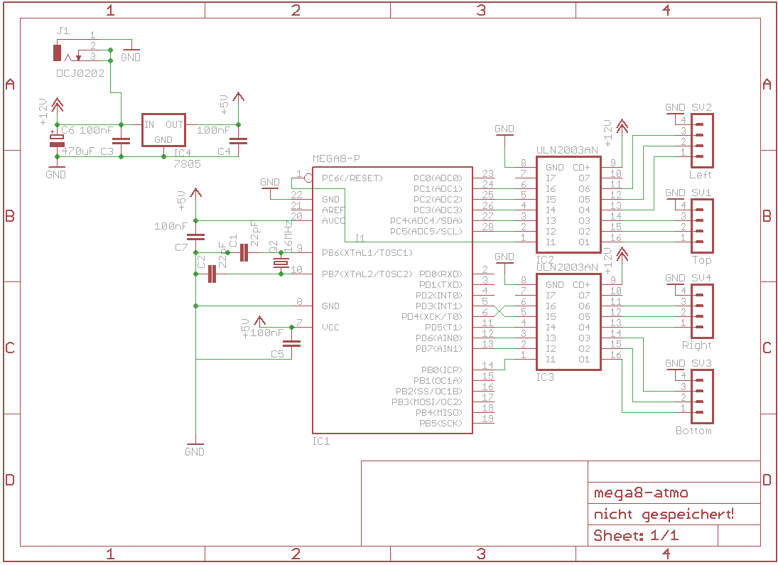

Hallo zusammen, ich habe hier ein paar Anfängerfragen zu Eagle, vielleicht kann mir jemand helfen: bei dem Schaltbild sind die Verbindungen kreuz und Quer. Welche Möglichkeiten bieten sich bei Eagle, dies übersichtlicher zu gestalten? Gibt es irgendwo ein Tutorial, design guide oder sowas? Vielen Dank und Grüße, A

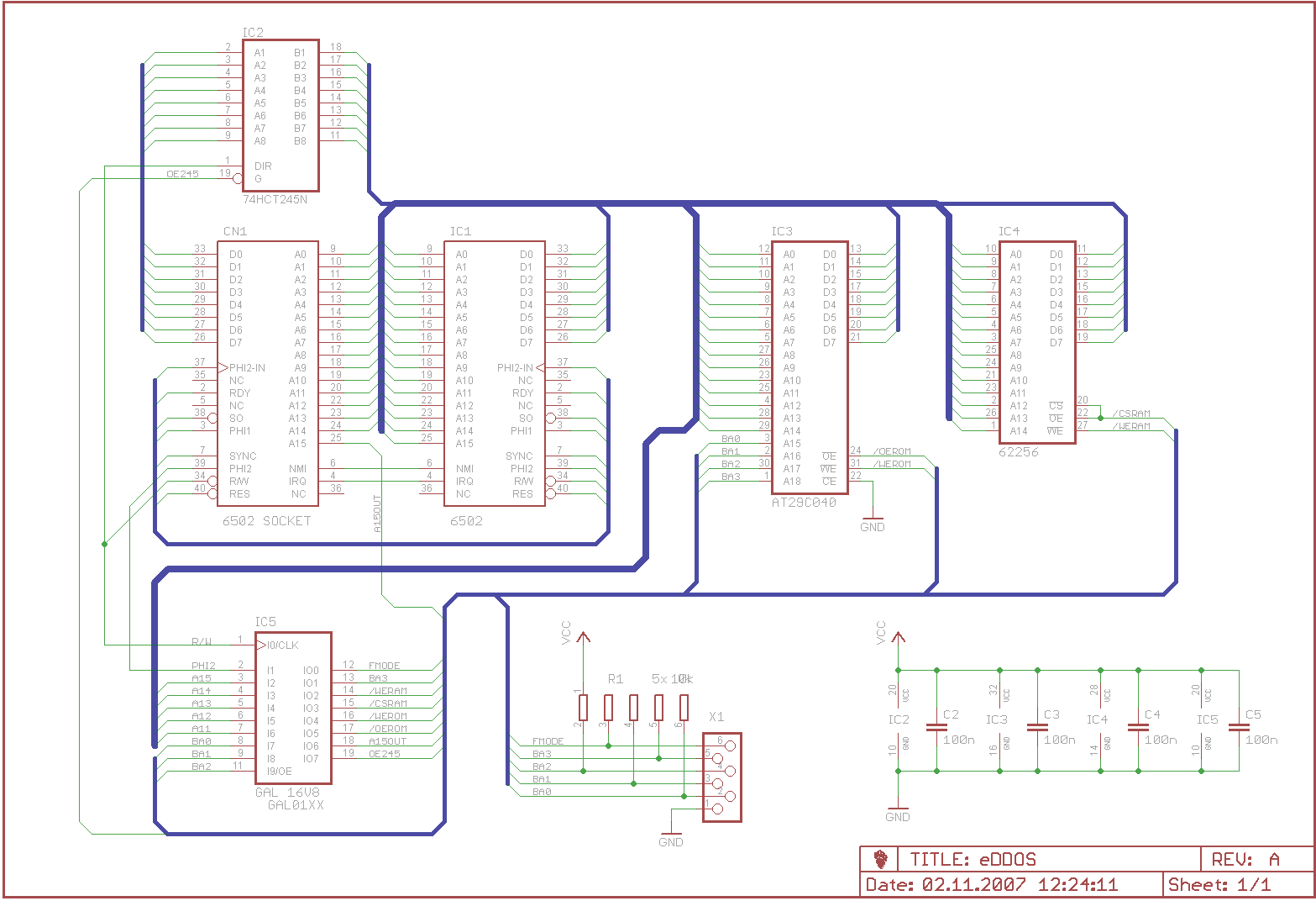

Hallo! Am besten finde ich geht soetwas mit verwendung von "Bus" wires und dann enstprechend die Netze Herausführen. siehe Beispiel png. gruß, Bjoern

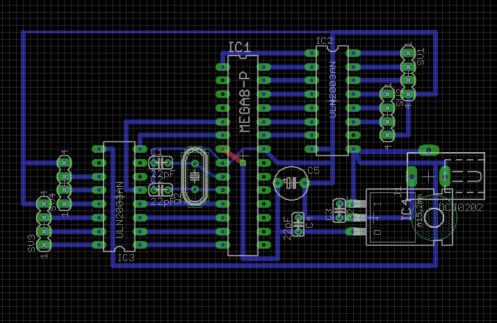

Du könntest im Schaltplan mit "BUS" an's Werk gehen. (Zeichnen->Bus) Aus dem Bus ziehst Du dann Deine Leitungen heraus an die jeweiligen Anschlüsse. Die Platine sieht doch aber ganz anständig aus. MfG Paul
Allerdings sollte man dann auf jeden Fall die Netzte benennen und auch labeln, sonst sieht man nicht mehr was wohin geht. Eine andere Möglichkeit wäre einfach die Netze nur ein stück weit am Pin herauszuführen und zu benennen (und labeln) und einfach die Verbindung nicht durchziehen. Wenn die Netzte auf beiden Seiten den selben Namen haben, dann besteht im Layout die Verbindung. In deinem Fall machen aber Buse wohl mehr Sinn.
Hi Was hindert dich daran, die Leitungen im Schaltplan im rechten Winkel zu verlegen? Außerdem sehe ich keine Abblockkondensatoren. MfG Spess
danke für die Hinweise! (wow geht das schnell hier :) woran erkennt man welche strippe wohin geht dann ? Abblockkondensatoren: ich werde mal nachlesen, wo diese hinmüssen. danke !

Auch wenn hier fast alles gesagt wurde: Schaltpläne zeichnet man rechtwinklig (Dein layout wäre ein guter Schaltplan ;-) ). Netze mit Namen versehen und beschriften (label) und möglichst gradlinig verlegen. Nicht zu viel auf eine Seite quetschen, bei größeren Schaltungen auf mehrere Seiten verteilen. Zeichnungsrahmen bekommt man bei "frames". Frames mit der Bezeichnung "loc" haben ein Koordinatensystem. Weil Netze gleichen Namens auch über mehrere Seiten miteinander verbunden sind sollte man die unbedingt labeln. Mit change xref = on erschein dann im label die Koordinate und Seitennummer. Die F1-Taste (Hilfe) ist nicht weit entfernt. PS: In deinem Layout wenn du die Leitung von pin 22 zwischen Pin 6/7 nach Pin 8 führst, kann der Top layer entfallen.

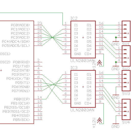

Die Anschlüsse von IC2 kannst Du entwirren, indem Du es spiegelst und dann drehst.

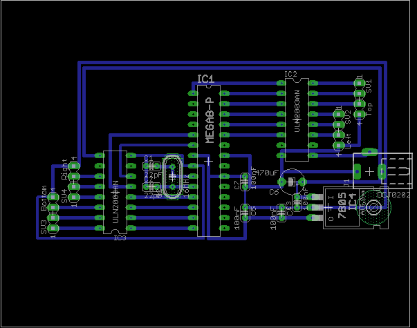

vielen dank für eure tipps, anbei mein fortschritt mit euren tipps. hoffe, ich habe sie korrekt umgesetzt. mit dem labeln hab ich noch kleinere probleme, die schrift ist zu gross, daher noch nicht drin. Spiegeln ist natürlich der tricks der mit fehlte :)) jetzt sieht es einigermaßen nach einem plan aus.

Hi Die Platzierung von C5 ist unsinnig. Abblockkondensatoren müssen so nah wie möglich an die zugehörigen Anschlüsse. Da ist es durchaus sinnvoll SMD-Kondensatoren einzusetzen. Im Gegensatz zum Schaltplan sind 45°-Winkel auf der Leiterplatte durchaus üblich. MfG Spess

Du redest vom 78L05, hast aber einen 7805 TO220 Gehäuse gezeichnet. Der L-Typ sieht aus wie ein kleiner Transistor TO92 Gehäuse. In deinem layout kollidiert der Regler mit der Strombuchse.
