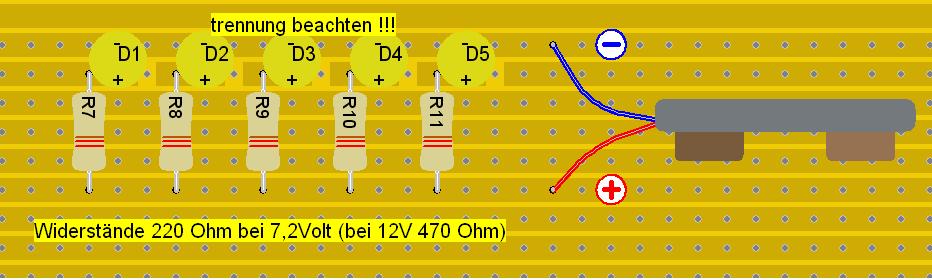

Hallo
Ich suche jemanden der Schaltpläne und Platinen herstellen kann!
Es geht dabei um den RC- Modellbaubereich. Ich bräuchte so 5 Platinen
die quasi als verteiler arbeiten!
Sprich in die Platine könne bis zu 12Volt reingehen und ich kann dann
pro Platine bis zu 5 LED´s anschliesen!
Grad nochmal in die Bedienungsanleitung vom Multi-Switch Decoder
geschaut. Der Kann Verbraucher 4,8-12Volt und max. 1,2A pro Ausgang
schalten, zu Spannungsversorgung kann ein Akku mit max. 12V
angeschlossen werden.
Somit kann ich jetzt die Versorgungspannung Zwischen 4,8-7,2Volt
eingrenzen, den einen größeren Akku bekomme ich nicht unter.
Naja und mit den LED`s bin ich eigentlich auch flexibel. Solten alles
5mm LED`s sein
Ich hoffe ihr könnt mir so einigermaßen folgen und ich weis auch nicht
ob ich das so richtig beschrieben habe. Es kommen da doch bestimmt
irgendwelche Wiederstände ins spiel oder?
Wäre ganz toll wenn ihr mir da helfen könntet.
Danke und Gruß Stefan

von Philipp (Gast)
Die widerstände (je einen zwischen jeder led und dem akku) kannst du
auch einfach in die kabel zu den leds einbauen. Da brauchst du keine
extra verteiler dafür.

von britz (Gast)
sowas in der art?

von Stefan H. (pb400)
Hallo britz
Wenn das so funktioniert? Sollte mir das reichen.
Muß ich dabei jetzt noch was beachten, sprich kann ich da jetzt jede LED
im 5mm bereich dran anschließen. Und der mcd wert spielt dabei auch
keine Rolle?
Und wer kann mir das jetzt Platine herstellen, und so klein wie möglich?
Gruß Stefan
von Floh (Gast)
Die brauchst du doch nicht. Entweder wie im Vorschlag Loch- /
Streifenraster, oder du baust das einfach mit Kabel auf.
von britz (Gast)
also im grunde is das ohne weiteres machbar =)
einfach eine Streifenlochraster platine holen (Rastermaß 2,54mm)
die bauteile anordnen wie gezeigt oder enger (wie du es halt haben
willst
auf die polung der LED achten
anschliesen und leuchten lassen
und wegen deim MSD keine angst
eine LED zieht im schnitt 20mA und bei 5 stück haste grad ma 100mA voll
g
wenn du noch maße hast kann ichs dir auch noch enger zeichnen
gruss britz
