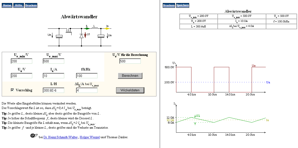

Hallo zusammen. Bei mir steht der Bau einer elektronischen Last an, die bei Eingangsspannungen von 200V - 500V für die Dauer von 10 Sekunden einen konstanten Strom von 10A ziehen kann. Bevor ich mich an den detaillierten Schaltungsentwurf mache würde ich gerne verschiedene Lösungsansätze diskutieren und noch ein paar Ideen sammeln. erstmal die Eckdaten: Eingangsspannung: 200V - 500V Strompuls: 10s bei 10A +- 0,5% Zeitkonstante der Regelung: <10ms Die Schaltung sollte kasadierbar sein, dass gegebenenfalls mehrere Module für höhere Ströme parallelgeschalten werden können. Erste Ansätze für den Leistungsteil der Schaltung: (I) Lineare Regelung: Ein Lastwiderstand übernimmt Highside die Grundlast(so grob 180V bei 10A). Der Rest wird über geregelte MOSFETs verbraten. (OP misst an einem Shunt den Strom und regelt entsprechend nach) Dabei erscheit es mir sinnvoll, den Gesamtstrom auf mehrere Zweige aufzuteilen und jeden einzeln mit einem Shunt + Regelung zu versehen. (II) PWM uC Steuert die Leistungshalbleiter. Über eine einfache Messung der Gesamtspannung ließe sich leicht das Tastverhältnis errechnen und ausgeben Eine Strommessung würde komplett entfallen. Auswahl der Leistungshalbleiter: MOSFETs oder vielleicht doch IGBTs? Potentialtrennung: Aufgrund der Spannungen bis 450V ist es sinnvoll den Steuerteil vom Leistungsteil galvanisch zu trennen. (--> Optokoppler) Kühlung: Der Kühlkörper soll so dimensioniert werden, dass er die gesammte frei werdende Wärme (bis 5kW*10s) aufnehmen und in der Pausenzeit langsam an die Umgebung abgeben kann. (Pausen zwischen den Strompulsen: >10min) Freue mich über Tips und Anregungen! Grüße Bernhard

Rockstar schrieb: > Zeitkonstante der Regelung: <10ms Da wird das mit der PWM und dem Strommessen schon schwierig wegen der Einschwingvorgänge. Irgendwie ist der Aufbau immer induktiv. Ansonsten: FET und Widerstand für 20mS einschalten und den Strom messen Pausenzeit berechnen, dass sich der gewünschte mittlere Strom ergibt Pause abwarten und sich freuen Gehe wieder zu Anfang
Düsendieb schrieb: > Rockstar schrieb: >> Zeitkonstante der Regelung: <10ms > > Da wird das mit der PWM und dem Strommessen schon schwierig wegen der > Einschwingvorgänge. Irgendwie ist der Aufbau immer induktiv. Nein, eigentlich kein Problem. Wir haben das in einem Umrichter mit 7kV Zwischenkreisspannung mit recht trägen IGBTs bei 2kHz Schaltfrequenz realisiert (Brake Chopper an hochbelastbare Widerstände - 15kW dauerleistung 100kW peak). Derzeit sehe ich zwei alternative Konzepte: 1. Leistungshalbleiter parallelschalten und die Leistung Linear verbraten + schnelle Regelung + wenige Störungen + kein zusätzlicher Widerstand - Schaltung ist schwer stabil zu bekommen (thermisch / parasitäre Oszillationen) - SOA schwer einzuhalten (Bauteile müssen noch ordentlich Strom abkönnen) - großer Kühlkörper - Auslegung der Halbleiter muss den Temperaturhub aushalten 2. Leistungshalbleiter als reine Schalter (z.B. PWM moduliert) mit elektrischer Leistungslast. + einfache Ansteuerung des Leistungsteils (Stabilität) + Als Last kann jede beliebige (auch nichtlineare) Last genommen werden + Robust gegen transiente Änderungen - mehr Störungen als Rückwirkung auf Spannungsquelle - lansamere Regelung Ich würde dir zu Variante 2 raten. Als Last kannst Du theoretisch auch einen Draht nehmen, der bis zum Glühen gebracht wird. Damit wird der Aufbau deutlich leichter als mit Widerständen auch massivem Alublock montiert.

Hallo, @Michael O Sehr gute und konstruktive Zusammenstellung der Fakten!! Danke! Meine einste Euphorie für die PWM kann ich nichtmehr vertreten. Das Ziel des ganzen ist das Verhalten Quelle bei Belastung zu vermessen. Da diese selbst über eine frequenzabhängige Impedanz verfügt würde das belasten mit einer'Frequenz' durch die PWM die Messung beeinflussen. Was bleibt ist: o Festwiderstand für Grundlast + lineare Regelung über Transistoren o Nur Transistoren, in denen die gesamte Leistung verbraten wird. Da es sich bei 10 sekunden schon nicht mehr wirklich um Implulsbelastung handelt, sind normale Widerstände maximal mit dem 3fachen Nominalwert belastbar. (recherche Datenblätter) Damit sind MOSFETs sowohl im Verhältnis Volumen zu Leistung als auch Leistung zu Preis wesentlich besser. In einem MOSFET im TO247 müssten bei guter Kühlung kurzzeitig annähernd 200W verheizen lassen. Somit ersetzen 5 Mosfets einen Hochleistungsdrahtwiderstand vom Typ HS300. Deswegen mein gewählter Ansatz: o Verbratung der gesamten Leistung in Mosfets. o Messung des Stromes an einem Shunt -> OP -> analoge Regelung der MOSFETS Prinzipansatz für die Schaltung: (erster Entwurf) ------------------------------------------------- Über die Schaltung sollen ca. 20- 30 Mosfets parallelgeschalten werden. Selbstverständlich gilt die Beschaltung im Bild für jeden einzelnen. Da die Thresholdspannungen bei den MOSFETS untereinander relativ stark schwanken sollen, wird über den Sourcewiderstand über die Stromgegenkopplung der Arbeitspunkt stabilisiert. Ich dachte da an etwas zwischen fünf und zehn Ohm. Bei 300mA würden sich Unterschide in der U_GS_th von 3V ausgleichen. Würde doch einmal ein Transistor durchbrennen würde sich die Betriebsspannung (500V) auf alle Gates legen, was keiner der Mosfets überleben würde. Dem soll die Diode vom Typ Ultra Fast vorbeugen.

Dann also doch PWM und den Strom mit einer Spule glätten. Wie ein Schaltnetzteil nur andersherum (auf den Eingangsstrom bezogen). Axel
@ Axel Düsendieb (axel_jeromin) Benutzerseite
Und was glaubst du damit zu gewinnen? Die Energie MUSS verbraten werden,
so oder so. Und Rückspeisen ins Netz lohnt sich nicht.
