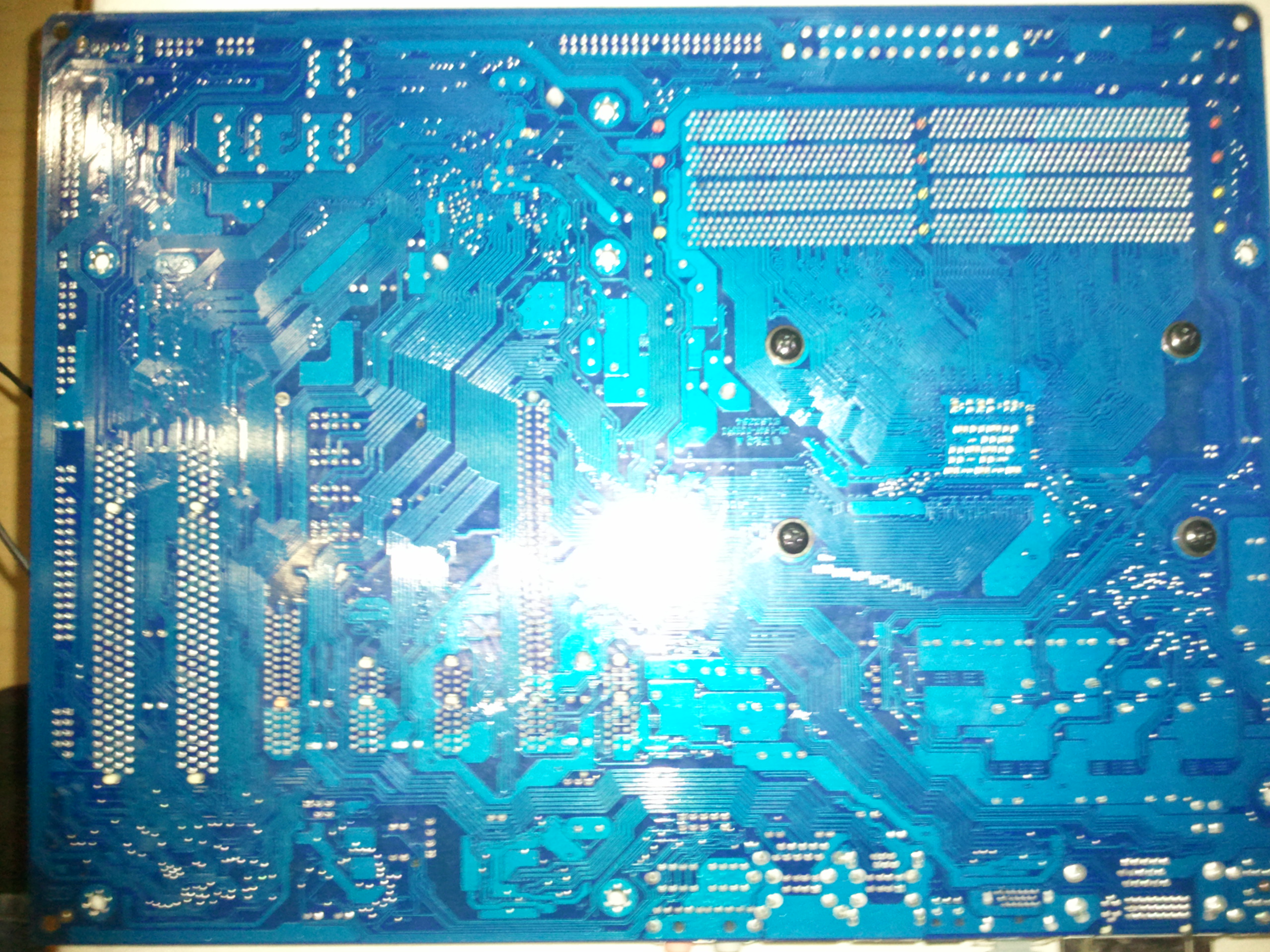

habe es getestet keine reaktion kein piepen ich habe mal bilder von dem mainboard angehangen aber darauf kann man nichts erkennen was verschmort aussieht

Ein gewisses Risiko besteht. CPU zu heiß -> mehr Stromaufnahme -> Wandler beschädigt. Also kaputte CPU draufsetzen, normalen Kühler drauf, anschließen und mit Messgerät die Spannungen der Wandler messen. Du schriebst ja, daß er startet, wenn er auch nicht hochfährt. Also sollten in dem Zustand Messungen möglich sein. Messen kannst Du an den Transistoren oberhalb des CPU-Sockels s. das Bild von Dir.

Jan schrieb: > wie hoch sollte die spannung den an den transistoren sein? 1,xx Volt. Du wirst auch an einigen Pins 12V messen, daß ist dann die Eingangsspannung für den Schaltregler.

Ideal wäre die Messung an der Unterseite des Boards an den Kondensatoranschlüssen, welche zwischen Fassung und Spulen liegen.

hat sich erledigt läuft wieder alles ich hatte nur ein problem mit der cpu spannung einer der kondensatoren hatte sich geschossen seit dem ich einen neuen eingelötet habe läuft wieder alles trotzdem vilen dank für eure hilfe
