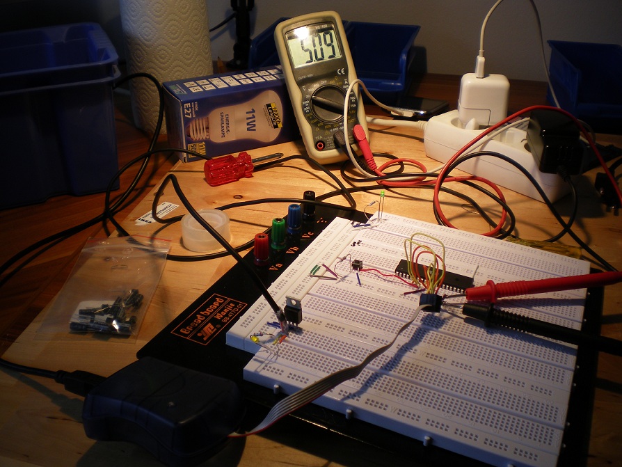

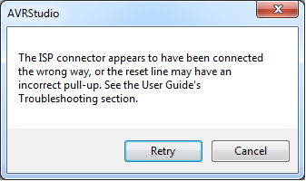

Hallo zusammen, ich oute mich direkt mal als Anfänger, also es kann sein dass ich hier nur einen saublöden Fehler gemacht habe, der sofort entdeckt ist... Okay, folgendes: Ich versuche seit Tagen, meinen ATmega8535 mit meinem AVRISP mkII zu proggen. Meiner Ansicht nach sind alle Pins vom Progger zu ATmega korrekt verbunden. Die Spannung von 5,09 V wird von einem 7805 bereitgestellt, der seinerseits ein 12 V Input von irgend einem alten Steckernetzteil hat. RESET hängt an einem 10k PullUp-Widerstand und einem Taster, der mit GND verbunden ist. Der mkII blinkt auf der LED an der Unterseite in orange, wenn alles angesteckt ist, was mir zumindest mal sagt, dass irgendwas erkannt wird. Wenn ich nun in AVRStdio versuche, den "Read Signature" Button oder auch den "Erase Devie" Button zu klicken, kommt die angehängte Fehlermeldung. Ich habe jetzt schon einige Widerstände zwischen 1k und 10k als Pull-Ups für RESET probiert, bei Werten < 5k scheint der RESET dauerhaft aktiv zu sein, da blinkt dann nicht mal die orange LED am mkII, und es kommt statt der "falscher Pull-Up Widerstand" Fehlermeldung eine "RESET Pin scheint short-circuited" Fehlermeldung. Bitte um Hilfe, ich vermute ich tue irgendwas wahnsinnig dummes oder habe nur etwas entscheidendes vergessen? Viele Grüße, luchsi
Sascha P. schrieb: > Der mkII blinkt auf der LED an der Unterseite in orange, > > wenn alles angesteckt ist, was mir zumindest mal sagt, dass irgendwas > > erkannt wird. Es wird erkannt, daß er falsch angeschlossen ist. Beide LEDs müssen grün leuchten, wenn alles richtig ist. Den Widerstand am Reset kannst du auch weglassen. mfg.
Mahlzeit, hast du die Pins vom AVRISP mkII richtigrum gezählt? MfG
Hast du die Pins richtig verbunden (siehe http://www.kreatives-chaos.com/artikel/avr-programmieradapter) ? Ansonsten das GND des proggers mit dem GND des Spannungswandlers verbinden und jegliche pull-Ups/Downs an der MCU weglassen.
Danke euch, war tatsächlich falsch verkabelt... jetzt leuchten beide LEDs grün, aber das Proggen geht immer noch nicht, siehe Screenshot. Verbindungsgeschwindigkeit steht auf 125 kHz, auch höher / niedriger stellen hilft nichts. .. Grüße
Ich habe es jetzt mit zwei verschiedenen 8535's, zwei verschiedenen mkII's (beides echte und keine Clones), zwei verschiedenen PC's mit zwei verschiedenen Betriebssystemen (WinXP 32 bit, Win7 64 bit) probiert und habe immer noch das selbe Problem (siehe Screen in meinem letzten Post). Beide Lämpchen am Progger leuchten grün, aber "Entering programming mode... FAILED". Wenn ich den 2,4 kOhm Widerstand, der RESET mit VCC verbindet weglasse, erzählt mir der Progger, die RESET-line sei kurzgeschlossen, und die LED am Progger-Ende wird orange statt grün. Wenn RESET gar nicht mit VCC verbunden ist, heißt es "The ISP Connector appears to have been connected the wrong way, or the reset-line may have an incorrect pull-up". Alles davon ist mit beiden 8535's, beiden mkII's und beiden Laptops 100% reproduzierbar. Die Spannungsversorgung von meinem Board läuft zuverlässig auf 5,11 V. Was mache ich falsch?
Habe aufgrund dieses Threads auch mal alle Lötstellen auf dem Progger kontrolliert, sehen aber gut aus. Beitrag "AVRISP mk2, kann nicht programmieren!!" Habe außerdem auch nochmal einen 10k Widerstand zwischen RESET und VCC probiert, ändert auch nichts. Erase Device funktioniert genau so wenig wie Read Signature.
Mess mal am Kontroller den Widerstand von Reset zu GND. Mein AVRISp mk2 hat schon ein Paar Kontroller gekillt, da war der Widerstand ca. 1k Sonst haben bei mir mal 100nF Kerkos zw. Reset und GND und zw. VCC und GND am ISP Connector geholfen.

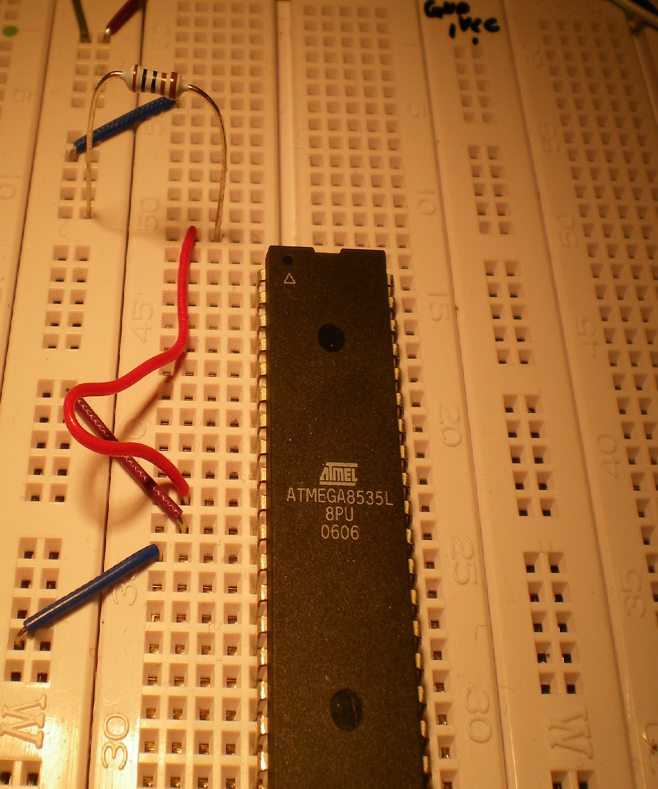

ist dein µC ein echte Atmega8535 ? oder ein AT90S8535 ? was für µC wählst du im AVRStudio bzw. passt mit dein µC auf dein Steckboard? kannst du mal eine Foto von dein µC machen?? Gruß Martin
Hi, danke für eure Antworten. Widerstand am Controller von GND zu RESET ist 1,8 k. 100 nF Kerkos habe ich nicht da, sind aber schon bestellt. Denke der Controller ist wirklich ein ATmega8535, Foto hängt an. Er passt wunderbar auf das Steckboard, und ich wähle auch den ATmega8535 aus in AVRStudio. Viele Grüße, luchsi
