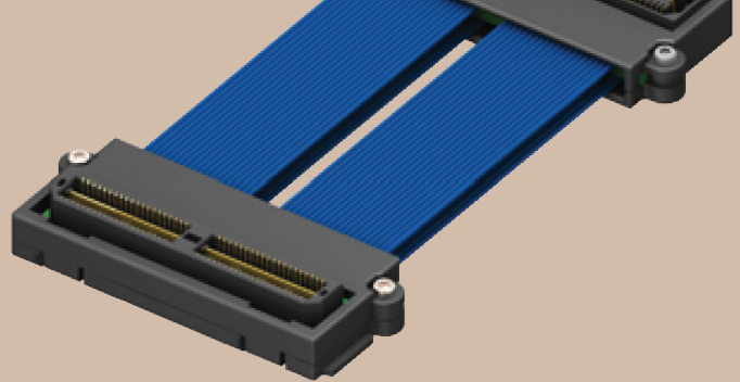

ich habe gerade ein komisches Phänomen beobachtet und bin etwas sehr
ratlos.
Ich habe mehrere Boards in Stabelbauweise mittels Samtec
High-Speed-Steckern vom Typ QSH/QTH aufgebaut.
http://www.samtec.com/ProductInformation/TechnicalSpecifications/Overview.aspx?series=qth
Nun musste ich zu Inbetriebnahmezwecken einen dieser Steckverbinder mit
einem Kabel überbrücken. Samtec bietet dazu passende Verbindungskabel
an. Es ist nun keine direkte Verbindung mehr von aufgelöteten
Board-to-Board Steckverbindern, sondern es hängt nun das passende Kabel
dazwischen... es bleibt weiterhin eine simple 1-zu-1 Verdrahtung.
Alles funktioniert wie vorher, was ein Zeichen dafür ist, dass alle
Signale fehlerfrei übertragen werden. Nur ist der Stromverbrauch mit
Kabel um 100mA gesunken. Ohne Kabel sind es 1,19A, mit Kabel sind es
1,09A bei 12V Eingangsspannung. Gemessen wird der Gesamtstrom.
Über das Kabel/die Steckverbinder werden ein paar hochfrequente Signale
(40MHz) und ein paar weniger hochfrequente Signale (um die 30kHz)
übertragen. Dazu gesellen sich +15V (um die 300mA) und -15V (um die
100mA) und natürlich Masse, die auf alle unbelegten Pins gelegt wurde.
Zusaätzlich haben die Steckverbinder ja noch die großflächige Masse im
Mittelsteg. Der restliche Strom verteilt sich auf die testlichen Boards.

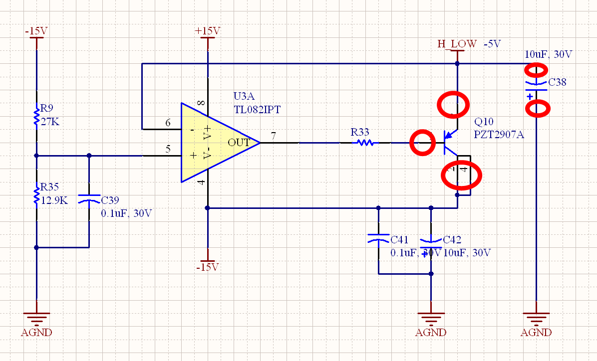

von Andi (loopy83)
Hallo und Danke!
Ich habe gerade die Pegel und Potentiale geprüft und habe keine Änderung
feststellen können.
+-15V sind auf das 10tel Volt identisch und auch die Pegel der Signale
sind gleich.
Den einzigen Unterschied, den ich ausmachen konnte, war eine Differenz
bei einem 40MHz Signal, das normalerweise Pegel von 0,88V und -5V hat.
Mit Kabel arbeitet es bei 0,82V und -4,8V. Die Pegel sind also etwas
verringert. Ob nun ein Potentialunterschied von 0,2V eine Stromaufnahme
von 100mA rechtfertigt, kann ich nur abschätzen. Fakt ist, dass der
Pegel von -5V auch aus der -15V gewonnen wird mittels
OPV-Spannungsfolger. Die -15V sind aber wie gesagt identisch.
Leider kann ich die Spannung nicht mehr händisch anpassen und mal auf
-4,8V erhöhen, weil der Spannungsteiler verdeckt und nicht mehr
zugänglich ist. Damit könnte ich sehen, ob die Differenz diesen
Unterschied in der Stromaufnahme erklärt.
Die angehängte Schaltung erzeugt die -5V.... die Punkte, zu denen ich
noch Zugang habe, habe ich markiert. Ich sehe aber keine Möglichkeit,
den Pegel auf -4,8V anzuheben. Hat da jemand noch eine Idee?
Vielleicht von Pin7 des OPV ein Poti gegen Masse, oder überlastet das
den Ausgang?
Vielen Dank!
Andi
von Hannes (Gast)
Am OP-Ausgang brauchst du nicht drehen, da arbeitet der OP dagegenen.
Aber vielleicht hast du die möglichkeit die Leitung negativen Eingang zu
manimulieren. Ein Spannungsteiler ( -5V -> OPV-Pin6 -> -15V ) würde dem
OPV einen niedrigere Ausgangsspannung vorgaukeln, wodurch er sich auf
eine höhere Tatsächlich-Ausgangsspannung einregelt.
Der Spannuingsteiler sollte nur nicht aus zu kleinen widerständen
bestehen, da ich keine Grundlast erkennen kann und dadurch die Spannung
vom Spannungsteieler auf unter -5V gezogen werden könnte. Ein kleiner
Widerstand richtung GND, der den Strom des Spannungsteilers oder auch
ein wenig mehr leifert könnte das Problem aber wider beheben.

von Franz (Gast)
Ich würde mal behaupten, daß du mit deiner Strommessung nur sehr
begrenzt die realen Verhältniise messen kannst.
An einer digitalen oder HF-Schaltung ist der Strom auf der
Versorgungsseite immer mit Oberwellen oder Lastwechseln beaufschlagt,
und die wird dein Messgerät nicht so schnell reproduzieren können,
sobald jedoch eine Induktivität, also eine Verlängerung in Form eines
Kabels /Leiters dazwischen hängt, wirkt sich die natürlich auch aus.
von Andi (loopy83)
> manimulieren.
Habe ich leider nicht, weil der OPV mit dem Spannungsteiler leider so
verbaut ist, dass ich keine Möglichkeit habe, am Eingang des OPV zu
manipulieren. Das wäre dann natürlich die einfachste Möglichkeit...
Michael Roek-ramirez schrieb:
> Du hast uns verschwiegen, wie LANGE denn die 1:1-Verlaengerung ist.
Das Verlängerungskabel ist ca. 15cm lang. Es geht also keinesfalls in
den Meterbereich :)
Das Kabel ist 60polig und ungeschirmt (siehe Anhang).

von Michael R. (mexman) Benutzerseite
Tja, jetzt sollten wir noch erfahren, wo und wie die 40MHz herkommen und
wo (und wie) sie hingehen (SCHALTPLAN!)
Gruss
Michael
