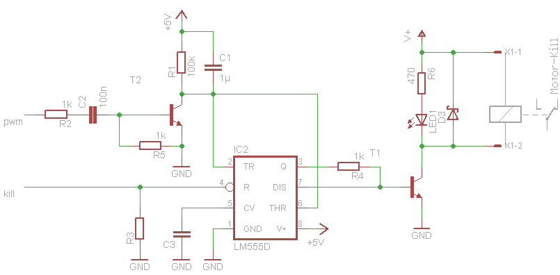

von Karl H. (kbuchegg)
Allerdings:
Wenn du dem AVR nicht traust und damit leben kannst, dass die
Funktionalität FailSafe aus dem µC rauskommt, dann spricht doch auch
nichts gegen ein retriggerbares Monoflop, welches von den Servopulsen
immer wieder getriggert wird. Bleiben die Pulse aus, fällt das Monoflop
ab und gibt 'das Relais' frei.

von Hannes (Gast)
Karl heinz Buchegger schrieb:
> Allerdings:
Danke, der Gedanke kam mir noch gar nicht! klingt gut!

OVERKILL ME IF YOU CAN!
warum geistert mir der Satz im Kopf rum?
also in meiner Schaltung sollte nun wirklich das Relais das unsichere
Glied sein!
an pwm häng ich eine 50% pwm vom µC, damit wäre sichergestellt, dass der
Motor nur laufen kann, wenn der µC taktet. Und dann ist auch der
WatchDog aktiv und kann Sicherheit gewähren. (Noch mehr overkill wäre
wohl dazu eine Soft-PWM).
Und am kill-Eingang kann ich durch High-impedance, oder Low-Pegel
ebenfalls den Motor abschalten.
Na das wenn mal nicht sicher ist!

Ähmmm...
Warum schliesst Du nicht gleich das Signal vom Empfänger an den
PWM-Eingang des 555ers an? Dann würdest Du Dir die ganze Mimik mit dem
AVR sparen.
Das Kill-Signal vom AVR kann man ja trotzdem noch mit auflegen, wenn der
sowieso rein soll.
Frank

> Ähmmm...
> AVR sparen.
Wenn ich das richtig gelesen habe, soll der AVR auch sonst noch ein paar
Dinge erledigen.
Somit hat er dann auch gleich noch die Gewissheit, dass der Motor
abgestellt wird, wenn der AVR abschmiert.
