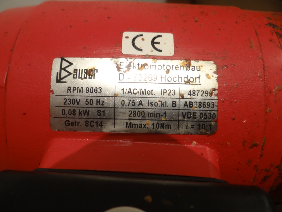

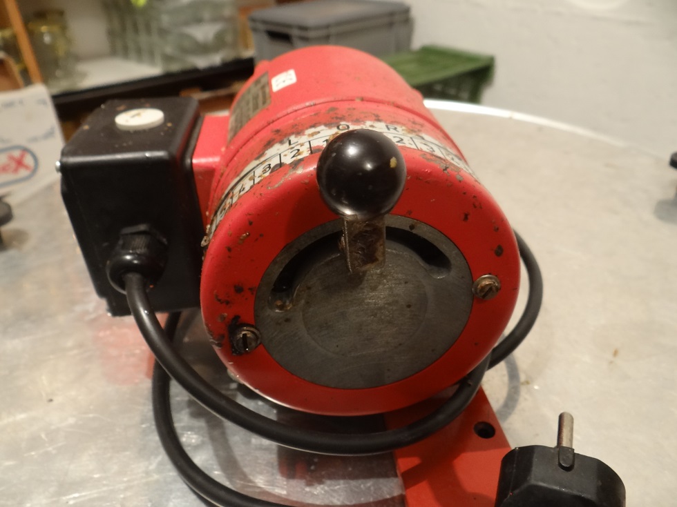

von Hubert G. (hubertg)
Nur weil es hier dazu passt.
Motor 230V Links- Rechtslauf, Stufenlos stellbar.
Ist nicht kaputt und will ihn auch nicht zerlegen, mich interessiert nur
wie es funktioniert. Habe bis jetzt noch nichts darüber gefunden.
Repulsionsmotor?
Der Motor oben sieht mir eher wie ein Repulsionsmotor aus.
Und Drehzahlregelung bei Asynchronmotoren ist nur bei sehr kleinen
Motoren über die Betriebsspannung möglich. Bei höherer Leistung geht nur
eine Regelung über die Frequenz (und daran angepasst Spannung/Strom),
sonst grillt man zuerst den Wirkungsgrad und dadurch auch den Motor.
Recht hast du, an die hab ich gar nicht mehr gedacht.
Danke für die Antwort. Diese Motorart (Bezeichnung)kannte ich bis jetzt
noch nicht.
