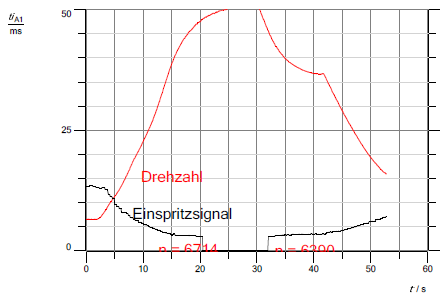

Hi! Ich habe hier schon einmal etwas zur Automobilelektronik gepostet und festgestellt, dass man sich hier auch sehr gut auskennt :-) Ich bräuchte eure Hilfe zu dem Bild. Es geht hier um die Motronik, genauer um die elektronisch geregelte Einspritzung beim Otto Motor. Im Bild ist die Einspritzzeit in Abhängigkeit der Drehzahl dargestellt. Man erkennt, dass bei steigender Drehzahl die Einspritzzeit nach unten geht. Warum? Eine erhöhte Drehzahl bedeutet doch, dass der Luftmassenstrom zunimmt. Da aber immer ein stöchiometrisches Kraftstoffverhältnis (1kg Benzin zu 14,7kg Luft) vorliegen muss, sollte bei Zunahme der Drehzahl und somit der Luftmasse auch die EInspritzzeit nach oben gehen. Die zugeführte Einspritzmenge hängt aufgrund des konstanten Drucks des Benzins gegenüber dem Druck an der Einspritzstelle nur von der Einspritzzeit ab. Dass bei der Drehzahl von 6700min^-1 die Einspritzzeit auf Null sinkt ist klar. Hier handelt es sich um die Drehzahlbegrenzung. Die Einspritzung setzt ja dann ab 6300 auch wieder ein. Aber bis zur Drehzahlbegrenzung müsste doch die Einspritzzeit nach oben gehen?
Dort steht Eeinspritzzeit nicht Einspritzdauer wennes wie ich vermute um den zetpunkt des beginns der einspritzung geht so geht es um die zeit vor OT Da sich der Kolben entgegen der Flammfront bewegt muss der Zeitpunkt so gewhält werden, das die Flammfront den Kolben in OT erreicht. Dabei ist zu beachten, das sich der Kolben mit steigender Drehzahl schneller bewegt. Wenn ich nun eien fixen Drehwinkel als Triggerpunkt wähle so ist die notwendige Verzögerung bei Kleiner Drehzahl höher als bei hoher Drehzahl. Für die Einspritzmenge wird das ganze noch komplizierter da eine frühre Einspritzung bei geringerem Gegendruck erfolgt als eine Spätere. Und sich die Menge aus dem Querschnitt dem Differenzdruck und der Dauer ergibt. Wenn sich jetzt auch noch der zylinderdruckdruck während der Einspritzdauer signifikant erhöht vomit sich die druckdifferenz verringert kommst du um eine Integrale Berechnung nicht mehr herum. namaste
Hallöle, ich denke das ist ganz einfach: Mit der Einspritzdauer ist nicht die Duty Cycle, also das Verhältnis aus auf und zu gemeint, sondern die absolute Dauer pro Einspritzvorgang. Weil aber auch die Drehzahl steigt, steigt auch die pro Zeiteinheit eingespritzte Menge. Edit: Dass die Kraftstoffmenge pro Einspritzvorgang bei steigender Drehzahl sinkt wird daran liegen, dass die Zylinderfüllung abnimmt, da der Saugrohrdruck fällt. So ist es bei meinem Auto, bei kleiner Drosselklappenstellung wenn ich leicht Gas gebe.
Winfried J. schrieb: > Wenn sich jetzt auch noch der zylinderdruckdruck während der > Einspritzdauer signifikant erhöht vomit sich die druckdifferenz > verringert Darum ist der Einspritzdruck so hoch gewählt, dass der Druckunterschied über den Drehzahlbereich eine vernachlässigbare Größe darstellt. Jannis N. schrieb: > Dass die Kraftstoffmenge pro Einspritzvorgang bei steigender > Drehzahl sinkt wird daran liegen, dass die Zylinderfüllung abnimmt, da > der Saugrohrdruck fällt. Genau so ist es. Es entsteht im Saugrohr ein größerer Unterdruck und der relative Luftmassenstrom nimmt ab. Bei Turbomotoren ist es genau andersrum.

Thilo M. schrieb: > Winfried J. schrieb: >> Wenn sich jetzt auch noch der zylinderdruckdruck während der >> Einspritzdauer signifikant erhöht vomit sich die druckdifferenz >> verringert > > Darum ist der Einspritzdruck so hoch gewählt, dass der Druckunterschied > über den Drehzahlbereich eine vernachlässigbare Größe darstellt. Der Benzindruck in der Einspritzleiste wird sogar nachgeregelt. Der Benzindruckregler misst den Druck im Saugrohr und passt den Kraftstoffdruck somit an. Bei 300 hPa ist der Benzindruck zb 2,5 bar und bei 900 hPa ist der Druck dann 3,1bar.

wie hast du den die Einspritzzeit aufgezeichnet? Du kannst den Leerlauf nicht mit dem Fahrbetrieb vergleichen, ohne Last ist die Einspritzmenge sehr viel geringer als unter Last. Beispiel man kann sparsamer mit 200 km/h einen Berg runterfahren also mit 50 einen Berg hochfahren.
Thomas O. schrieb: > wie hast du den die Einspritzzeit aufgezeichnet? Du kannst den Leerlauf > nicht mit dem Fahrbetrieb vergleichen, ohne Last ist die Einspritzmenge > sehr viel geringer als unter Last. Beispiel man kann sparsamer mit 200 > km/h einen Berg runterfahren also mit 50 einen Berg hochfahren. Ja das wurde im Labor aufgezeichnet, ohne Last. Nur der Drehzahleinfluss auf die Einspritzzeit sollte dargestellt werden. Das wurde auch nicht mit einem richtigen Motor gemacht...wurde alles nur simuliert und ein paar Bauteile wurden original verwendet.

die angesaugt Luftmasse steigt nicht proportional zur Drehzahl. Die Ansaugwege sind meist klein ausgelegt so das bei hohen Drehzahlen eine Drosselung einsetzt was bei niedrigen Drehzahlen mehr Drehmoment bringt.
Ich hab hier nen Bild aus dem Buch "Otto Motormanagement" von Bosch. Hier sieht man auch, dass im Leerlauf bei steigender Drehzahl die Einspritzzeit runter geht. Aber auch im Leerlauf benötigt man doch für eine höhere Drehzahl mehr Kraftstoff als für eine niedrigere, oder sehe ich hier was falsch? Oder kommt diese Kennlinie durch Regelungen zustande? Bei Belastung sieht man, dass bei steigender Drehzahl auch die Einspritzzeit ansteigt, aber ab ner sehr hohen Drehzahl sinkt die Einspritzzeit. So wird doch Lambda aber nicht auf 1 gehalten... Bei der Drehzahlbegrenzung setzt die Einspritzung komplett aus, ich glaube, das ist das einzige was ich gerade verstehe... :-(
bei niedrigen Drehzahlen ist die Gemischbildung sehr schlecht mit steigender Drehzahl wird das dann besser ganze besser und der Sprit wird besser umgesetzt man braucht also etwas weniger Sprit. Deswegen sieht die Kuve im Leerlauf so aus. Lambda 1 gibts nicht oberer Teillast bzw. Vollast, es gibt da eine Gesetzeslücke(bzw. eine Ausnahme nach Herstellerwunsch), darin steht in etwa das zum Bauteileschutz die Lamdaregelung deaktiviert werden darf. Deswegen geht der der Messzyklus auch nur bis 120 km/h darüber wird die Last so hoch das nicht mehr auf Lamda 1 geregelt wird.
