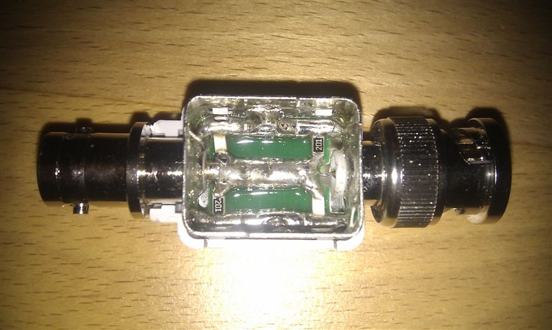

ich hatte mir die HZ22 von Hameg kommen lassen. Dabei handelt es sich um
50Ω-Durchgangsabschlüsse.
Wie immer hat mich die Neugierde gepackt und ich habe einen der
Abschlüsse mal geöffnet, um mir den Aufbau anzuschauen. Ich bin etwas
überrascht und hatte eigentlich mit einer Transmission Line in
Microstrip Technik gerechnet, auf der sich die Widerstände irgendwo
mittig befinden, oder mit vier bedrahteten Widerständen, die sternförmig
angeordnet sind.
Stattdessen ist die Leiterplatte nur einlagig und zwischen den
Widerständen, je zwei an jeder Buchse/jedem Stecker, befindet sich eine
vergleichsweise lange Leitung (ca. 11mm).
Kann mir jemand erklären, warum das gerade so aufgebaut ist? Bildet die
Leitung zwischen Ein- und Ausgang nicht eine unnötige, unkompensierte
Induktivität? Der Boden des Schirmgehäuses ist mit 3.5-4mm auch zu weit
weg von der Leiterplatte, als das er die Induktivität kompensieren
könnte.
Angeblich sind die Durchgangswiderstände aber für Frequenzen bis 1GHz
und 2W geeignet.
Ich freue mich auf Erklärungen.

von BerlinING (Gast)
> und 2W geeignet.
1 GHz ist doch noch schnelle Gleichspannung :-) Keine Panik, da reicht
sowas aus. Die Leitung in der Mitte wird wohl von der Geometrie auch
~50R haben, auch wenn sie nicht so aussieht, da wird die Welle zwischen
dem Gehäuse und dem Innenleiter geführt.

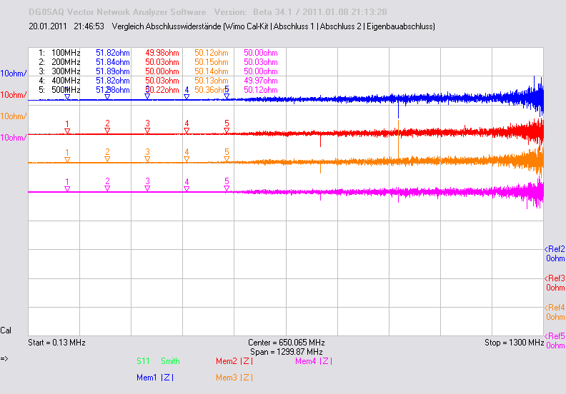

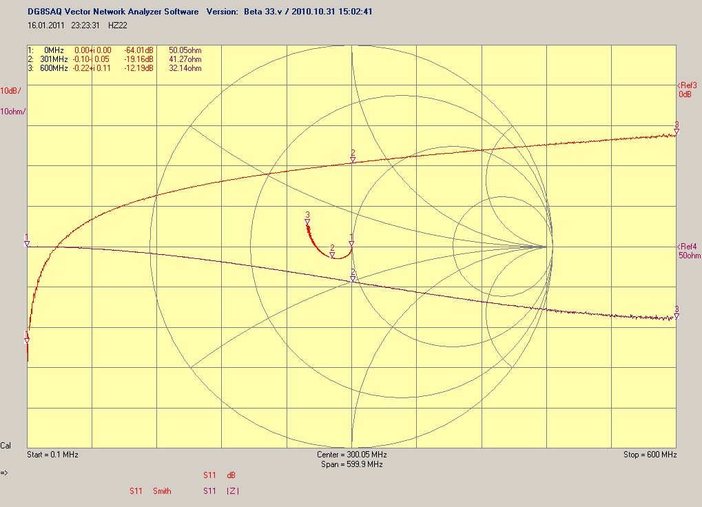

von Eric (Gast)
Andrew Taylor schrieb:
> Wenn man mal über 0...1GHz den Frequenzgang bzw Verlauf dieser
> Durchgangsabschlüsse vermisst, dann sieht es allerdings immer noch nicht
> besonders toll aus.

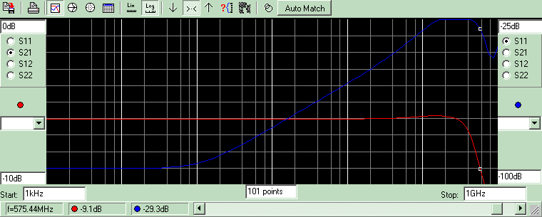

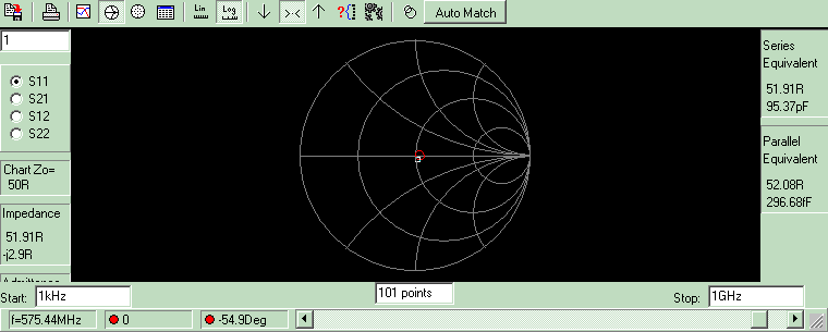

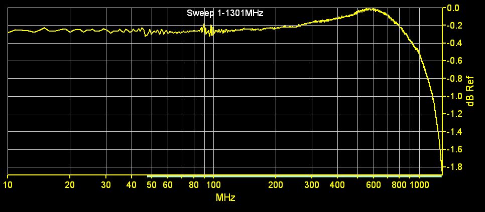

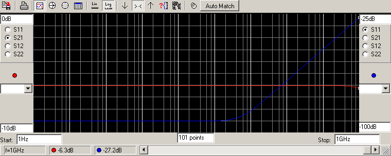

Ich habe mal gemessen und mit "1 GHz ist doch noch schnelle
Gleichspannung :-)" hat das kaum etwas zu tun, finde ich.
Weiß jemand, wie ein lege artis Durchgangswiderstand von HP oder ähnlich
Verdächtigen aussieht oder spezifiziert ist ?
Eric
von Andrew T. (marsufant)
Nette Messung, jedoch:
Du solltest halt nicht bei 0,6 GHz aufhören, gell.
Ist irgendwie so wie " Ich habe den Porsche 911 bis 100km/h gefahren,
hat kaum was mit Sportwagen zu tun, finde ich".
von Eric (Gast)
Wenn der Sportwagen schon bei 50Kmh/h nicht zieht, was erwartest Du da

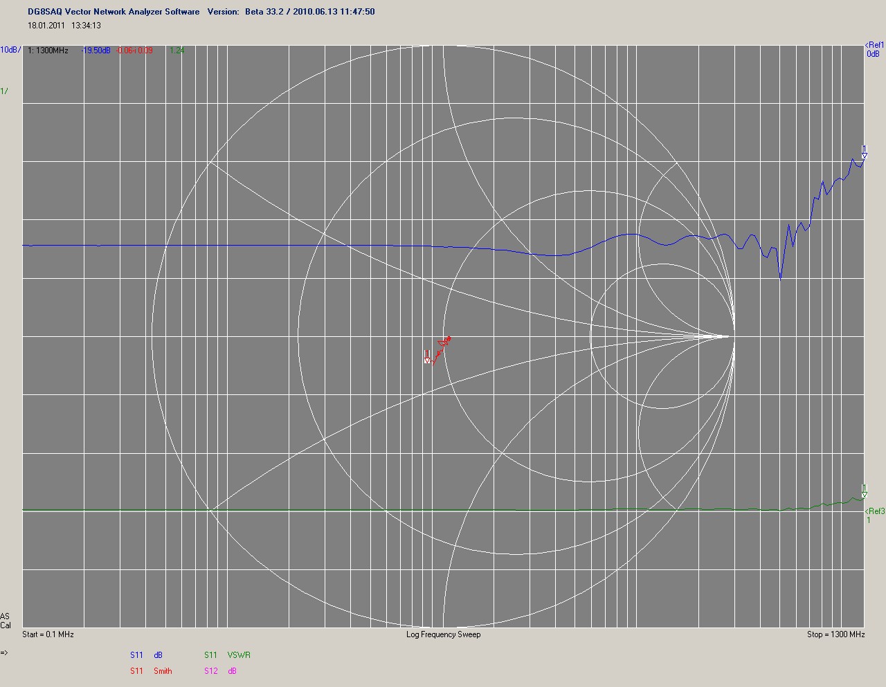

bei 200Km/h ??

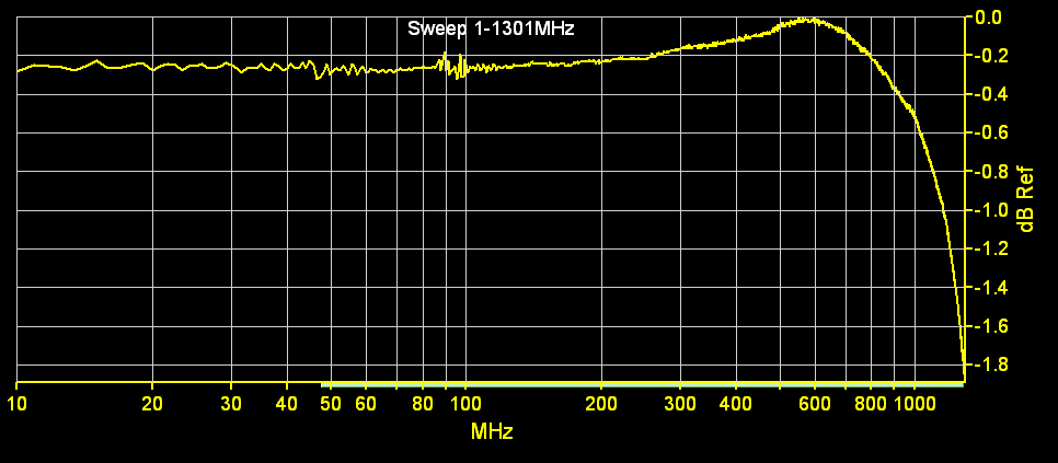

Aber weil Du es bist :o) , hier die Messung bis 1300Mhz und was siehst
Du nun mehr ??
Eric

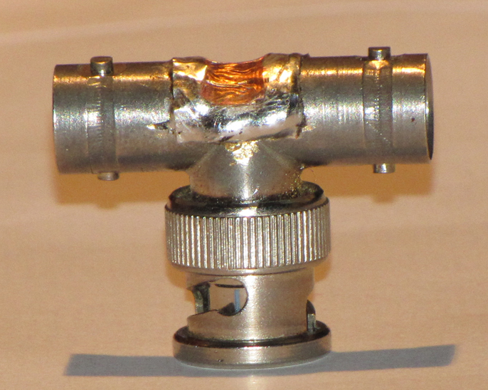

von Guido (Gast)
Eric, ich will dir nicht auf die Nerven gehen. :-) Aber jetzt
würde mich ein T-Stück mit aufgesetztem Abschlusswiderstand
im Vergleich doch sehr interessieren.

von Eric (Gast)
Guido schrieb:
> Aber jetzt
Hier die Messung, warum fragtest Du danch ?
Hier ist ja klar, dass dies die Parallelschaltung von 50R mit einem C
des offenen Armes des T-Stücks ist, dieser offene Arm wirkt wie ein Stub

von Guido (Gast)
Danke, sieht doch garnicht so übel aus. Ich vermute, dass ein
Stubb hinter dem Abschluss nicht schadet. So wie Kupfermichi
das mal gezeigt hat, direkter Abschluss am Eingang und einfach
ein Stubb zum Ausgang.

von Eric (Gast)
Johannes schrieb:
> Wie hast Du denn diesen Abschluss gemessen? Den Ausgang einfach offen
> gelassen?
Ich habe dahinter eine BNC-Buchse mit 1MR geschaltet
Johannes schrieb:
> Könnte es sein, dass der Durchgangsabschluss so auf die Eingangsimpedanz
> eine typischen Osziloskops angepasst ist, dass die Kombination dann den
> korrekten Verlauf hat?
Keine Ahnung, habe es versucht ähnlich zu machen
Eric

Du hast nach deinen Messergebnissen mit dem Teil 12 dB
Reflexionsdämpfung bei 600 MHz! 12dB! Wo ist dein Problem?! Das Teil
soll doch blos Mehrfachreflexionen auf deiner Messleitung in Schach
halten.

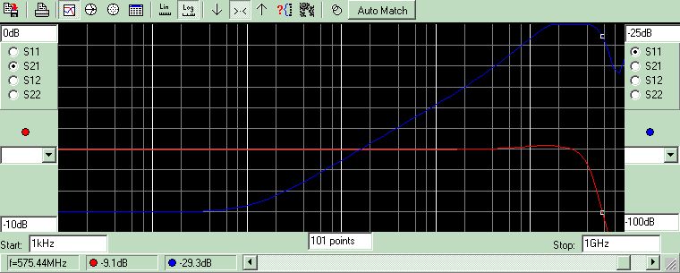

von Ralph B. (rberres)
Hier mal ein Messprodokoll eines R&S RAD 50 Ohm Durchgangsabschluss .
Ebenfalls BNC
Ralph Berres

von Eric (Gast)
> Ebenfalls BNC
Danke, damit hat man einen Vergleich und so hätte ich mir so ein Teil
auch vorgestellt.
Ist es eigentlich bei diesen Deinen Messungen egal was Du am Ausgang des
Durchgangsabschlusses anschließt (ob 1 MOhm, oder nichts) ?
Wie so etwas innen aufgebaut ist, ist Dir wahrscheinlich auch nicht
bekannt ?
Eric
Hallo Eric
Also wenn ich das Teil an einen Oszillografen anschließe , sieht das
Ding katastrophal aus. und zwar an jedem Oszillograf anders
katastrophal.
Das liegt in erster Linie an dem kapazitiven Eingangsanteil des
Oszillografen. Einen ( resistiven ) 1M wird kaum eine Rolle spielen.
Ich kann mir auch nur schwer vorstellen, das die Terminierung der 50 Ohm
in einen 1GHz Scope wesentlich besser ist.

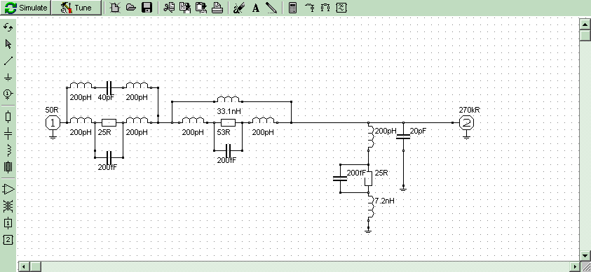

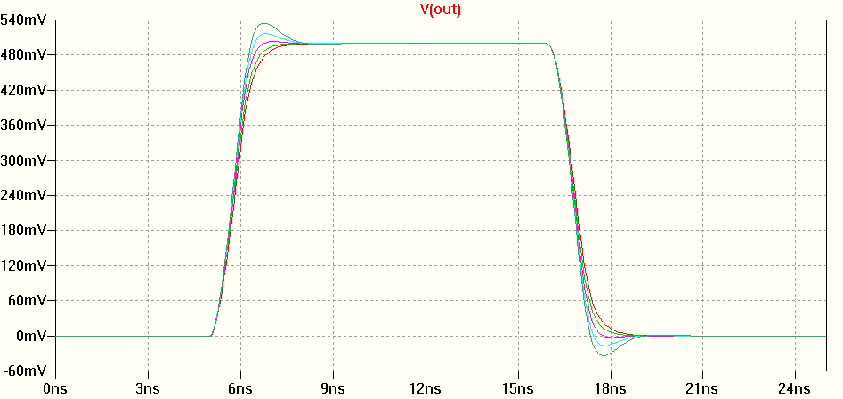

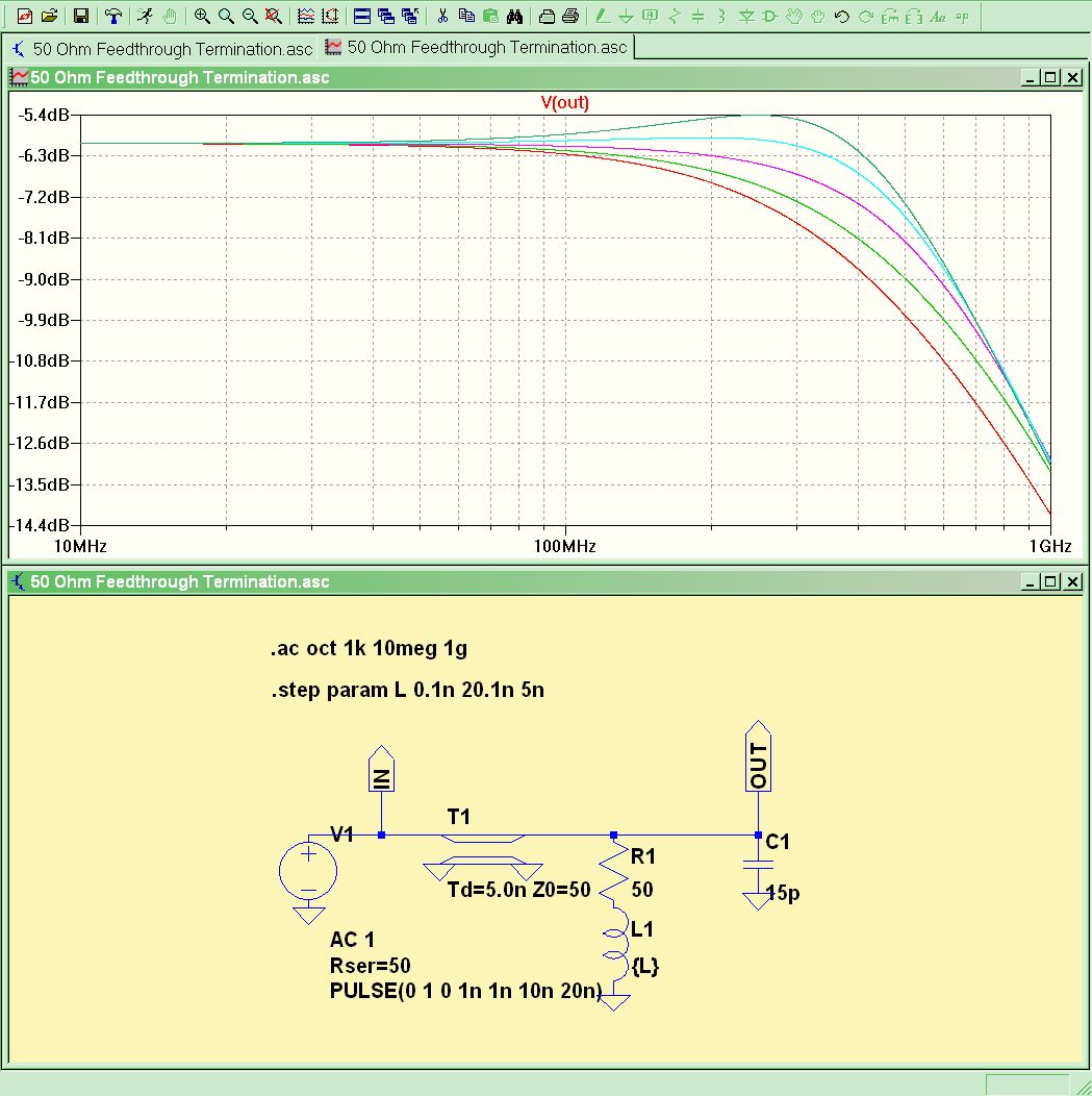

>Jeder Versuch den kapazitiven Anteil induktiv zu kompensieren endet mit
> einer extremen Einschränkung der Bandbreite.
Hier mal eine kleine simulation wie ich das meistens kompensiere.
mit ~ 10-15nH kommt man bei 15pF auf 500-600MHz bei noch aktzeptabler
Impulsantwort.

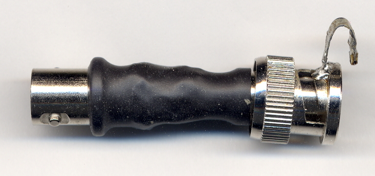

von Kupfer Michi (Gast)

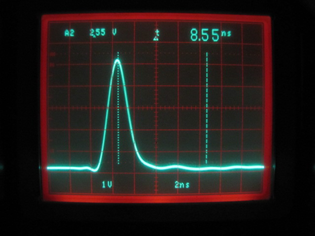

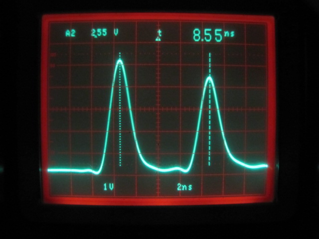

>Ob ein Selbstbau eines solchen Durchgangswiderstands bessere Ergebnisse
>versprechen kann

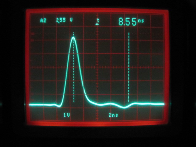

Ich hab da mal gemacht.
So schöne S11 Plots kann ich zwar nicht machen, aber mit den
Reflektionsmessungen mit meinem Avalanche Pulser kann man auch schon
einiges erkennen. An einem 200MHz Oszi erkennt man keinen unterschied
zur eingebauten Terminierung.
Wie man im vergleich zu einem kommerziellen 50 Ohm Abschlusswiderstand
sieht  hat der Eigenbau eine leicht induktive Reflektion und ist ein
kleinwenig schlechter als ein BNC T mit aufgesetzter Terminierung.
Da wir gerade bei dem Thema Eigenbau von so Dingern sind hab ich noch
meine Version eines 6dB Resistive Splitters angehängt - einfach ein
altes BNC T Stück den Bauch aufgesägt, die Widerstände reingepfrimelt
und den Patienten wieder zugenäht.
Geht überaschend gut und ist bis ~1200MHz zu gebrauchen.
Hast du dir mal das Smithdiagramm von deiner Kompensation angeschaut?
Ralph Berres
von Uwe (de0508)
Guten morgen !

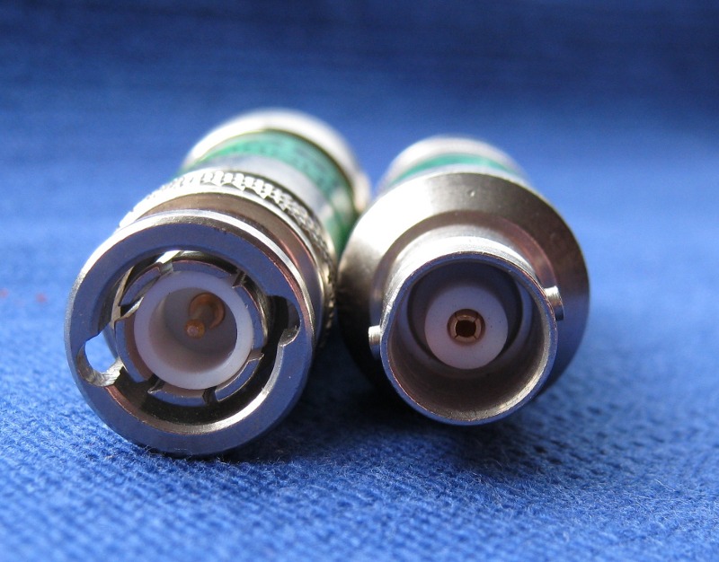

ich möchte noch zwei Bilder eines 50Ω Durchgangsabschlusses von greenpar
einbringen.
Mit meinem FA-NWT und dem GHz Richtkoppler sind Messungen bis 160MHz
möglich.
Nee, hab noch nichts brauchbares gefunden, mit dem man ein Smithdiagramm
direkt aus der Simulation anzeigen kann.
Mit LTSpice geht das ja nicht, oder?
Mt RF-Sim geht das.
Ralph Berres
von branadic (Gast)
Es hat zwar nichts mit Durchgangsabschlüssen zu tun sondern mit
Abschlüssen selbst, dennoch ist die Messung sehr interessant.
Ich habe anbei mal eine Messung angehängt. Kalibriert habe ich auf
meinen Selbstbauabschluss, bestehend aus 4x 200R 0,1%.
Danach habe ich Messungen durchgeführt:
blau: Abschluss aus dem Cal-Kit von Wimo
rot: Abschluss von Huber&Suhner (Abschluss 1)
orange: ein Abschluss unbekannten Herstellers
magenta: mein Selbstbauabschluss
Die Messungen zeigen, das Wimo-Cal-Kit taugt nichts, also spart euch das
Geld.
branadic
Hallo branadic
Nicht schlecht das ganze.
Du kannst das Rauschen bei hohen Frequenzen stark vermindern , wenn du
schon während des calibrieren des VNA ihm mehr Zeit läßt. Also Sweeptime
auf 1 Sekunde stellen. 200 Messpunkte reichen in der Regel aus.
Du must sowiso bei jeder Veränderung einer Frequenzeinstellung neu
calibrieren.
Ralph Berres

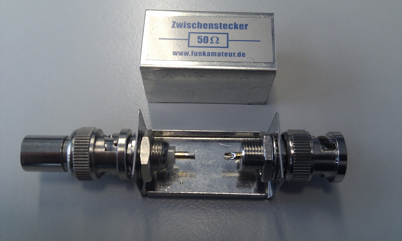

von branadic (Gast)

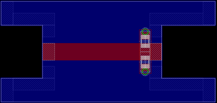

Guten Abend,
ich möchte die Diskussion gerne fortführen und stelle daher mal ein Bild
eines Zwischensteckers ein, wie es ihn für ein paar Euro beim
Funkamateur gibt.
Die Idee ist, zwischen Buchse und Stecker eine Leiterplatte in
Mircostrip-Technik einzufügen, wobei so nah wie möglich am Innenleiter
des Steckers zwei 100Ω-Widerstände gegen Masse gelegt werden.
Die Massefläche der Leiterplatte wird auf beiden Seiten mit dem
Außenleiter von Buchse und Stecker verlötet.
Bei der Mircostrip wird man etwas mit der Leiterbahnbreite variieren
müssen, um den richtigen Wert zu finden. Bei einem FR4-Basismaterial von
1,6 mm kann man aber grob von 2,9 mm für die Microstrip ausgehen.
Nun gibt es einige Streitpunkte:
An der Buchse (links) ist die Isolierung weiter (2 mm) nach außen
gezogen, beim Stecker ist dies nicht der Fall. Wieso? Willkür? Soweit
wie möglich kürzen oder nicht ist hier die Frage.
Falls nicht könnte man die Leiterplatte nämlich aussparen, sodass das
Dielektrikum von der Leiterplatte umschlossen wird.
Macht es Sinn den Innenleiter von Buchse und Stecker so weit wie möglich
zu kürzen? Das Gehäuse ist weit genug weg, kann also keine merkliche
Kapazität bilden. Der Innenleiter von Buchse und Stecker wird auf die
Mircostrip gelötet und ist mit 2 mm Durchmesser kleiner als die 2,9 mm ±
0,x mm breite Microstrip, daher schätze ich das sich auch hier keine
merkliche Kapazität zwischen Innenleiter und Massefläche der
Leiterplatte ausbilden wird. Was also tun?
Ich freu mich auf eine Fortsetzung der Diskussion.
branadic

von Uwe (de0508)
Hallo branadic,
wie schon berichtet habe ich mit den Schubertgehäusen für BNC
Buchsen/Stecker schon einige Dämpfungsglieder etc. gebaut.
Die Beschreibungen stehen alle im QRPForum.de
Zu deinen Fragen:
ich schneide das Teflon bist auf den Rand zurück und kürze den
Innenleiter dann mit deinem Seitenscheider und Feile auf ca 1.5mm.
Danach verlöte ich die Verschraubung flächig mit dem beiden
Seitenwänden.
Wenn Du eine universal FR4 Streifenleiterplatine hast, dann kann man mit
selbstklebender Kupferfolie große Masseflächen legen und verlöten.
Ich baue dann diese Platine so ein, dass beide Seiten jeweils eine
Aussparung für die BNC Gehäuse haben. Dort werden sie dann mit der Masse
der Platine verlötet.
Wichtig ! Eine Längsseite der Platine liegt auf dem Boden (unten) auf
und wird flächig mit Masse verlötet.
Somit kann die HF direkt von "links" nach "rechts" wandern, ohne den
Umweg über die beiden Gehäuse Deckel machen zu müssen.
Hier noch die Links :
"40dB Dämpfungsglied SMD"
- http://www.qrpforum.de/index.php?page=Thread&postID=35679#post35679
"40dB Dämpfungsglied in SMD"
- http://www.qrpforum.de/index.php?page=Thread&postID=40934#post40934
Hier noch ein weiterer Aufbau "40dB Dämpfungsglied, 1Watt"
- http://www.qrpforum.de/index.php?page=Thread&postID=45378#post45378
Das habe ich dann der AAtis e.V. übergeben und er wurde als Bausatz
AS-640 aufgelegt:
"Leistungsdämpungsglied mit -40dB Auskopplung"
-http://www.qrpforum.de/index.php?page=Thread&postID=42277#post42277
73, Uwe
von branadic (Gast)
Hallo Uwe,
danke für deinen Beitrag.
Ich bin deine Aufbauten mal überflogen. Bedrahtete Bauelemente fallen in
der vorgesehenen Anwendung aus, es kommen ausschließlich SMDs zum
Einsatz.
Einige Anregungen habe ich deinen Aufbauten dennoch entnommen.
Die Leiterplatte wird daher bis an die Gehäusekanten von Stecker und
Buchse gezogen und dort zusätzlich verlötet. Darüber hinaus werde ich
auch um den Stecker/die Buchse eine Möglichkeit vorsehen die Massen
miteinander verlöten zu können.
Bedenken macht mir einzig und allein das Kürzen des Innenleiters,
schließlich soll der Aufbau auch mechanisch stabil sein und da tragen

Das ist natürlich nichts Neues, deswegen hatte ich mir nun folgendes
Layout gedacht.
- Stecker/Buchse und Gehäuse werden an den Stirnflächen miteinander
verlötet. Dazu ist der Lötstop an den Stellen freigestellt.
- Die 100Ω-Widerstände sind so nah wie möglich am Stecker anzubringen.
- Als Basismaterial kommt FR4 mit einer Dicke von 1.6mm und 35µm
Kupferauflage zum Einsatz, die Leiterbahn ist entsprechend 2.9mm ± 0.1mm
dick, um die 50Ω zu treffen.
branadic

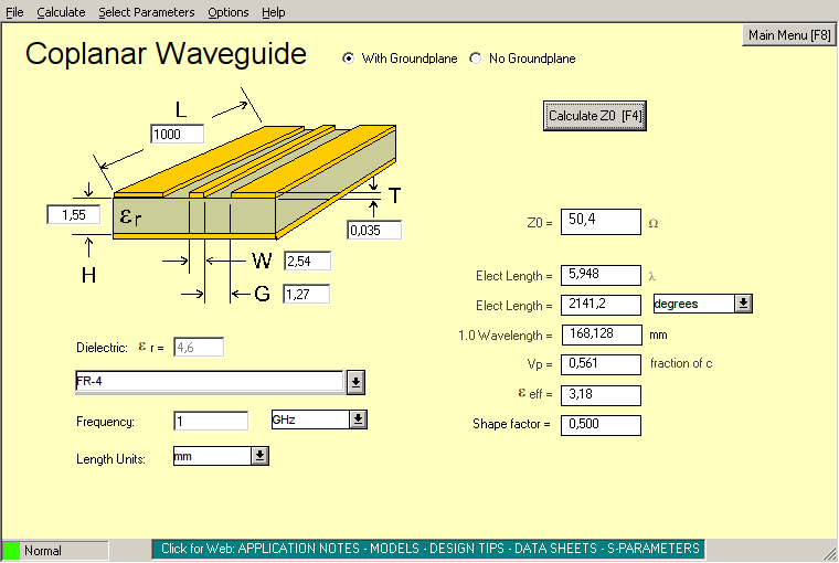

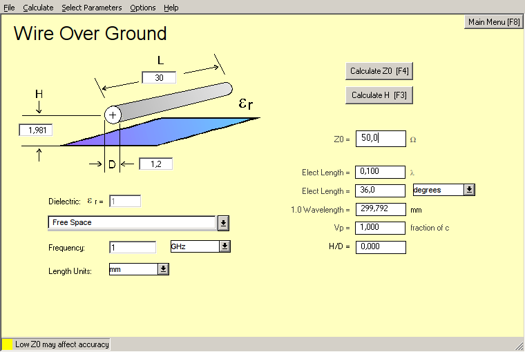

von Uwe (de0508)
Guten Morgen branadic und Ralph,
zu beachten bei den gesamten Anstrengungen mit BNC Verbindern ist die
grössere Abweichung von 50Ω Systemwiderstand im vgl. zu N-Verbindern.
Für welchen Frequenzbereich willst Du den 50Ω Durchgangsabschluss
verwenden?

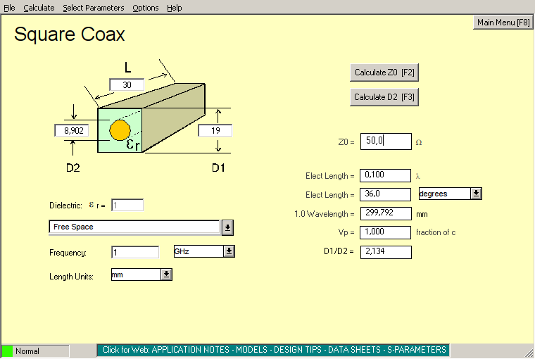

Kennt ihr das Programm AppCAD von HP/ Agilens ?
Link: http://www.hp.woodshot.com/
Damit kann man sehr schön die verschiedene 50Ω striplines berechnen !
Nur zur Vollständigkeit, das Programm berechnet uns :
- Microstrip
- Koplanare Wellenleiter
- Stripline
- Quadratische Koaxialeleiter
das könnte hier auch das BNC Gehäuse sein !
- Leiter über einer Massefläche
Wenn wir die Gehäusewände erst mal ignorieren, dann ist das eine
Konstruktion, welches wir einfach abgleichen können um unerwünschte
Kapazitäten aus zu gleichen !
Anm.: Ich denke das sind jetzt genügend Bilder mit Daten, die alle mal
ausprobiert werden sollten.
Das die Berechnungen stimmen hatte Eric letztens an einem von mir
entwickelten MMIC ABA-52563 a=20dB Preamp bestätigt.

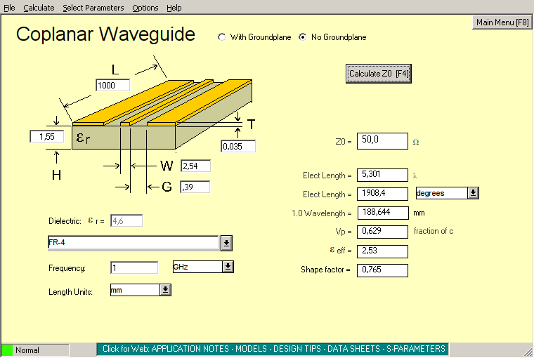

von branadic (Gast)
Hallo Uwe,
ja das Programm ist bekannt und kam hier auch zum Einsatz.
Ich hab mich ebenfalls für die Microstrip entschieden, weil ich die
100Ω-Widerstände gegen Masse mit vorsehen muss, sonst wäre es ja kein
Durchgangsabschluss. Daher viel die Coplanar Waveguide aus. Bei meinem
Eigenbautastkopf ist diese aber zum Einsatz gekommen.
Und genau hierfür möchte ich den Durchgangsabschluss auch konzipieren,
daher ist ein Frequenzbereich >500MHz angedacht.
Zusätzlich möchte ich in dem Gehäuse auch noch die Versorgungsspannung
für den Tastkopf unterbringen und ich bin da auch ganz optimistisch,
dass das gelingen wird.

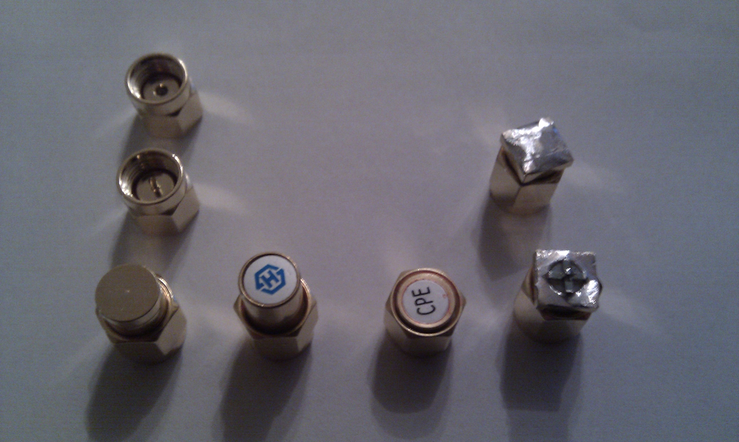

von Uwe (de0508)
Hallo Ralph,
ich habe dir gerade einige Bilder von SMA Verbindern gemacht dort kann
man die Technik sehr gut erkennen.
1. Bild - Innenleiter Rund
2. und 3. Bild - Innenleiter flach und dreieckig !
4. und 5. Bild - Innenleiter rund (Teflon), danach flach
Ich kennen noch ein OM, der bis 76GHz gebaut hat.
Er hat bei diesen Frequenzen
a) nur sehr dicke >8mm Gehäuse verwendet, wenn es ging diese auch noch
versilbert,
b) die SMD Bauteile 0603 und kleiner wurden mit einem Silber-Kleber
montiert, nicht mehr verlötet,
c) die Masseverbindungen und niederohmig 'anbringen' ist sehr wichtig
und
d) Stoßstellen so - dort verändert sich der 50Ohm Widerstand - sehr
klein halten, wenn man lötet dann nur noch mit sehr wenig Silberlot.
Widerstände
ich habe mal Vishay SMM0204 MiniMelf erstanden, die auch für HF
ausgelegt sind.
- 100R, 1% SMM0204
- 49,9R, 0,1% TK25 SMM0204
Bei Bedarf ... fragen.
So wie im Bild 5 aber mit runden Innenleiter sehen meine Buchsen aus.
> versilbert,
Die Möglichkeit zu versilbern habe ich leider nicht. Wandstärke ist bei
mir 6mm
o bekomme ich den Silberleitkleber her?
Ich wollte Flip-Chip Widerstände nehmen
http://www.vishay.com/docs/60093/fcseries.pdf
und diese mit ein wenig Lötpaste und Heisluft ( eventuell im
dampfphasenlötbad auflöten.
Die Leiterplatte liegt mit der gesamte Massefläche auf dem Boden des
Gehäuses auf. ich wollte den mit Leitkleber festkleben.
Genau das ist die Frage. Wie hält man die Stossstelle an dem Übergang
Buchse Leiterplatte klein? Soll ich den runden Innenleiter der direkt
auf dem Mikrostrip aufliegt so weit kürzen wie möglich? mit der Gefahr
das er durch mechanische Spannungen beim stecken des Steckers abreist,
oder soll ich ihn in der vollen Länge belassen ( länge ca 4mm ) und mit
etwas Lot auf die Mikrostrip auflöten?
> ausgelegt sind.
Sind aber auch nur bis ca 1GHz spezifiziert.
Ralph Berres

@ Uwe,
wie verlötetst du die BNC-Buchse mit dem Gehäuse, ohne das die der
Kunststoff in den Buchsen schmilzt? Man bringt ja doch ordentlich Hitze
in das Teil.
branadic
Abdul K. schrieb:
> Also wenn gehobene Ansprüche, dann nur
> aus zuverlässiger Quelle! (Was Reichelt eigentlich nun ausschließt)
Das ist allerdings kein BNC-Problem: SMA von Pollin und Reichelt
kannste genauso in die Tonne kloppen, auch schon bei 1 GHz.  Meist
verhindern jedoch bereits die mechanischen Toleranzen, dass man das
Zeug überhaupt mit was anderem verschraubt bekommt. ;-)
"Schrott" wird ja auch gerne bei Pollin abgeladen. Spart die
Verschrottungskosten für aus der Spec gelaufene Produktion. Hoffen wir
mal, die Kupferpreise werden das bald erledigt haben.
von Uwe (de0508)
Hallo branadic,
verlöten kann ich nur die "guten" BNC oder SMA Verbinder mit Teflon als
Isolator.
Ich kaufe gerne greenpar, suhner, telegärtner und die anderen Marken
Verbinder müsste man ggfs. prüfen.
Das Gehäuse + BNC Verbinder vom FA Shop kannst du problemlos verlöten.
Ich habe das schon x-mal mit dem FA-Reflexionsmesskopf gemacht..
Dann eine dicke Lötspitze und viel Hitze - 380°C.
Erst die grossen Masseflächen erhitzen, dann die BNC Verbinder
'mitnehmen' !
von Jochen F. (jamesy)

Hallo branadic,
das "Problem" der HZ22 liegt in ihren vorgesehenen Verwendungszweck. Die
schnellsten Scopes von Hameg hatten damals 100 MHz, und bei diesen
Scopes sollte keine nennenswerte (sichtbare) Abweichung erfolgen. Da
diese Scopes keine internen Abschlüsse hatten, mußte man diese -
zugegeben zweitbeste - Lösung machen. Mit einem analogen TEK mit 350 MHz
Bandbreite und einem 0.7nsec Rechteck konnte man natürlich einen
Unterschied sehen, aber auch ein (teurer) TEK-Abschluß war kaum besser.
Ursache: Ab dem Abschluß hat man einen Wellenwiderstand von 1 MOhm, also
ist dahinter die Kapazität stark dominierend, das verbiegt die Kurve in
jedem Fall, mal mehr mal weniger. Daher ist der genaue Aufbau des HZ22
gar nicht für die Verschlechterung ausschlaggebend, sondern Cein vom
Scope und Leitungslänge intern.
Der alte Aufbau hatte einen bedrahteten BeO-Widerstand einfach so im
Gehäuse sitzen, daher war der noch schlechter - aber an einem 100
MHz-Hameg im Grunde nicht zu sehen.
Jeder, der ein schnelleres Scope hat, wird sowieso den internen Abschluß
wählen, wenn vorhanden! DAS ist auch bei guten Scopes wie Tag und Nacht.
Die Anordnung wurde wegen der Belastbarkeit gewählt, so wird pro
Widerstand eine Ecke des Gehäuses genutzt.
Auch mir ist klar, das das weit von "perfekt" entfernt ist, aber es ist
zweckmäßig.
Wer sich die HZ24 ansieht, wird feststellen, warum die besser sind, denn
die haben ja auf beiden SEiten 50 Ohm.
Gruß Jochen
von branadic (Gast)
Hallo Jochen,
danke für diese Stellungsnahme. Dann ist also nicht dem Konstrukteur ein
Vorwurf zu machen, sondern der Marketingabteilung, die, ohne sich
Gedanken darüber zu machen, 1GHz draufschreibt, obwohl der
Durchgangsabschluss für etwa Faktor 10 weniger konzipiert worden ist.
Das der Aufbau mit einem Durchgangsabschluss immer unglücklich ist, ist
denke ich allen hier klar:
50Ω-Abschluss --> kurzes Stück Transmission Line --> 1MΩ || ~15pF
Darin noch nicht berücksichtigt sind irgendwelche Parasitics.
Dennoch werde ich das Gefühl nicht los, dass man das noch etwas besser
hinbekommen könnten.
Aber immerhin haben wir nun eine plausible Erklärung für den Aufbau,
danke.
branadic

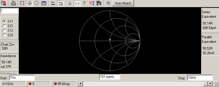

Hier mal ein Kompensationsnetzwerk für den Eingang.
Es ist mit dem frei runterladbaren Programm RFsim zu öffnen.
Ralph Berres
Hier als Switchercat file allerdings kann der kein Smithdiagramm
Versteh ich nicht so ganz - sieht aber nach einem Diplexer aus.

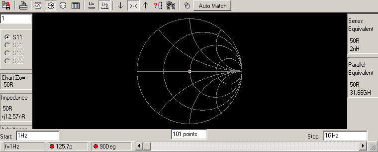

Damit alle die kein RFsim99 auf dem PC haben, dafür aber Spice,
ebenfalls die Datei von Ralph mit den S11-Parametern sehen können, anbei
das File.
Wichtig ist, die plt-Datei mit in den Ordner zu schieben, weil da die
wichtigen Plot-Informationen drin stecken.
Ich hoffe das hilft weiter.
branadic
Ich war das letzte mal von idealisierten Bauteilen ausgegangen.
Jetzt habe ich das ganze nochmal simuliert, und dabei bei jeden
Widerstand
einen 0,2pF Kondensator als parasitäre Kapazität angenommen und die
Zuleitungsdrähte mit jeweils 0,2nH alsi parasitäre Induktivität
berücksichtigt.
Es sieht nicht mehr ganz so schön aus, aber dafür realistischer.
Schaltbild habe ich mir jetzt erspart, da schon vorher veröffentlicht.
Vielleicht kann man ja die 1nH als dünne Leitung unter dem SMD
Widerstand führen.
Ralph Berres
Ich muß einen Augenfehler haben. Im Smith-Diagramm sehe ich nur einen
kleinen verschwommenen Punkt in der Mitte!?
Impedanztransformation geht doch per reihengeschalteten Leitungen. Doch
kenne ich das nur für enge Frequenzbereiche. Wohl wegen der
unvermeidlichen parasitären Elemente (auf Platinen).
Naja es geht schon etwa 1mm nach oben. Also nicht ganz so ideal als wenn
es ein Punkt wäre.
Ralph Berres
Brandig.
Ich habe nochmal ein wenig herumsimuliert.
Du kannst ganz normal 2 25 Ohm SMD Widerstände nehmen. Mit den
parasitären
Blindanteile kannst du dir die 1nH Drossel sparen. Das macht praktisch
keinen Unterschied mehr. einfach am Eingang des OPs einen 25 Ohm nach
Masse
und einen 25 Ohm Richtung der BNC Buchse.Das ganze möglichst gedrängt
aufbauen. Je kleiner die Bauform der Widerstände, um so besser
funktioniert es.
Die parasitären Anteile habe ich heute Morgen auf einer Webseite von
irgendeiner Uni gefunden. Bei 50 Ohm ist der kapazitive Anteil ca 10fF
bei 0402 und 0603. Der induktive Anteil ca 0,7nH bei 0402 und 1,3nH bei
0603.
Ich habe mit beiden Baugrößen simuliert. Der Unterschied ist bei 1 GHz
eher akademisch. Bei 2 oder 5mm Länge des gesamten Aufbaus bis zum OP
ist die Leiterbahnbreite auch eher unkritisch. Worauf geachtet werden
sollte, ist , das die Platinenunterseite an möglichst vielen Stellen
nach oben durchkontaktiert wird, Hohlnieten z.B. Aber die
Durchkontaktierung nicht mit Lötzinn volllaufen lassen. Wichtig ist das
vor allem in Nähe des OPS und der BNC Buchse.
Den OP must du auf eine Verstärkung von 12 einstellen, weil 6db am
Eingang verloren gehen, und 6db für die Anpassung an den Oszillografen.
Ralph Berres
Hier mal ein Versuch einen Durchgangsabschluss 50 Ohm mit dem
Teilerverhältnis 2:1 . Die Bauteile sind mit den parasitären Elemente
simuliert. Der Abschluss am Oszillografen ist 20pF
Ralph Berres
