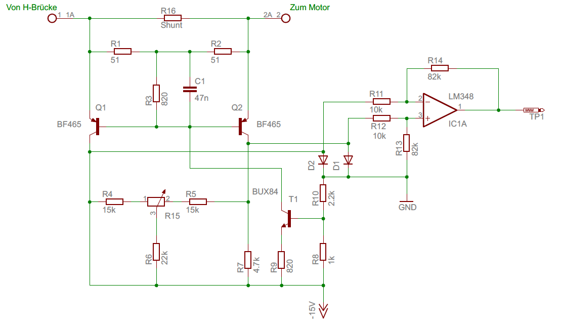

Von einer älteren Endstufe hab ich einen Schaltplan mit einem diskret
aufgebauten Differenzverstärker. Siehe Bild.
Die Schaltung ist verhältnismässig groß, zumindest auf der Platine,
deswegen hab ich einen entsprechenden IC gesucht, der die Funktionalität
mitbringt.

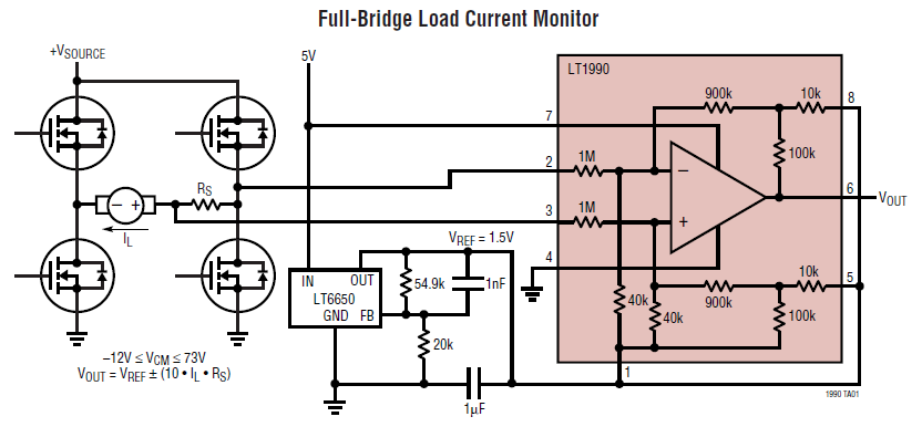

Analog Devices und Maxim haben bipolare Current Sensoren, die gehen aber
maximal bis 65V.
Bei LT hätte ich den LT1990 gefunden, dieser geht bis 500V.
Die Schaltung selbst sieht eigentlich nicht so schlecht aus, nur steht
darunter: -12V < Vcm < 73V
Sagt das aus, dass die am Shunt abfallende Spannung nicht niedriger als
-12V oder höher als 73 sein darf, oder ist dass das zulässige
Spannungslevel zum Differenzverstärker?

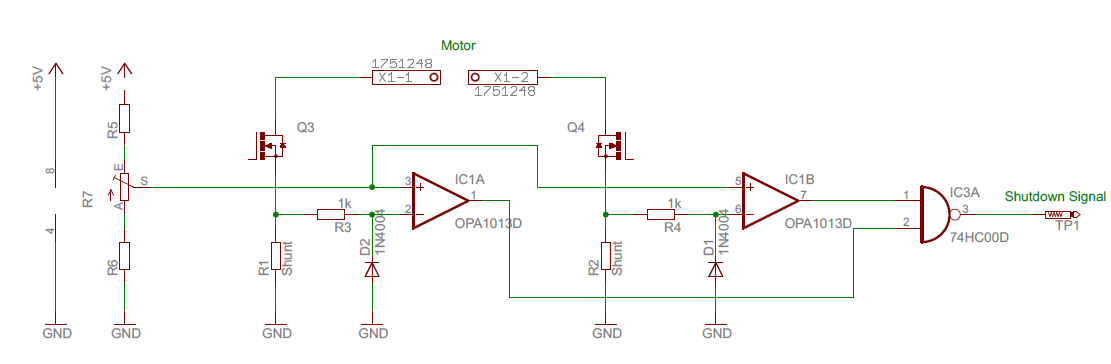

Ich hab deswegen eine Schaltung mit 2 Shunts und 2 Komparatoren, die mit
einem NAND Glied verknüpft werden, gezeichnet. (Auf dem Bild fehlt die
obere Hälfte beider Halbbrücken)
In der Simulation hats funktioniert. Bleibt nur die Frage ob das auch im
Betrieb geht.
Es fließen max. 30A Motorstrom bei max. 250V Motorspannung.
Was sagt ihr dazu?

von Zweifler (Gast)
Die linke Schaltung scheint mir doch ziemlich fehlerhaft zu sein...
> die mit einem NAND Glied verknüpft werden, gezeichnet.
Du kannst das auch ganz einfach mit Dioden verknüpfen...
> Bleibt nur die Frage ob das auch im Betrieb geht.
Das kommt signifikant auf das Layout (die Masseführung) an.
Mach dann auf jeden Fall die Gate-Spannung ausreichend groß, denn die
Source-spannung wird um den Spannungsabfall am Messwiderstand
angehoben...
Nicht fehlerhafter als die rechte...

Widerstand ist 0.02 Ohm, bei 30A fallen somit nur 0.6V ab. Sollte also
nicht das Problem sein.
Welche Fehler hab ich denn gemacht? Die Diode am neg. Eingang soll die
negative Spannung abführn wenn der Strom rückwärts über die Body Diode
fließt.
Soweit funktioniert in der Simulation alles.
Na keinen... ;-)
Allerdings wirst du bei dem kleinen Shunt tatsächlich sehr gut aufs
Layout aufpassen müssen...

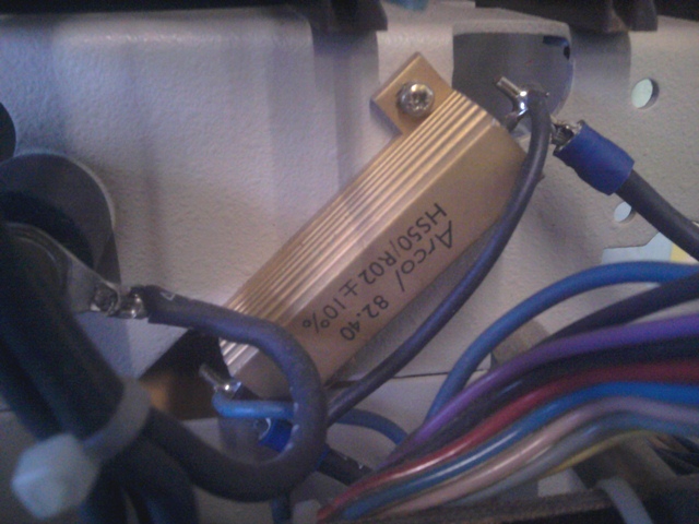

So wie bei der alten Endstufe kann ich es eh nicht machen. Der Shunt ist
viel zu groß und außerdem nicht einmal auf der Platine. Siehe Bild.
Hab noch eine des gleichen Typs nur 1 Jahr jünger, da wurde das mit
einem Drahtbügel-Shunt gelöst. Bild 2
Bei Isabellenhütte gibts annähernd passende Shunts für
Kühlkörpermontage, von der Leistung aber noch ein bisschen zu wenig.
http://www.isabellenhuette.de/pdf/PASSIV/PBH.PDF
Aber da bin ich ja flexibel, bei mehr Strom kann einfach der Shunt
ausgetauscht werden.

Naja, Kollektor von Q1 z.B. auf -15 Volt?
von Daniel A. (insanity)
Verständnishalber zitiere ich mich noch einmal selbst:
Auch die MOSFET Ansteuerung fehlt komplett. Zudem sind hier keine -15V
im Spiel.
Der OPV (OPA1013) wird mit 5V betrieben, links im Bild ist die
Versorgung eingezeichnet (schwer zu erkennen, da keine Bezeichnung dabei
steht).
Also wenn das die einzigen "Zweifler" sind die du hast, dann bau ich die
Schaltung morgen auf und pack mein Oszi wieder mal aus.
