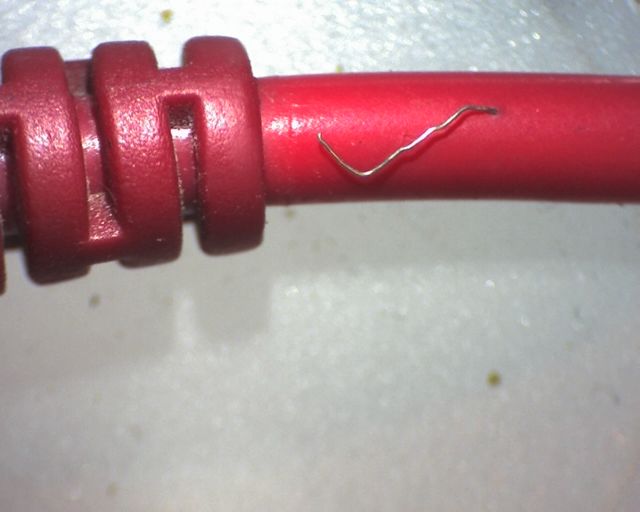

Ich hatte vor zwei Tagen ein sehr sonderbares Erlebnis. Ich sagte zu
meiner Frau, dass ich das Licht in der Küche irgendwie dunkel fand, und
sie erwiderte, dass sie das auch so empfand. Ich holte also das
Multimeter um die Spannung in der Steckdose zu messen, frickelte die
Messspitzen durch die Kindersicherung und es zuckelte in Gummischuhen
auf dem Steinfußboden mit Trockenestrich darunter nicht schlimm, aber
immerhin ordentlich. Verwundert inspizierte ich das Kabel, und sah das,
was auf dem Foto zu sehen ist. Ein einzelner Draht hat sich aus der
Litze gelöst und es irgendwie geschafft, sich durch die Isolierung zu
bohren. :-O
Ich weiß, dass ich selber schuld bin, wenn ich mir das billige UT70A
kaufe, anstatt in ein Fluke zu investieren, aber darum geht es hier
nicht. Ich will mich nicht beschweren, sondern nur dieses höchst
seltsame Phänomen zum darüber Plaudern vorstellen und gleichzeitig davor
warnen.
Böse Sache, sowas... :-o

@jam jam: Recht sicher. War mein erster Gedanke. Der erste Impuls war,
daran zu zupfen um es herauszuziehen. Dabei ist ein Stück abgerissen.
Was man sieht, ist der Rest.
Was mich wundert ist, dass der Draht sich erst soweit aufgeschoben hat,
um dann wieder in Richtung Spitze zu wandern. - Ich behandle Kabel
eigentlich halbwegs gut. Uneigentlich wickle ich die Messkabel bei
Nichtgebrauch schon mal ganz locker um das Messgerät, aber dass das
einen solchen Effekt haben kann.. Ui!
Es könnte auch sein, dass da mitten im Kabel ein Stück Draht abgebrochen
und dieses Stück herausgewandert ist...
Das halte ich für sehr wahrscheinlich. Gute Idee!
von ... (Gast)
Ich gehe davon aus, dass die Ader schon bei der Herstellung der Leitung
herausgeschaut hat.Wie bitte soll so eine dünne Ader von Innen durch die
Isolierung wandern?

wenn innen eine ader bricht dann kann es zwar passierne das sie ein paar
mm rausschaut, aber ganz bestimmt nicht so lang. Ich glaube auch an ein
Herstellungsfehler.

von bitte löschen (Gast)
> Isolierung wandern?
Das kann ich mir vorstellen. Wenn sie seitlich keinen Platz zum
Ausweichen/Wegbiegen hat, kann sie nur in eine Richtung, und das ist
dann durch die Ummantelung durch. Das Gummi ist halt weicher als das
Metall. Wenn dann am Drahtende eine scharfe Bruchkante ist (leider habe
ich das abgerissene Stück nicht gefunden, sonst könnte ich es auch mal
unter das Mikroskop legen), schneidet es sich durch das Material. Wenn
der Draht mehr zur Mitte hin gerissen ist, schiebt er sich evtl. durch
die Bewegungen des normalen Gebrauchs durch das Loch.
Was mir etwas Sorgen macht: Letztendlich könnte das doch mit allen
möglichen Kabeln passieren, sei es im Labor oder im Haushalt. Ich glaube
nicht, dass das Phänomen auf Messleitungen begrenzt ist. :-S
Ich werde zum Schutz meiner Tochter ein schärferes Auge auf Alle Kabel
im Haushalt werfen. Mit 16 Monaten und Schweißfüßen in Noppensocken
würde sie das vielleicht nicht ganz so leicht verkraften.

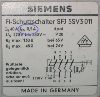

von Leo H. (Gast)
>P.S.: Einen FI habe ich mit meinem Körper noch nie ausgelöst bekommen.
Dann hast du entweder Glück, oder den falschen FI ;)
Welcher Auslösestrom ist bei dir denn verbaut? Sinnvoll zum
Personenschutz sind nur 30mA und 10mA Typen, letztere dann z.B. fürs
Badezimmer.
Alles andere, ggf. sogar verzögerte Typen dienen eigentlich nur dem
Brandschutz.
Sie würden zwar auch bei ausreichend hohem Stromfluss auslösen, der
Strom ist dann aber schon wieder im gefährlichen Bereich.
>Aber es gibt ja nicht ohne Grund die Pflicht bei Neuanlage ein FI
>einzubauen, dann würde auf jeden fall nichts passieren.
Darauf würde ich mich nie verlassen.
Es müssen immerhin noch 30mA Fehlerstrom zustande kommen, die merkst du
deutlich.
Leider so deutlich, das man von der Leiter fällt o.ä.
Es gab mal von ABB eine Reihe FIs, die haben nicht oder verspätet
ausgelöst. Wenn man an so eine Anlage rangeht (es wurden bestimmt nicht
alle getauscht!) und meint "Ach da ist ein FI, wenn ich ranlange fliegt
der eh raus, also schnell unter Spannung mal was umklemmen", dann ists
ganz dumm gelaufen.
Also: Auch auf den FI nie verlassen!
> Brandschutz.
Ich schätze mal, unserer ist so einer. Also wenn IF der auslösende
Fehlstrom ist, ist unserer zum Personenschutz nicht geeignet. Da werde
ich wohl in einen neuen investieren müssen..
Aus dem Handbuch:
"Hinweise für den sicheren Betrieb
Dieses Meßgerät entspricht den Standards IEC 61010-1,
Überspannungskategorie CAT.III 1000V, CAT.IV 600V.
und
"Regeln für den sicheren Betrieb
- Untersuchen Sie die Meßleitungen auf beschädigte Isolierung. Testen
Sie diese vor der Messung auf Durchgang
Es ist demnach so, dass bei korrekter Anwendung des Produktes, also dem
Beachten der Betriebsanleitung, der Fehler zu keinem Stromschlag geführt
hätte.
Sorry, aber wer so etwas zur Anzeige bringt, zeigt auch McDoof wegen zu
heißem Kaffee an. Ja, das Messkabel hätte halten müssen und ja, der
Kaffee in dem bekannten Fall war tatsächlich unangemessen heiß, aber
deswegen gleich anzeigen? Ein klein wenig Eigenverantwortung muss schon
sein.

von berndwiebus (Gast)
Hallo.
> Ich wollte nur mal erwähnen das genau deshalb eine Zentimeterweise
> Sichtkontrolle eines Anschlusskabels von Geräten bei Prüfungen nach
> VDE0113 VDE0117  BGV-A3 (oder welche auch immer ;-D) Pflicht ist. Ich
> wurde schon oft von Leuten (auch vom Elektrofach) ausgelacht, weil ich
> es gewissenhaft gemacht habe. Solche Fälle beweisen - Es macht Sinn!
Das ist schon deshalb sinnvoll, weil es im Lebenszeitraum einer
Messleitung auch andere Ereignisse geben kann, die sie heimtückisch
zerfledern lassen.
Heisse Lötkolben oder Ofentüren (meist gut sichtbare Schäden), scharfe
Kanten oder Spitzen (führt oft zu nicht ohne weiteres sichtbaren
Schadstellen). Übermäßiges Zerren kann auch merkwürdige Schäden
hervorrufen, wenn das auch meist zu einer Aderunterbrechung führt, und
nicht zu einem Isolationsfehler. Trozdem fies, wenn der PE unterbrochen
ist.
Ich hatte mal den Fall, das sich in eine nagelneue Gummischlauchleitung
ein Bohrspan bis auf eine Ader eingeschnitten hatte.
Auf der anderen Seite:
Es gibt diese ultraschnittfeste Schlauchleitung mit PUR-Mantel. Bei dem
Zeug kann z.B. durch Überfahren mit dem Gabelstabler an einer Kante
Adern durchreissen, ohne das Aussen auch nur ein Kratzer zu sehen ist.
Ich denke, es gibt eine Grenze, ab der ein Sicherheitsstand nicht mehr
weiter sinnvoll zu steigern ist. Der ist, abhängig vom Umfeld, heute
meist schon weit überschritten.
In vielen Fällen schafft eine erhöhung von Sicherheitsstandarts oft nur
künstliche neue Märkte, erhöt die Lebenshaltungskosten und senkt die
Lebensqualität.
Shit happens. Manchmal ist Fatalismus die erste Bürgerpflicht.
Für mich gilt im Falle des OT: Leitung in die Tonne. Neue besorgen.
