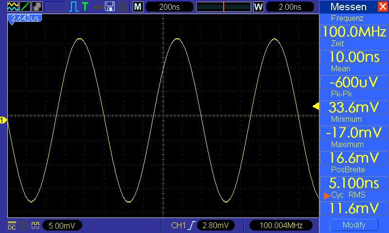

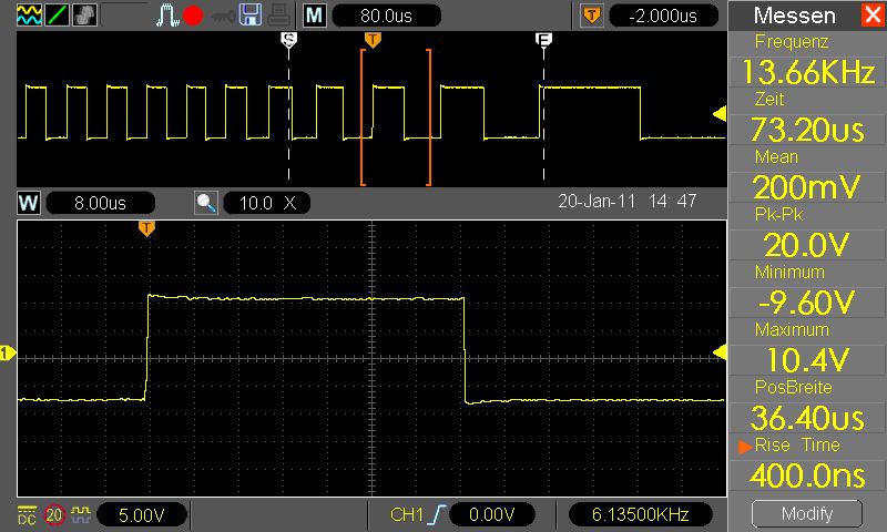

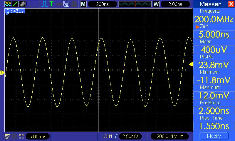

Hi, also Ergänzung habe ich jetzt mal ein paar Screenshots gemacht. Unter anderem besteht die Möglichkeit per Tastendruck (eigene Taste auf der Frontplatte!) in quasi jedem Betriebsmodus eine Hardcopy auf einen PC-Formatierten USB Stick schreiben (Das Bild wird jeweils in eigenem Verzeichniss sowohl als BMP & GIF abgelegt, ich ahbe es jetzt auf JPG umcodiert) Ich habe jetzt jeweils einmal ein 200MHz und 100MHz unmoduliertes Sinussignal aus einem Funkmessplatz eingespeisst. Ergänzend noch ein Rechtecksignal aus einem leider nicht wirklich besonders hochwertigen Pulse Generator. (Die flache Flanke kommt vom Pulsegenerator, das Skope kann es besser, in der FH getestet. Am Tek sieht es genauso aus.) Die Qualität entspricht der tatsächlichen Anzeige am Skope! Olli R. schrieb: > Ein paar grundlegende Dinge um zu sehen, ob ich das richtig sehe: > Also mit dem LA kann ich anders als mit eine DSO nur erfassen, ob mein > jeweiliger Signal im High-Pegel oder Low-Pegel liegt. Somit kann ich > Signale Frequenzen und Tastverhältnis am µC optimal > messen/visualisieren? > Ich habe somit am LA diverse Eingänge, die ich dann am PC darstellen > kann? Genau! der LA zeigt dir in der Basisfunktionalität pro Kanal nur HIGH oder LOW an. Dafür hat er aber deutlich mehr Kanäle. Es gibt dabei zwei grundsätzliche Betriebsarten: die TIME Analysis und die Stateanalysis! Bei der Time Analysis sind die Pegel einzig af die Zeitachse bezogen dargestellt. Jeder Pixel entspricht einer vorher festgelegten Zeitspanne Stimmen aber die Pegel nicht wirklich und sind die Signale unsauber so wird das teilweise nicht wirklich erfasst... Bei der Stateanalysis spielt die tatsächliche Zeit nur eine untergeordnete Rolle. Es wird vereinfacht gesagt lediglich jeder Flankenwechsel erfasst, (immer dann wenn einer die Kanäle seinen Zustand ändert werden alle Kanäle erfasst.) Daher kann es sein das auf dem Bildschirm zwei gleichlang aussehnde Pulse tatsächlich eine unterschiedliche Länge haben. Welche Funktion nun geeigneter ist kommt auf die Anwendung an. Mit der TimeAnalysis kann man eigendlich alles machen, ist aber manchmal bei langen Intervallen sehr umständlich da auch die ganzen ereignisslosen Zeiten aufgezeichnet werden. Daher ist dies auch Speicherintensiver. Bei der Stateanalysis werden nur die tatsächlichen Aktionen erfasst, ereignisslose Zeiten ausgeblendet. ISt allerdings daher auch nicht für alle Anwendungen geeignet. Selbst die einfacheren LAs haben mittlerweile zumindest für die gängigsten Protokolle einen Protokolldecoder mit an Bord. Dann braucht man keine Bits mehr zu zählen sondern sieht gleich WAS da gesendet wurde. DAs kann eine enorme Erleichterung sein ! Allerdings ist ein LA in erster Linie für Datenübertragung gedacht. So Dinge wie einkanalige Reaktionen auf Tastendruck usw. geht zwar grundsätzlich auch - ist aber enorm unpraktisch! > Mir ist das mit dem LA noch nicht ganz klar. > Handelt es sich bei dem hier im Forum gebauten MiniLA immernoch um die > ursprüngliche Bemühung den folgenden miniLA nachzubauen? > > http://minila.sourceforge.net/index.php Grundsätzlich ja! Mit leichten Modifikationen aber! Wobei aber ganz klar gesagt werden muss das dieser LA schon recht Leistungsfähig ist und wenn man das als Komplettpaket nimmt auch nicht wirklich "Billig" (Dürfte aber sein Geld wert sein) WEnn es dir aber im Moment um einfache µC Schaltungen geht, mit kleineren 8Bit Controllern usw. wie PIC und AVR, dann dürfte für den Anfang sicher auch ein kleineres Modell reichen. Die 32KAnäle braucht man ja auch nur dann wirklich wenn man zumindest damit rechnet Systeme zu haben hat wo wirklich 16 oder mehr Signale gleichzeitig erfasst werden müssen. (Zum Beispiel der ISA Port in alten PCs währe eine gutes Beispiel, kompletter Printerport, IEEE488 und zig andere. Ein anderes aktuelles Beispiel sind zum Beispiel Parallele Speicherbusse usw.) Bei den kleineren µC hat man das eher seltener, da sind ja serielle Protokolle angesagt. Schaue dir doch mal die folgenden 8Kanaligen LogicAnalyzer an: http://www.saleae.com/logic/features/ http://www.usbee.com/ax.html Sind natürlich auch nicht viel billiger als das MiniLA Projekt, allerdings gibt es da eine veröffentlichte Nachbauanleitung und auch kommerzielle Chinanachbauten für kleines Geld. Wegen dem Bauplan suche mal nach Kazus.ru und usbee (Google translate sollte dir helfen die Forenbeiträge zu verstehen...) Einen Nachbau der beiden Geräte gleichzeitig emuliert bekommt man zum Beispiel hier: http://iteadstudio.com/store/index.php?main_page=product_info&cPath=29_31&products_id=221 Ob man das Original oder einen Clone verwendet ist dann eine sache der Eintellung. Da beide Firmen ihre Software ja mit dem Vermerkt man solle die testen und ausprobieren ins netz stellen ist es rechtlich wohl zumindest als Nutzer unbedenklich. Kannst ja nichts dafür das die SW plötzlich nicht mehr im Demomodus ist... Ist zwar nicht im Sinne des Erfinders, aber... Der Nachbau der Hardware ist ja dann das Problem des VK, wobei es scih hier um eine absolut Standartbeschaltung die ähnlich in einer App-Note des CPU Herstellers veröffentlicht wurde handelt. Daher dürfte das nicht Schutzfähig sein. (Man sieht es ja daran das zwei Hersteller mit quasi identischer Hardware funktionieren - Auch im original Gerät kann man im EEPROM ein paar Zeichen ändern und plötzlich läuft der original SALEAE mit der USBEE Software und der USBee mit der Salea SW.) Das ganze KnowHow steckt einzig in der Software... PErsöhnlich sehe ich das so: Als Bastler für den Eigenbedarf kann man unter diesen Vorzeichen (die SW ist im NEtz frei erhältlich und vier Zahlen in den eigenen I2C Eeprom zu schreiben ist auch nicht verboten) ohne zu große Sorgen auf eine Clone oder Selbstbau zurückgreifen... Gewerblich -wenn es um die Gewinnerzielung geht- sollte aber dann doch das Original gekauft werden, wobei der Preis eher für die SW gedacht ist... Allerdings: ganz ehrlich Zu den ausgerufenen Preisen sind gerade im gewerblichen Bereich beide Modelle nicht wirklich interessant. Die Saleae Software hat nur begrenzte Funktionalität mit nur wenigen Protokollen. die USBee_PRO software hat einiges mehr an Funktionen incl. USB FullSpeed (12Mbit), allerdings ist das Paket so teuer das es völlig uninteressant ist, denn für das Geld gibt es bereits hochwertigere Geräte von anderen Herstellern mit deutlich mehr Potential!!! Aber genug OT! Gruß Carsten

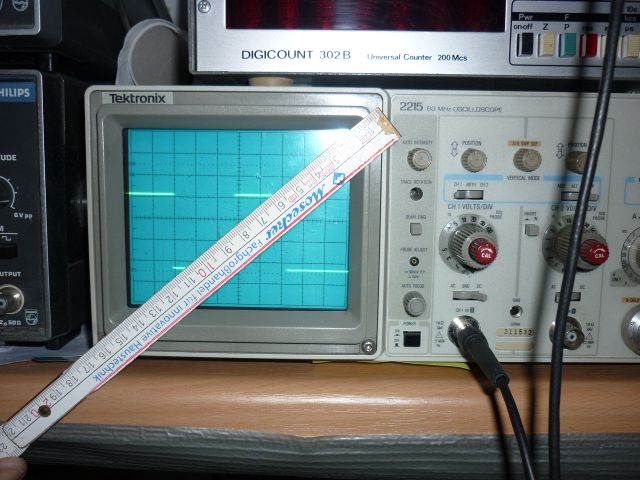

Ach ja, um doch noch etwas für Olli nutzbringendes Anzubringen hier noch mal ein paar Fotos zwecks Schirmvergleich, sowie zwei gerade für die Hantek/tekway typischen Schirmbilder die das Rigol glaube ich (nicht sicher) n dieser Form (format) nicht bietet! Dies dient zum Vergleich was man für nur wenige Euros mehr bekommt. Neben den Hardcopy ist gezeigt: Das Tek464, Das Hantek und zum Vergleich noch mal mein rein Analoges Tektronix 2215 als geringfügig moderneres Gerät im Vergleich zum 464. Gruß Carsten
