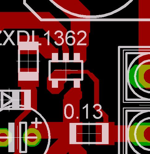

Hallo, ich habe mir aus einem ZXLD1362 einen LED Treiber gebaut, für 700mA Konstantstrom. Nun habe ich festegestellt, dass dieses winzige Bauteil doch etwas warm wird. Der einzige Wärmekontakt basiert ja momentan über die Pins auf die Kupferflächen der Leiterplatte. Was gibts es denn für Möglichkeiten, die Wärme besser abzuführen ? Vielleicht eine Art Vergussmasse ? Vielen Dank für die Antworten !

Du kannst die Pads vergrößern, aber eigentlich sollte der Chip nicht so warm werden. Hast du alles wie im Datenblatt beschaltet? Wie viele Dioden hast du hintereinander geschaltet? Wie groß ist dein Sense-Widerstand? (Rs) Wie hoch ist die Versorgungsspannung?
Robert schrieb: > Der einzige Wärmekontakt basiert ja momentan über die Pins auf die > Kupferflächen der Leiterplatte. Und das ist auch die vorgesehene Kühlmethode bei solchen Bauteilen. Man sollte also eine möglichst große Kupfefläche an den GND-Pads vorsehen, die dann als Kühlfläche fungiert. Ggf. mit mehreren Vias und einer weiteren Fläche auf der Rückseite.

Vielen Dank für die Antworten ! Zu den Fragen: >> Hast du alles wie im Datenblatt beschaltet? Ja, die Schaltung entspricht dem Datenblatt >> Wie viele Dioden hast du hintereinander geschaltet? Ich betreibe 4 LEDs ind Reihe bei einer Versorgungsspannung von 18V >> Wie groß ist dein Sense-Widerstand? (Rs) Der Sense Widerstand ist 130mOhm. Damit bekomme ich einen Konstantstrom von ca. 400mA. Über PWM am Steuerpin kann ich den Strom noch anpassen. >> Wie hoch ist die Versorgungsspannung? 18V Bei 700mA Konstantstrom wird der kleine IC schätzungsweise 60 bis 80°C warm. Das ist zwar noch nicht im kritischen Bereich, aber ein besserer Wärmekontakt wäre sicher vorteilhaft. Ist Wärmeleitkleber hochohmig ?
>Bei 700mA Konstantstrom wird der kleine IC schätzungsweise 60 bis 80°C >warm. Das ist zwar noch nicht im kritischen Bereich, aber ein besserer >Wärmekontakt wäre sicher vorteilhaft. Ich würde mal so sagen: da der IC bei entsprechender Kühlng via Pads für über 1A gemacht ist, sollte er die 700mA auch ohne weitere Maßnahmen auf längere Zeit durchhalten. Er hat typ. 0,5Ohm (max. 1Ohm) Rdson. Bei 0,7A macht das 0,25W (max. 0,5W), Noch dazu wegen der PWM nur in Teilzeit, was die LEistung noch weiter reduziert. Je nach Frequenz kommen noch die Umschaltverluste hinzu. Auserdem, wenn der IC am Gehäuse so 60-80°C hat, sollte sich das schon als heis anfühlen, nicht mehr nur als warm (auch wenn der Finger beim "antatschen" den kleinen SOT relativ schnell etwas runterkühlen würde.

Robert schrieb: > Mich wundert eben nur, dass "Leistungsbauteile" in einem so kleinen > Gehäuse angeboten werden. Naja, das Ding soll ja vor allem schalten, dabei setzt es keine Verlustleistung um. Du hast 18 V · 400 mA, also insgesamt 7,2 W. Wenn du den Wirkungsgrad tatsächlich auf 95 % bekommst, dann betragen die gesamten Verluste noch 360 mW, und ein Teil davon entsteht noch in der Spule und der Diode. Mit einem Rthjb von 33 K/W hättest du bei maximaler Chiptemperatur von 150 °C und der maximalen Leistung von 1 W an den Pins immerhin noch knapp 120 °C — alles im grünen Bereich. ;-)
Ich werde mich also zunächst nach einem Wärmeleitkleber umschauen, falls dieser hochohmig ist und dann im Layout größere Kumpferflächen anbinden. Hier mein jetziges Layout:
Dann sieh dir mal das Layout in der AN64 an.
