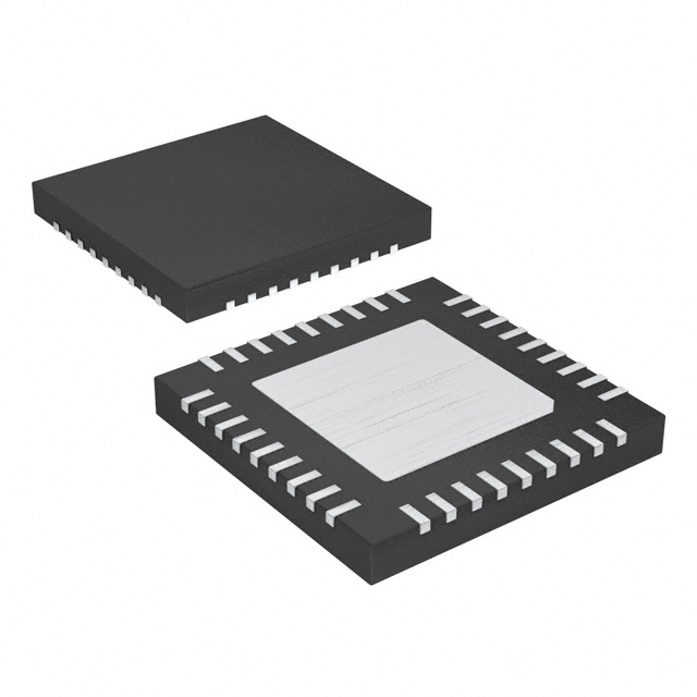

Hallo, ich bin noch Anfänger was Platinen angeht, also habt etwas Gnade mit mir. Mir geht es erstmal um die theoretische Machbarkeit, bevor ich Stunden investiere und es doch nicht funktioniert. Ich habe ein paar Maxim Audio-ICs im tqfn Gehäuse (siehe Bild). Anlöten fällt aus, das traue ich mir einfach nicht zu. Meine Idee ist, jetzt einfach mehrere TQFN Adapter mit Eagle erstellen, wo die winzigen Kontakte einfach auf Lochraster rausgeführt werden und ich dann mit Stiften das ganze ins Steckbrett stecken kann. Aus Kostengründen würde ich mehrere auf Euroformat machen und dann die einzelnen Teile aussägen. Auflöten würde ich das ganze mit dem Heißluftfön. Was haltet ihr von dem Plan? Kann man so klein überhaupt ätzen lassen? lg Hans
Doch loeten geht. Man muss die Pads ca 1mm ueberstehen lassen kommt dann mit dem nicht zu kleinen Eisen und einem Tropfen Zinn dran. Der Chip ist von flussmittel umhuellt, das zu sieden beginnt und so Zinnbruecken verhindert.
Hans schrieb: > Kann man so klein überhaupt ätzen lassen? Auch mit Hausmitteln kommt man auf 4mil Runter, das reicht für fast alles.

Hans schrieb: > Ich habe ein paar Maxim Audio-ICs im tqfn Gehäuse Leider schreibst du nicht welches IC du genau meinst, aber in der Regel ist es so, dass das Pad in der Mitte des ICs auch an Masse (GND) angeschlossen werden muss. Mindestens aber an eine Kupferfläche um Wärme abzuleiten. Wenn man die Leiterplatte herstellen lässt, kann man die Doppelseitig ausführen und das Pad in der Mitte über relativ große Durchkontaktierungen löten. Siehe Beispiel.
Hans schrieb: > Ich brauche 0,01 Inch Auflösung, > was ich schon sehr fein finde. Können das einfache Ätzdienstleister > überhaupt machen? Das sind 10mil. Wenn man das im Bad hinbekommt, so sollten das Dienstleister auch hinbekommen,
Das kann man sogar selber ätzen, Pitch ist 0.5 mm, siehe http://pdfserv.maxim-ic.com/land_patterns/90-0050.PDF und http://pdfserv.maxim-ic.com/package_dwgs/21-0141.PDF Wenn Du dafür selber etwas entwirfst, dann mach das besser als je 18 Pins auf 2 Seiten, nicht je 9 Pins auf 4 Seiten, so kannst Du besser mit einem Laborsteckbrett arbeiten
Es handelt sich um einen MAX9736. Das mit den Durchkontaktierungen ist eine gute Idee. Der wird wohl trotzdem warm werden, weshalb ich wohl nen kleinen Alu Block draufkleben werde damit auch sicher nichts passiert.

Wie ich mir gedacht habe das Pad in der Mitte muss an GND. Datenblatt S.13 unten: — EP Exposed Pad. Must be externally connected to PGND.
monnemer schrieb: >> Spezialformat von Maxim, was kein anderer Hersteller verwendet. > > > Unwahrscheinlich. T steht gewöhnlich für Tape, also von der Rolle. http://www.maxim-ic.com/qa/info/naming_conventions/ T METAL CAN (Nickel) T TDFN (Plastic, Very Very Thin, Dual Flat No Lead - Sawn Version) 0.9mm (6, 8, 10, 14 leads) T THIN QFN (Plastic, Very Very Thin, Quad Flat No Lead - Sawn Version) 0.8mm TQ THIN QFN (Plastic, Very Very Thin, Quad Flat No Lead - Sawn Version) 0.8mm (8 leads)
