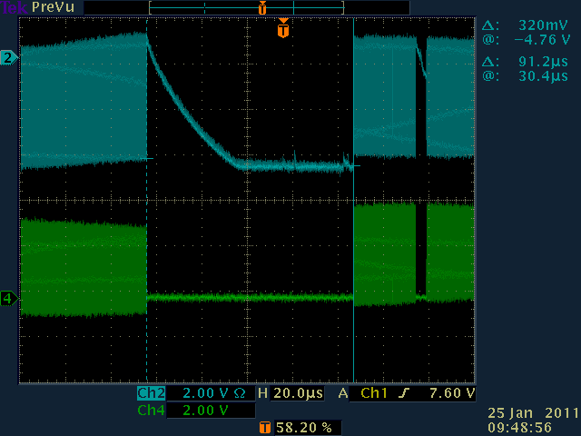

ich habe die im Anhang gezeigte Schaltung verwendet, um ein 0V/3,3V
Signal in ein invertiertes 0,5V/-4,5V Signal zu übersetzen.
0V => 0,5V
3,3V => -4,5V
Das Eingangssignal hat 40MHz (50% on/off) und hat im Signalverlauf
kürzere (ca. 4us) und längere Pausen (90us).
Nun sollte das Signal in den Pausen eine bestimmte Polarität haben,
nämlich wenn der Eingangspegel 0V ist, sollte das Ausgangssignal 0,5V
haben.
Nun ergibt sich das im Oszi-bild gezeigte Verhalten.
Der Eingangspegel (grün) ist dauerhaft 0V, der Ausgangspegel nimmt auch
zunächst den 0,5V Pegel an, fällt dann aber mit einer Entladekurve gegen
-4,5V ab. Dies geschieht auch in den kurzen Pausen, wie weiter rechts zu
sehen ist.

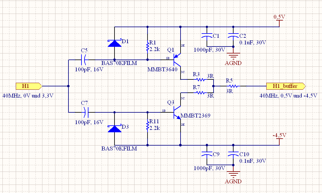

Die Spannungen 0,5V und -4,5V werden, wie im Anhang zu sehen, erzeugt.
Nicht die eleganteste Variante, aber so habe ich durch den
Widerstandsteiler die Möglichkeit, die Pegel schnell anzupassen und ich
habe keinen Schaltregler bzw. Linearregler, der viel heizt.
Am Ausgang der Pegelanpassung hängt ein CCD Chip, dessen horizontale
Takte diese Pegelanpassung bedient.
Wie kann ich die Schaltungen modifizieren, dass ich konstant 0,5V am
Ausgang habe?
Ich könnte ja die Kondensatoren C5 und C7 vergrößern, denn diese Größe
begrenzt ja die Zeit, in der Q1 leitend ist. Aber dann habe ich wieder
größere Umladungsverluste und bis dann evtl. nicht mehr schnell genug
für die 25ns.

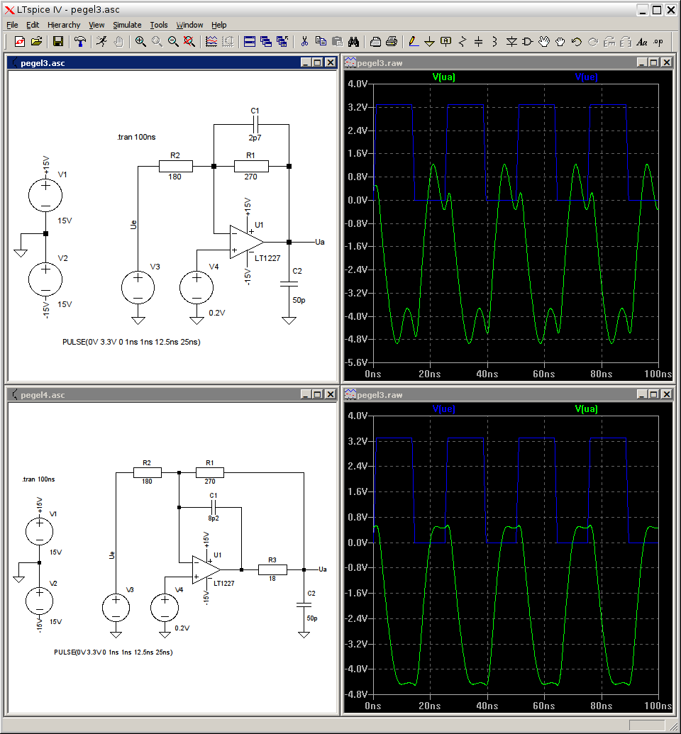

Da der Signalmittelwert durch die Pasuen verschoben wird, ist eine
AC-Kopplung nicht sinnvoll, auch nicht mit größeren Kondensatoren.
Ich würde einen schnellen Opamp nehmen, ähnlich wie im Anhang gezeigt.
Wenn das Signal nicht invertiert werden muss, kann man die Schaltung so
aufbauen, dass sie einen großen EIngangswiderstand hat.

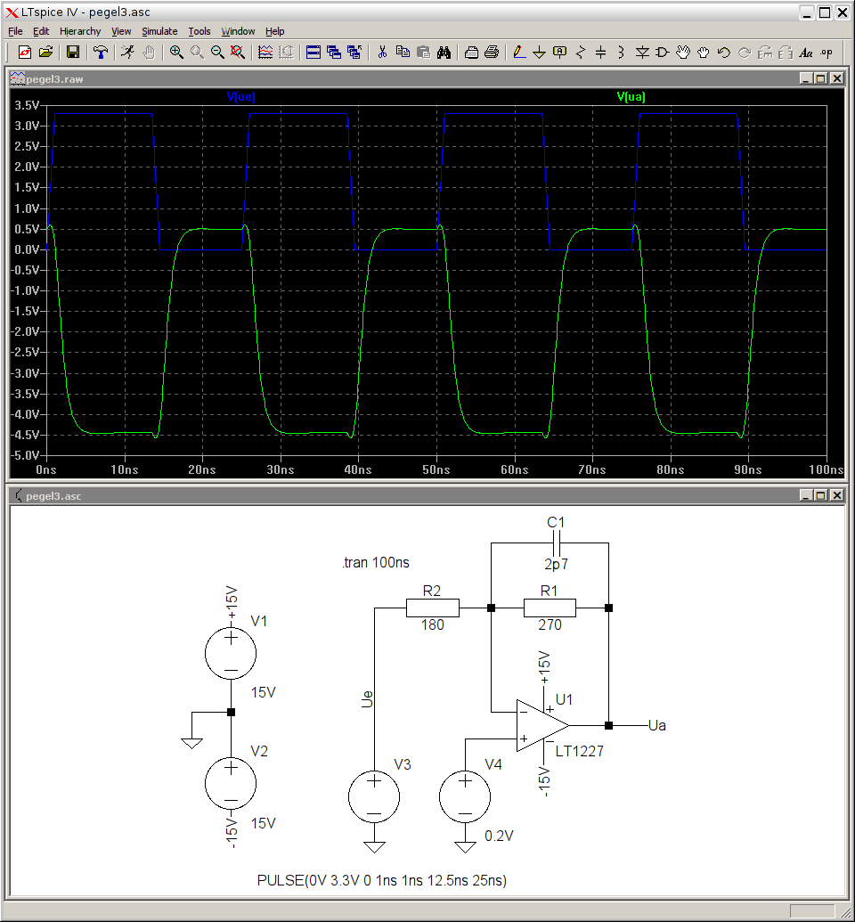

von Andi (loopy83)
Hallo und vielen Dank!
Laut LTSpice Simulation müsste die Schaltung hinhauen.
Auch mit ohmscher Last am Ausgang bleibt der Pegel bei Eingang 0V auf
0,5V stehen.
Nur in der Realität sieht es eben anders aus.
Der Sensor hat auch eine kapazitive Last von 50pF.
Die aber an der Simulation nichts ändert. Der Ausgang bleibt in der
Pause bei 0,5V.
Auch mit einer zusätzlichen 100 Ohm Last geht die Spannung nur auf 0V
zurück, aber nie wie im Oszibild zu sehen auf -4,5V.

Bei der Transistorschaltung sperren während der Pausen (nachdem die
Eingangskondensatoren umgeladen sind) beide Transistoren, d.h. der
Ausgangspegel wird dann nicht durch das Eingangssignal, sondern nur
durch die Last bestimmt. Geht bei ohmscher der Lastwiderstand nach GND,
wird der Ausgangspegel 0, geht der Lastwiderstand nach -4,5V, wird der
Ausgangspegel ebenfalls -4,5V. Fehlt die Last, ist der Ausgangspegel
undefiniert und wird, abhängig von den Restströmen der Transistoren,
irgendwo zwischen +0,5V und -4,5V liegen. Bei einer rein kapazitiven
Last, wird diese den Ausgangspegel für eine Weile auf dem letzten Wert
halten. Möglicherweise ist genau das der Effekt, den die Entwickler
dieser Schaltung nutzen.
Wie war die Schaltung belastet, als du die Oszimessung im ersten Post
machtest?
> PS: Belaste die OPV Schaltung mal kapazitiv mit 50pF. Dann sieht das
> ganze leider nicht mehr so schön aus :(
Ja, mit hohen kapazitiven Lasten kommt der Opamp nicht zurecht, u.a.
deswegen, weil er die geforderten Umladeströme gar nicht liefern kann.
Man kann aber zumindest das Überschwingen etwas verringern, indem man
den Widerstand R3 zu Abtrennung der kapazitiven Last vom Opamp-Ausgang
hinzufügt und die Kompensationskapazität C1 anpasst. Mit einem Opamp,
der mehr als die 30mA des LT1227 kann, wäre auch die Flankensteilheit
des Signals besser.

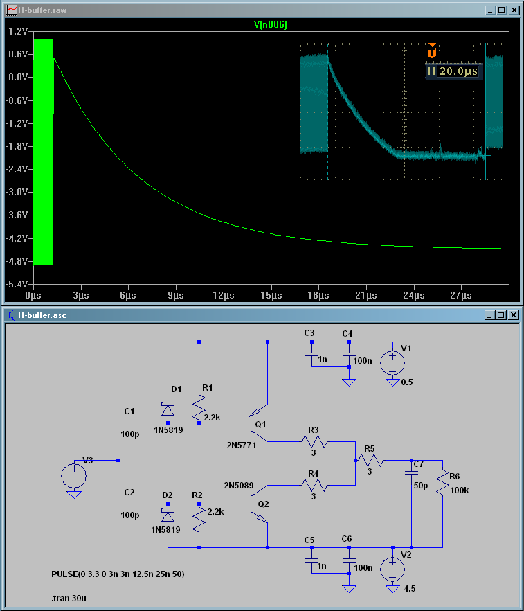

von Andi (loopy83)
Scheinbar scheint laut Simulation noch ein ohmscher Lastwiderstand um
die 100k gegen -4,5V zu sein.
Die Simulation und das OsziBild decken sich fast 1zu1.
Nun muss ich suchen, wo diese Last herkommt.
Aber 100k sind gar nicht mal so viel.
Wenn die im Sensor irgendwo sind, habe ich nen Zappen...
Danke!
Andi

Die Oszikurve hat an der Stelle, wo sie die -4,5V erreicht, einen Knick.
Das deutet darauf hin, dass der ohmsche Lastwiderstand seinen Bezug bei
einer Spannung deutlich unterhalb von -4,5V hat, so größenordnungsmäßig
bei -10V. Mit welcher Spannung (bzw. welchen Spannungen) wird der CCD-
Chip versorgt?
Du könntest auch einfach einen zusätzlichen Lastwiderstand, der deutlich
kleiner als die 100kΩ ist (z.B. 1kΩ), gegen +0,5V schalten. Dieser
überspielt dann den 100kΩ-Widerstand und sorgt für einen definierten
Ausgangspegel in den Pausen.
Die Knicke sind Einstreuungen von den vertikalen Takten. Ist also kein
Übersprechen auf den Leitungen, sondern wird intern beeinflusst, da ja
vertikale und horizontale Takte unmittelbar ineinander greifen.

Andreas B. schrieb:
Ich meinte diesen hier (s. Anhang). Die exp-ähnliche Kurve hat ihre
Asymptote nicht bei -4,5V, sondern deutlich weiter unten.
