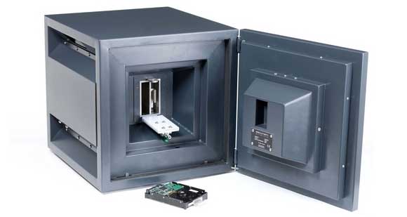

Und die Tüte dicht zuclipsen Und die Tüte in einen Fotokoffer mit viel weichem Schaumstoff Und den Fotokoffer in einem feuersicheren Tresor ...
