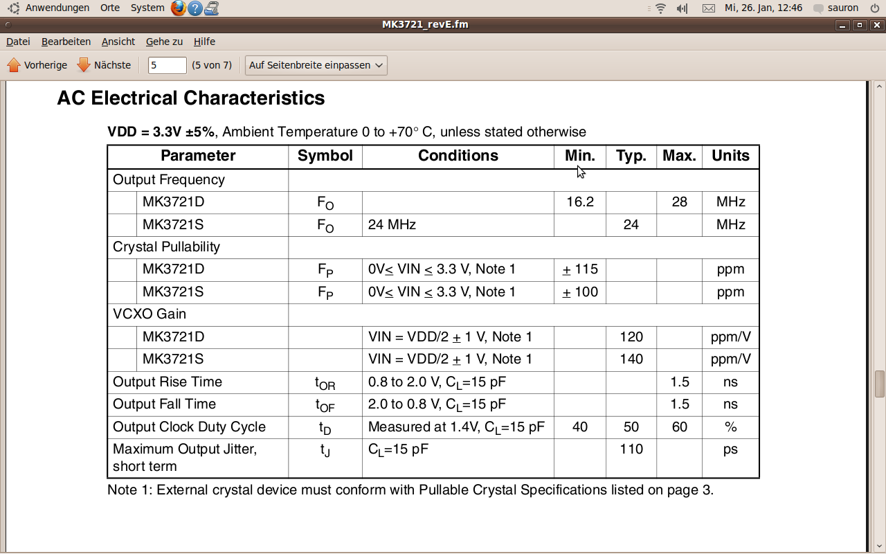

@Ralph Ich danke dir für die ausführliche Antwort. Ich verwende als VCXO einen einen MK3721D Datenblatt: http://www.idt.com/products/getDoc.cfm?docID=7957305 an den ist dieser Quarz angeschlossen: http://www.reichelt.de/?;ACTION=28;LA=3;ARTICLE=32853;GROUPID=3173;GROUP=B41;SID=31TUKelH8AAAIAACT5UzYa4f46bff1fd7ef862ae5b8746daf2b5e Der Quarz erwartet eine Lastkapazität von 30pF. Der VCXO belastet den Quarz aber nur mit 14 pF. Wenn ich das jetzt richtig verstanden habe, müsste ich jetzt noch 16pF dazulöten (also 2 x 8 nach GND) und es sollte funktionieren. Hatte ich die Tage aber schon mal ausprobiert und da hat es nicht geklappt. >Stimmt die Richtung der Regelspannung Ja
Ralph Berres schrieb: > Ausgenützt wird meistens die Serienresonanzfrequenz. Aber Ralf, sowas von dir? ;-) Schreibst doch selbst, dass bei "Paeallelresonanz" L riesig wird, Wie willst du das auf Resonanz bringen? @ Silvia: >The crystal traces should include pads for small fixed >capacitors, one between X1 and ground, and another >between X2 and ground. Stuffing of these capacitors on the >PCB is optional. The need for these capacitors is >determined at system prototype evaluation, and is >influenced by the particular crystal used (manufacture and >frequency) and by PCB layout. The typical required >capacitor value is 1 to 4 pF. Wenn das nicht klappt (und so ist es ja) könnte dein Layout zuviel parasitäre Kapazität liefern. 3-4 pF sind mit GND- Polygon schnell beisammen. Wichtig wäre, ob sich dadurch der Ziehbereich überhaupt ändert.

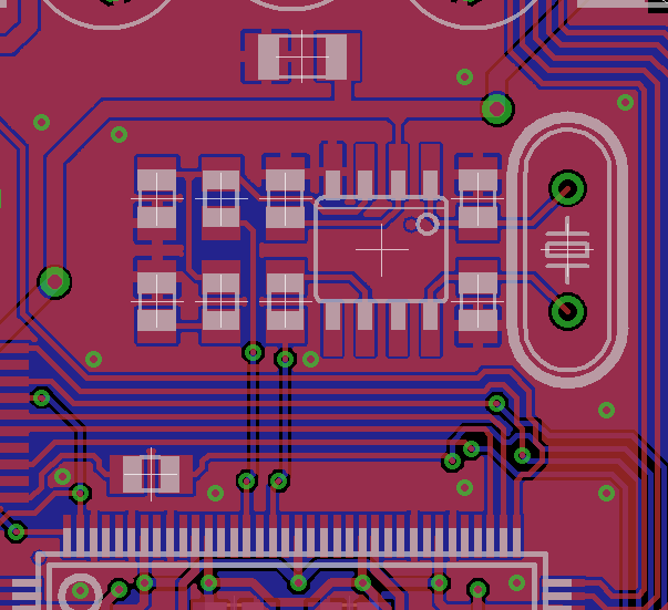

Hier das Layout, wie du siehst ist der quarz schon sehr dicht am VCXO. Allerdings auch von einem Masse Polygon umgeben.
Ooh, das ist viel parasitäre Kapazität. Da solltest du die externen Kondensatoren weglassen. Wenn die Frequenz dann noch zu hoch liegt, kannst du nur noch versuchen dies mit einer Reihenkapazität auszugleichen: Quarz ausloten und in eine Anschlussleitung 22 pF oder noch weniger einsetzen.
sorry, falsch rum gedacht. Quarz nicht auslöten, sondern parallel Kondensatoren testweise anlöten. Das sollte die Frequenz verkleinern.
Parallel zum Quarz ? meinst du um die Lastkapazität zu erhöhen ? Ist das nicht das selbe wie die beiden Kondensatoren nach Masse zu vergrössern ?

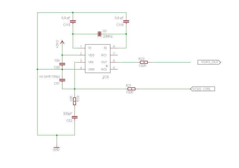

>Dann fehlen also 16pF. Da die beiden Kondensatoren gegen Masse aber für >den Quarz in Reihe liegen müßten beide Kondendatoren ca 30pF betragen. >Probiere das mal. Natürlich, die beiden Kondensatoren liegen aus sicht des Quarzes in reihe klatsch gegen den kopf und ich war die ganze Zeit der Meinung die seien Parallel. Ich fürchte das der Ziehbereich dann zu klein wird, ausprobieren kann ich das aber leider erst morgen. >Muss die PLL so schnell sein? Dadurch dass ich den Pin auch Tristaten kann, reduziert sich die Regelgeschwindigkeit. Umsomehr Tristate umsolangsamer regelt er. Dadurch hab ich per Software einfluss auf die Regelgeschwindigkeit. Allerdings wäre es auch unkritisch langsamer zu regeln
Ich würde die würde den R21 mal eher so Richtung 10 Kohm dimensionieren Den R 19 mal so Richtung 1 Kohm un den C52 mal so 10nF und den C51 1nF dimensionieren. Eventuell die beiden Cs noch um 1-2 Zenerpotenzen vergrößern. Das muss man ausprobieren ob die Regelung dann noch stabil arbeitet ohne ein Überschwingen auf der Regelspannung zu erzeugen. Auf jedenfall liegt die Grenzfrequenz des Regelschleifentiefpasses jetzt vieeel zu hoch. Das von dir gezeigte Layout ist jedenfalls voll Ok. Das muss so funktionieren. Silvia A. schrieb: > Dadurch dass ich den Pin auch Tristaten kann, reduziert sich die > > Regelgeschwindigkeit. Umsomehr Tristate umsolangsamer regelt er. Dadurch > > hab ich per Software einfluss auf die Regelgeschwindigkeit. Allerdings > > wäre es auch unkritisch langsamer zu regeln Der Regler schaltet erst dann in Tristate , wenn die Regelschleife nicht nachregeln muss, damit möglichst wenig Phasenrauschen durch die Regelung entsteht. Sobald eine Regelabweichung kommt, gibt es kurze Regelimpulse die in dem Tiefpass aufintegriert werden. Da sollte man auch nichts dran ändern , sondern die Regelgeschwindigkeit einzig durch das Tiefpassfilter bestimmen. Eventuell wenn du nicht weiterkommst kannst du mir ja mal eine PN schreiben. Ralph Berres

Sylvia Ich habe mal die Grenzfrequenz des Schleifenfilters ausgerechnet. Die beträgt ca 4,8MHz !! Das ist vieeel zu hoch. Der Schleifenfilter hat zwingend die Aufgabe dafür zu sorgen, das auf der VCO Regelspannung keine Wechselspannungsanteile des Phasenvergleichers mehr ist. Die Regelspannung muss eine absolut saubere Gleichspannung sein, da jede Wechselspannungsanteil den VCO Frequenzmoduliert, was sich in zusätzlich erzeugte Frequenzen ( Seitenbänder ) des VCOs bemerkbar macht, die man auch auf einen Spektrumanalyzer sehen wird. Der Schleifenfilter in deiner Schaltung ist näherungsweise ein Tiefpass 1. Ordnung. Das sie hat eine Flankensteilheit von 20dB/ Dekade. Also bei um Faktor 10 verkleinerte Frequenz sinkt die Spannung auch um Faktor 10. Gehen wir mal davon aus das der Phasenvergleich tatsächlich auf 20MHz passiert ( was ich noch nicht glaube ), dann sind 20MHz am VCO nicht mal um Faktor 10 abgeschwächt. Das heist es müßten mindestens 500mV auf der Regelspannung an Wechselspannung zu sehen sein. Und zwar immer dann wenn er anfängt zu regeln. Nicht das da schon das Problem zu suchen ist. Aber ehrlich gesagt habe ich so meine Zweifel das der Phasenvergleich auf so einer hohen Frequenz stattfindet. Üblicherweise wird der Phasenvergleich im Kiloherzbereich durchgeführt. Dann wirkt das in deinen Fall dimensionierte Tiefpass überhaupt nicht mehr. Du solltest als allererstes mal mit einen scope messen, in welchen Abstand die Spikes aus dem Phasenvergleicher kommt, das ist die Frequenz auf der der Phasenvergelicher arbeitet. Dann solltest du den Tiefpass so dimensiónieren, das diese Frequenz um mindestens Faktor 1000 unterdrückt wird. Ansonsten kann die PLL nicht sauber einrasten. Ralph Berres

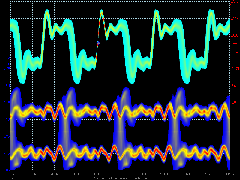

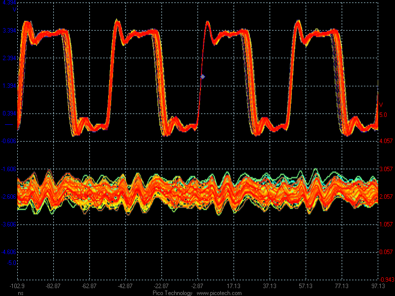

Wie oben geschrieben, habe ich einen neuen Quarz bestellt, der ist aber noch nicht eingetroffen. Deshalb hab ich da noch nicht viel gemacht. Ich hab die Tage lediglich mal Takt und Daten mir auf dem Scope angesehen. Der Takt wird ja aus den Daten gewonnen. Da ist ein Jitter auf dem Takt sehr deutlich sichtbar. Paketfehler tauchen übrigens keine auf.
1. Ich kenne zwar die Frequenz nicht, sieht aber aus nach orgelnder Masseverbindung am Tastkopf. Nimm die Feder, die im Set dabei ist. Oder bau dir eine aus Kupferdraht. 2. Wenn die Jitter-Frequenz wesentlich über der Schleifenfrequenz der PLL ist, kann diese dem nicht mehr folgen! Entweder du machst die Schleifenfrequenz größer, oder du baust einen Bandpaß in den Clock-Kanal ein. 3. Bei PLLs gelten ganz strenge Stabilitätskritererien! siehe die vielen klassischen Bücher dazu.
Abdul Bei ihr ist die Grenzfrequenz des Schleifenfilters bei ca 4MHz. Das kann bei 20MHz VCXO Frequenz eigentlich nur jittern. Auserdem ist es recht sportlich einen VCXO mit vielleicht 300Hz Ziehbereich an eine PLL anzubinden. Das schreit förmlich nach einen VCO , welche einen größeren Abstimmbereich hat. Silvia Oszillografiere doch mal die VCO Regelspannung. Mich würde mal interessieren wie die aussieht. Da darf weder Spikes, noch eine Differenzfrequenz zwischen VCXO und runtergeteilten Takt zu sehen sein. Da muss einfach eine Gleichspannung zu sehen sein, welche sich im idealfall etwa auf VCC/2 einstellt. Da darf auch keine AC im Milivoltbereich zu sehen sein. Wenn auf der Regelspannung AC zu sehen ist, dann kommt das Jittern daher. Ralph Berres
Ich habe gerade den Anfang gelesen. Aha, also integrierte Clocktranslation im FPGA? Wenn ja, dann ist es schlicht so, das das Teil viel zu sehr jittert. Bekanntes Problem bei FPGAs. Das Design muß passend umgestrickt werden.
>Oszillografiere doch mal die VCO Regelspannung. Mich würde mal >interessieren wie die aussieht Wie zu erwarten sind da grosse schwankungen. Ich hab mal den schleifenfilter umgebaut C52 hat nun 3,3 nF und C51 100pF Ergebnis siehe rechtes Bild
hallo Silvia Mache mal R21 und R10 um Faktor 100 größer. Es ist zwar schon besser , aber immer noch zu viel Müll auf der Regelspannung. Jeder Müll auf der Regelspannung wird den VCO Frequenzmodulieren. Hast du eigentlich mal verscuht die beiden Kondensatoren am Quarz auf 33pf zu erhöhen? Ralph Berres
