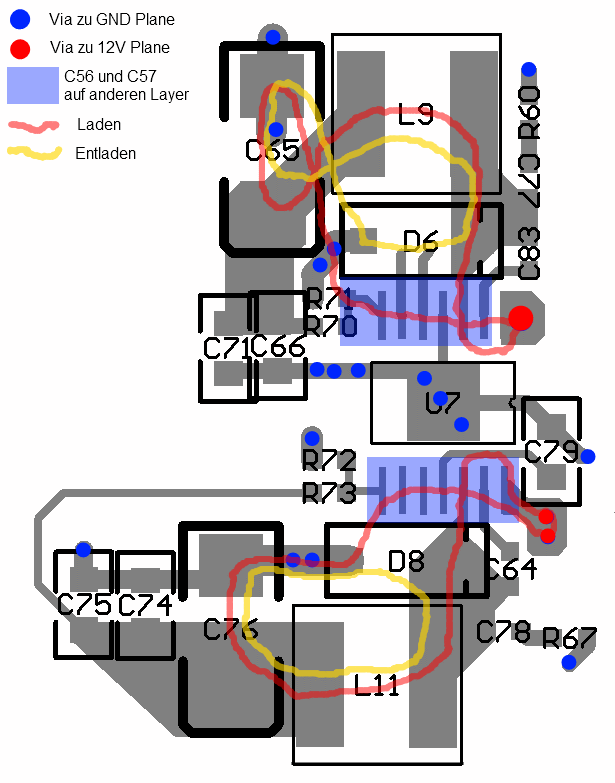

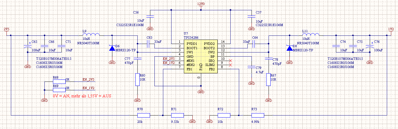

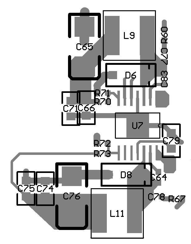

Ich habe meinen Stromlaufplan und mein Layout angehängt.
Auf der Rückseite der Platine befinden sich auf Höhe der Eingänge nur
noch die Eingangskondensatoren (C46/57) und die beiden
enable-Widerstände (R69/69).
Vielen Dank!
Andi

Das Layout auf der 2,5V Seite ist ungünstig...
Lies dir mal das durch:
http://www.lothar-miller.de/s9y/categories/40-Layout-Schaltregler
und zeichen die Strompfade in deine LP ein. Es geht nicht, weil:
Wo sind denn die C56 und C57 auf deiner Platine?
Die gehören ganz dicht und elementar zum Schaltregler dazu!
Führen da evtl. sogar noch Leiterbahnen unter der Spule durch?
Wo sind die Bauteile C77 und R60?

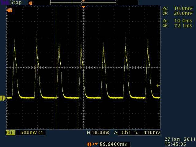

von Andi (loopy83)
Ich werde mir das gleich nochmal anschauen, Danke für deine Hinweise.
Ich habe mal den Ausgang der 2,5V mit dem Oszi angeschaut und sehe
folgendes (Anhang), nachdem die Spannung einen kurzen Augenblick da war.
2A sind möglich, 3A overcurrent und er schaltet bei 110mA schon ab?
Was genau läuft da schief?

von Andi (loopy83)
>> noch die Eingangskondensatoren (C56/57)
Die liegen direkt gegenüber dem IC. Näher geht fast nicht.
Oben rechts im Layout. Die eine Bezeichnung C77 ist 90° verdreht.
Nein, keine Leiterbahnen unter den Spulen... darauf hatte ich geachtet.

von Georg A. (Gast)
Der Spannungsteiler R70/71 für die 2.5V hängt mit einem Bein an D6. Da
werden ja schon ziemliche Ströme fliessen, also wird das eher wenig mit
sauberem GND zu tun haben. Evtl. ist der GND-Pegel da pullsweise so
hoch, dass die Regelung der 2.5V total ausser Tritt gerät. Das GND-Pad
von U7 hat auch eine direkte Verbindung zu C71/C66, da könnte es auch in
den Chip selber reinsauen. Bei Appnotes von Fairchild-Switchern steht
schön dabei, welche GND man wohin legen soll. Die Chip-Bezugsmassen
liegen dann immer abseits der hohen Ströme. Der TPS muss ja nichts gegen
Masse schalten, also sollte es ja gut gehen, den etwas abseits der recht
wackeligen GND-Schleife zwischen Dioden-Kathode und C-GND zu halten.

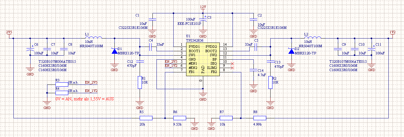

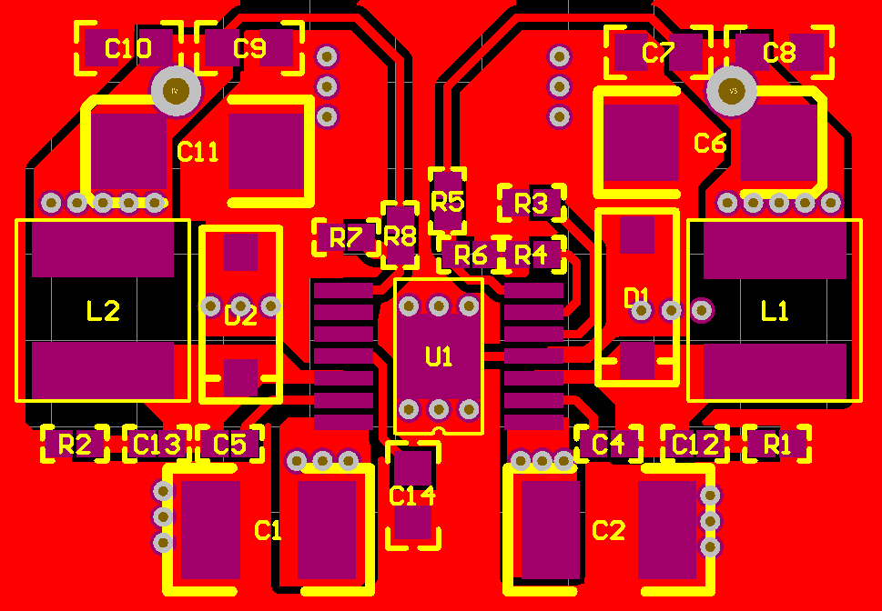

Mein anderes Payout habe ich mal angehängt.
Die schematics habe ich 1zu1 übernommen, nur die Bauteilenummern sind
verändert. Deswegen habe ich die schematics nochmal mit angehängt.
Das war quasi eine Testplatine, die ich versuchsweise an meine
eigentliche Schaltung gelötet hatte und dort funktioniert es in der
selben zu bestromenden Schaltung mit gleichen Bauteilen fehlerfrei.
Dort hatte ich die Möglichkeit, die Masseflächen auf dem Toplayer etwas
weiträumiger zu führen und das Layout ist etwas anders.
Das sieht gut aus. Wieviele Lagen hat die Platine?
Zeig doch nochmal ein schöneres Bild von deinem aktuellen Layout (mit
den Eingangs-Cs und VIAs)...
Versuch mal, die C71 und C66 etwas besser an die "richtige Masse"
anzukoppeln. Im Plan liegen sie parallel zum C65 aber auf der Platine
haben die ja riesige Umwege...
von Andi (loopy83)
Hallo Lothar,
ich habe jetzt mal dein Vorgehen von deiner Website verfolgt.
Das im Anhang ist dabei herausgekommen.
Da sieht man gut, dass der Entlade-weg für die 1,2V besser liegt als bei
der 2,5V.
Auch die schon von dir angesprochenen C71 und C66 liegen mehr als
ungünstig :(
Nun ja, ich werde mir diese Methode angewöhnen und immer in meine
geplanten Layouts einzeichnen, bevor (!) ich sie herstellen lasse.
Nun habe ich aber immer noch diese teure PCB mit dem Layout vor mir und
muss eine Lösung finden, wie ich die 2,5V zum Spielen bekomme.
Ich könnte also erstmal C71 und C66 direkt parallel zu C65 löten, damit
wäre dieser Weg nicht versperrt.
Oder gibt es noch andere Maßnahmen, die ich vorerst treffen könnte?
> der 2,5V.
Sitzen die beiden Eingangskondensatoren tatsächlich so direkt unter dem
IC? Denn der Ladestrom für die Spule muß ja aus denen kommen.

von Andi (loopy83)
große Verbraucher mit hohem Anlaufstrom habe ich nicht auf der Platine.
Ich habe auch gerade gesehen, dass die Spannung mit wenig Last auch
nicht richtig stabil ist.
Die 2,5V brechen in ca. 1,5s Abständen für ca. 20ms weg und sind dann
wieder da. Sind richtig kleine Pausen, die ich gerade auf dem Oszi
beobachten durfte.

negativen Bereich hinein gehen. Ich vermute hier aber eher Messfehler,
auch wenn ich mit aktiven Tastköpfen und ganz kurzen Messaufsätzen die
Spannung direkt über der Diode gemessen habe.
Grüße Andi
von Georg A. (Gast)
Kannst du mal R71 als Grabstein aufrichten und seine Oberseite mit dem
GND vom TPS statt der Kathode von D6 verbinden?
> Bei dem neuen Board liegt nahezu eine Gleichspannung am SW1 und SW2 an,
> die ziemlich genau der Ausgangsspannung entspricht.
Klingt nach fehlender Last...
von VHDL-User (Gast)
Hmm, bin gerade im Urlaub und kann daher nicht mit Messdaten etc.
dienen, aber mal so zur Beruhigung, dass der Chip selber ganz gut
funktioniert:
Ich habe in einem Gerät den '386er Switcher aus der selben Familie im
Einsatz und der läuft mit einer Last, die im 200Hz-Bereich 2A
Lastspitzen abfordert, ganz prima. Wegen der hohen Schaltfrequenz und
damit schnellen Ausregelung schlagen die Lastpulse erwartungsgemäß
ziemlich auf den Eingang durch, was gewisse Anforderungen an die
Pufferung stellt. Wenn Du deinen Eingangs-Puffer, wie Du oben schreibst,
irgendwo weiter weg hast, ist das sicher nicht gut. Und Dein Layout ist
für solch einen schnellen Switcher wirklich suboptimal!
Du solltest auch versuchen für Deine Ausgangskondensatoren welche mit
X7er Keramik zu bekommen. Die Spannungs- und Temperaturabhängigkeit der
X5er hat einem unserer Zulieferer schon mal böse ein Bein gestellt (der
Switcher lief dann nur unterhalb einer bestimmten Temperatur).
von Andi (loopy83)
Das werde ich mal versuchen.
Meinst du, dass unter Last der GND verschoben wird?
VHDL-User schrieb im Beitrag #2038283:
> Und Dein Layout ist
Würde es denn etwas helfen, wenn ich die 300kHz Variante einsetze? Wären
dann die Fehler im Layout weniger gravierend?
Der Regler auf dem Testboard taktet die SW1/2 Ausgänge auch mit wenig
Last. Da kann man vor den Spulen eine schöne PWM messen. Aber auf dem
neuen Board tut er nicht dergleichen. Könnte denn noch eine
Fehlbestückung in Frage kommen? Wäre nicht das erste Mal, dass der
Inhalt eines Tütchens nicht mit der Beschriftung übereinstimmt.

von Andi (loopy83)
ich habe nun den Regler auf einer leeren Platine (man bekommt ja Gott
sei dank immer einen ganzen Nutzen voll) aufgebaut.
Es ist also nur der Regler drauf und sonst nix.
Da funktioniert alles wunderbar. Die SW1 und SW2 Ausgänge takten schön
und Last ist auch kein Thema mehr... alles wie es sein soll.
Nun stellt sich mir natürlich die Frage: Was kann von außerhalb
passieren, dass der Regler so aus dem Tritt kommt?
Ist er vielleicht einfach nur defekt?
Wäre es ein Fehler nur bei diesem Regler, wäre es mir lieber gewesen.
Jetzt wird es zum globalen Problem.
Immerhin weß ich aber erstmal, dass  das Layout zwar nicht gut ist, aber
keinen Einfluss auf die reine Funktionalität hat.
Vielen Dank!
