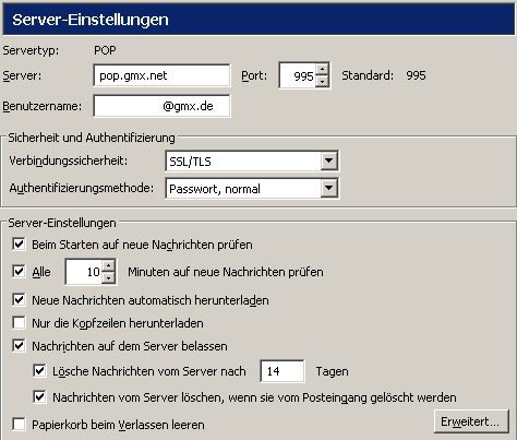

So funktioniert es bei mir ohne Probleme. Ich nutze allerdings TBPortable von portableapps.com. Das dürfte aber egtl. nichts machen.

Micha schrieb: > So funktioniert es bei mir ohne Probleme. Ich nutze allerdings > TBPortable von portableapps.com. Das dürfte aber egtl. nichts machen. Hallo Micha, vielen Dank für deine Screenshots. Die Einstellungen sind bei mir genau so. Trotzdem Danke für deine Mühe! Liebe Grüße, Ellen
