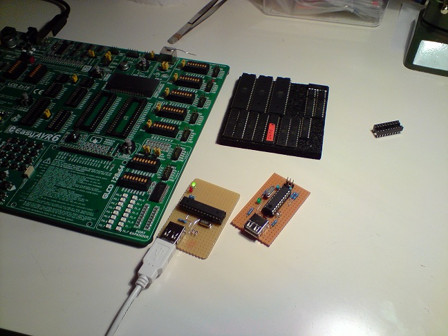

Hiho,
ich habe hier noch einige Atmega168 rumliegen. Würde mir gerne mal einen
USBasp Adapter bauen, leider jedoch... fehlen mir entweder der Atmega48
oder der Atmega8 (hier habe ich zwar noch 10 Stück da, jedoch die
Atmega8-8PU also gehen die 12Mhz nicht).
Da sich der Atmega48 und der Atmega168 nur in der Speichergröße
unterscheiden, müsste man doch eigentlich das Programm portieren können
oder?
Die aktuelle Firmware:
http://www.fischl.de/usbasp/
Dort ist jedoch nur der Source für den Atmega8 enthalten. Kann ich die
einfach für den Atmega168 (natürlich auf Atmega168 umstellen) nehmen?
Oder unterscheiden sich die Register in den beiden µCs - sodas das ich
Timer etc. via Hand umstellen muß?

von Uwe (de0508)
ich habe Dir das Programm für den atMega168 mit der aktuellen VUSB Lib
vom 20100715 übersetzt.
Link: http://www.obdev.at/products/vusb/download.html
Bitte gib uns eine Rückmeldung wenn den usbasp läuft !
Hier noch die Fuse Bits für Brown-Out = 2,7V, somit kann man auch den
atMega mit 3,6V betreiben.
avrdude <programmer> -p atmega168 -U lfuse:w:0xdf:m -U hfuse:w:0xdd:m -U efuse:w:0xf9:m

von Rene K. (draconix)
Rene K. schrieb:
> Ok, die Wette steht :D werde ich dann heute Abend auch mal probieren.
Hast deine Wette gewonnen ;)
Aber nicht alle gingen. Einer von fünf hat sich geweigert laufen zu
wollen :D

Dein Hex arbeitet tadellos... Danke dir!

Hat schon jemand den usbasp mit einem atmega168PA zum laufen gekriegt?
Meiner mag nicht :( Ich hab statt den Zener-Dioden einfach VCC auf 3,0V
mit nem Low-Drop geregelt. Wird aber leider nicht erkannt.

von Michael (c0d3z3r0)
Johann L. schrieb:
> Ich hab daher aufgegben den Code anzupassen; allerdings wollte ich an
> einen anderen Quarz anpassen, nicht an einen anderen µC.
Quarze werden doch einige unterstützt. 12 MHz, 12.8 MHz, 15 MHz,
16 MHz, 16.5 MHz 18 MHz and 20 MHz.
Hat jemand ne Idee zu meinem Problem?  Weder der Code oben, noch der
originale von fischl.de funktioniert. Wird als USBasp erkannt, vid und
pid sind richtig, aber avrdude meckert:
avrdude: error: could not find USB device "USBasp" with vid=0x16c0 pid=0x5dc
µC ist der Atmega168PA.
Der usbasp, den ich auf e....de gekauft hab funktioniert einwandfrei
(atmega88).
Danke!
Okay, Problem gelöst.
Der Fehler war: eigene Blödheit. Ich hab vergessen, die
Selfprogram-Brücke (bei der gesteckten version nur ein Draht^^)
rauszunehmen. Dass avrdude den usbasp nicht erkennt, wenn er sich selbst
resettet ist ja logisch :S
