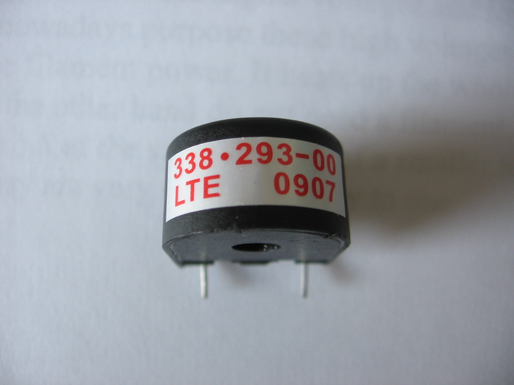

Hallo, hab hier einen Current transformer / Stromwandler mit Aufkleber 338 293-00 LTE 0907 Google ist bei diesen Suchbegriffen nicht sehr hilfreich, zuviel Müll wird gefunden. Weiss jemand einen Link zur Herstellerfirma, dass ich mal dort nach den Daten suchen könnte? Danke

Ich fürchte, es sind leider keine Current Transformer, sondern Choke Coils. So sieht das Teil aus: http://www.lte.com.tw/transformer4-cs.htm Die Beschriftung ist zwar etwas anders, aber es wird wohl so was sein. Wobei ich mal einen aufmachen muss - sofern das Luftspulen sind, müsste es ja fast egal sein, wenn man keine hohen Ansprüche hat. Was ist denn da (neben der Genauigkeit) eigentlich der grosse Unterschied, würde das gehen (Einsatz geplant bei ca. 250khz). Grüsse

Leider gibt meine Webcam nicht mehr Qualität her, auf dem Aufkleber steht: 338 * 293 - 00 LTE 0907 Scheint die selbe zu sein wie beim TO, ich habe nach der Bezeichnung schon gesucht, nur außer diesem topic kommt nichts brauchbares raus. Ich versuche mal in zu Testen, nur wird das ohne Daten recht... suboptimal.
Habe den wandler mal testweise in die Leitung einer 40W Lampe gelegt, mit einer Bürde von 100 Ohm. Im Dauerbetrieb zeigt das Messgerät nichts an, beim Einschalten kommt es kurzzeitig auf 2 mV. Das Messgerät ist bis aufs mV genau. Wieso kommt da nichts raus? :(
Sensor schrieb: > Wieso kommt da nichts raus? :( Vielleicht ist das nicht für 50Hz ausgelegt? Einfacher wäre es, das Teil mal durchzumessen (z.B. mit Sinusgenerator, Vorwiderstand und Oszi). Gruß Dietrich
@ Sensor (Gast) >mit einer Bürde von 100 Ohm. Im Dauerbetrieb zeigt das Messgerät nichts >an, Misst du im Wechselspannungsbereich? >Wieso kommt da nichts raus? :( Kann ein HF-Stromsensor sein, die laufen erst ab ein paar kHz. Kann man aber auch testen. NE555 mit 12V und 50kHz, am Ausgang 100Ohm, macht etwas um die 100mA. Dann den Sensor einschleifen und mit Oszi messen. Hat man kein Oszi, muss man sich aus Schottkydioden ala BAT54 & Co einen einfachen Gleichrichter basteln, 100nF als Puffer, dann im VDC Bereich mit dem Multimeter messen. MfG Falk

Habe den Wandler jetzt mal mit 3Mhz getestet, 1A Spitzenstrom primär. Ergibt an einer 100Ohm Bürde ziemlich genau 1Vpp (also 10mA). Er übersetzt also im Verhältnis 1:100. Den dünnen Drähtchen sekundär würde ich auch nicht viel mehr zutrauen, maximal 100mA. Es könnte sich also um ein 10A/100mA Stromwandler handeln.

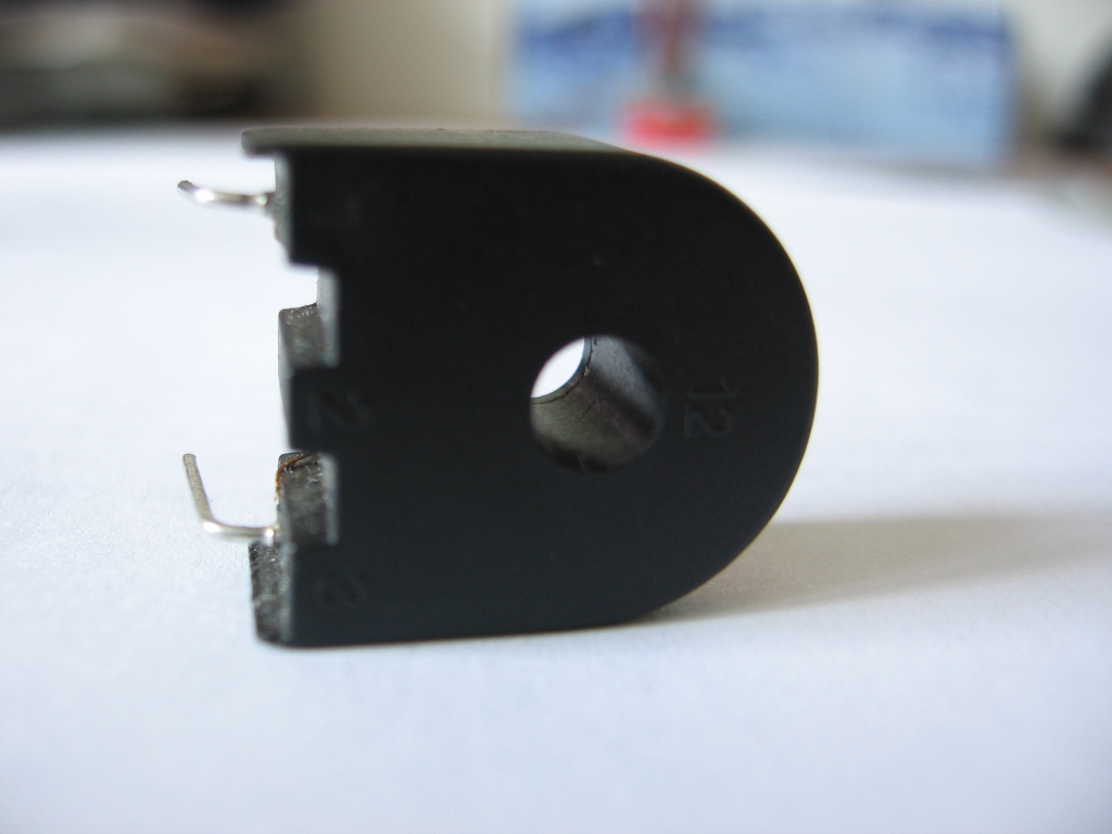

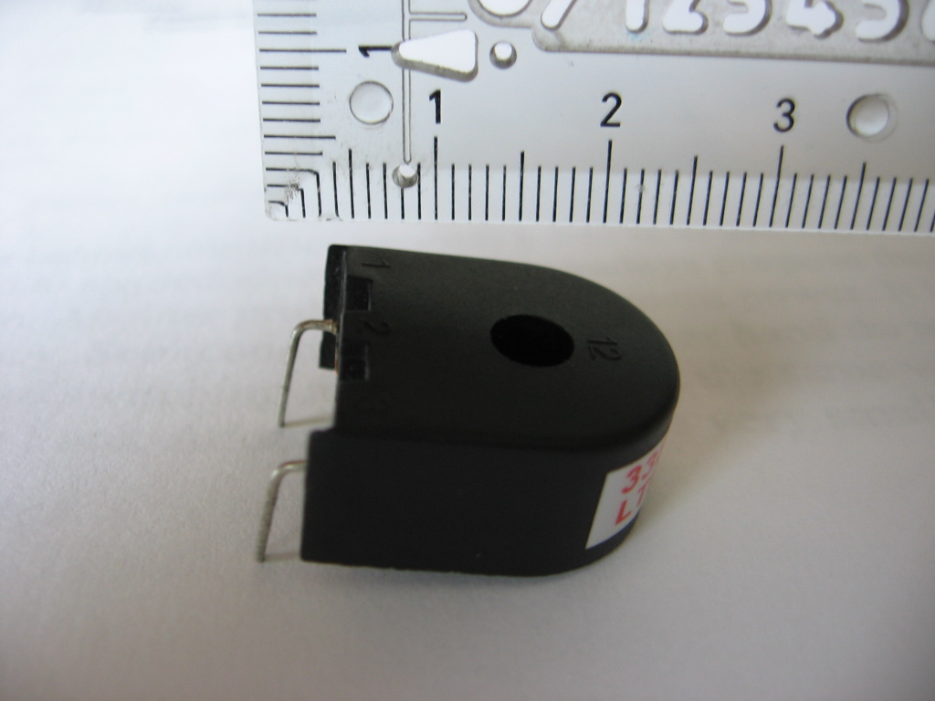

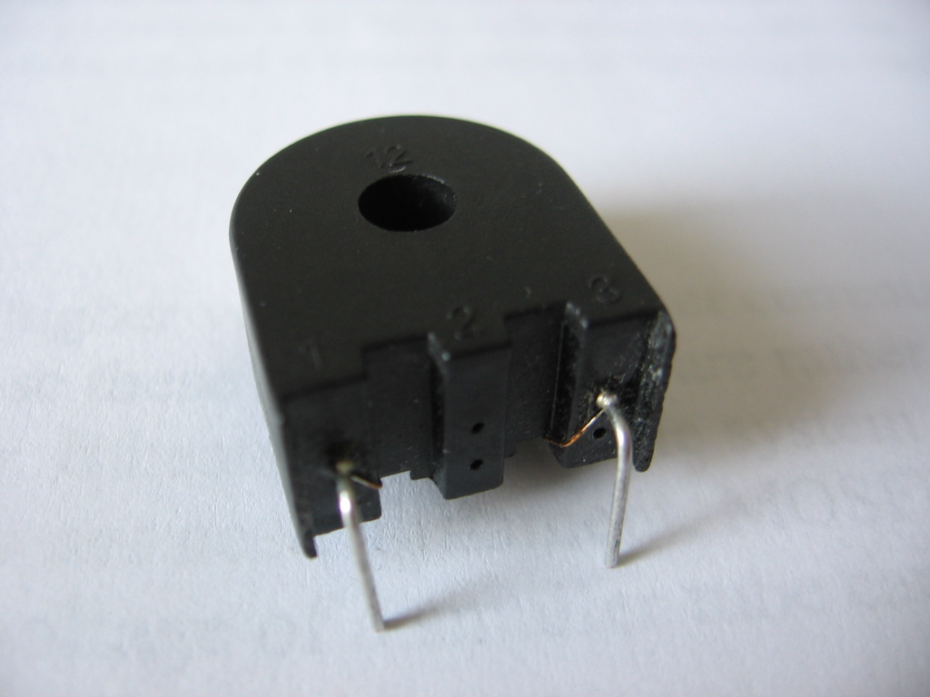

Hallo Forum, ich habe auch ein solches Teil bekommen. Hier sind einige Fotos in hoher Auflösung. Vielleicht kann sich jemand so besser einen Reim darauf machen. :) (Auf Anfrage mache ich auch 3D-Anaglyph-Bilder davon) Widerstand an den Pinnen ist auch 3,5Ohm. Induktivität kann ich leider nicht messen.. Mr. Edit
Ich habe grade schonmal ein Datenblatt für ein ähnliches Produkt gefunden. Also gleiche Pinnummern (1-3 für Sek) und gleiche Gehäusemaße. Hf würde auch passen, da sich bei Netzfrequenz nichts tut. Für Printfmontage ist es auch noch :) http://www.schukat.com/schukat/schukat_cms_en.nsf/index/CMSDF15D356B046D53BC1256D550038A9E0?OpenDocument&wg=D3121&refDoc=CMS1778ADBFB80BA4ABC1256D7900231FE4 Wäre dann mit 1:000 das AS101..
