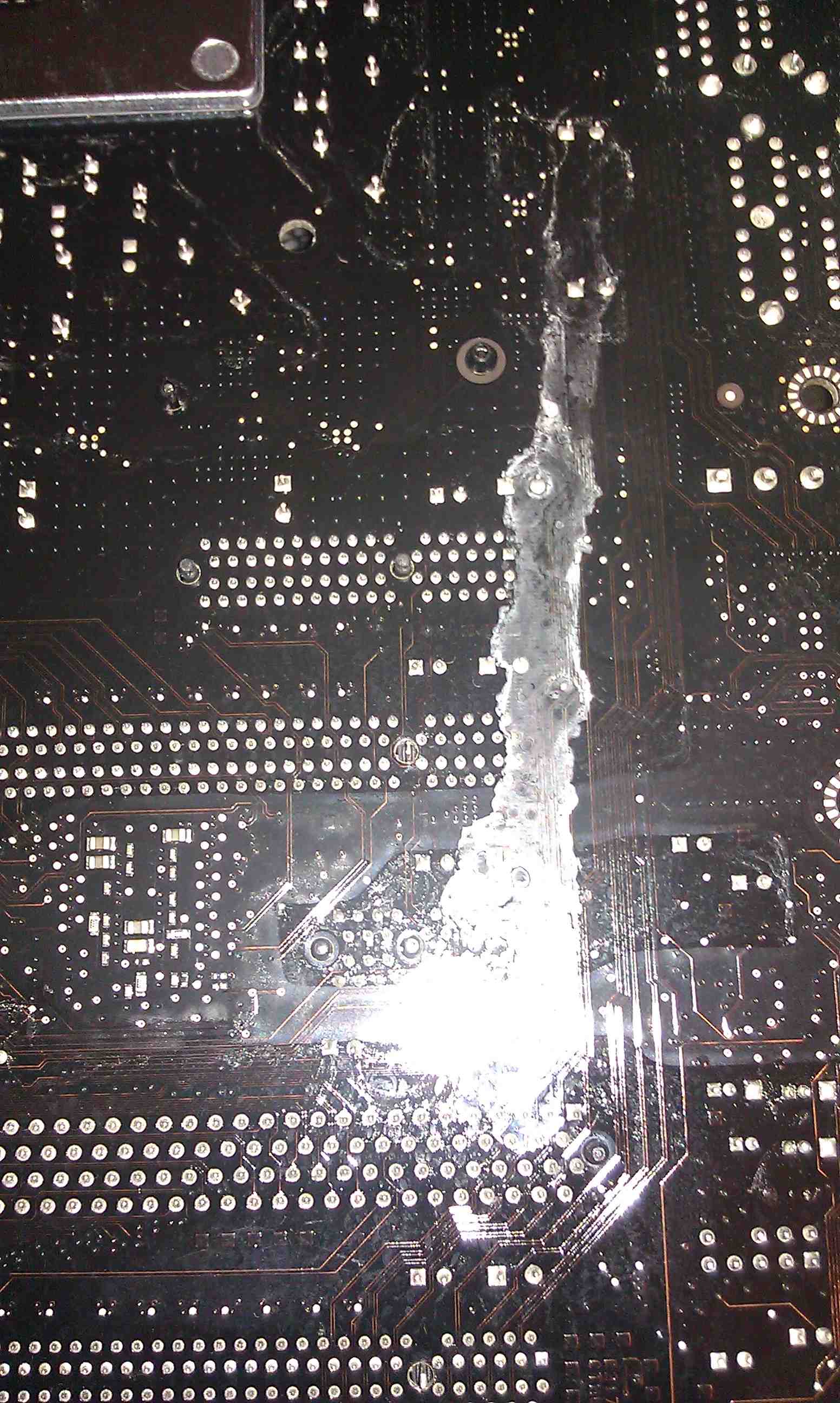

Hy! Heute ist mein Mainboard "halb" gestorben. Keine LAN Verbindung mehr möglich. Alles ausprobiert - Keine Verbindung. Also Mainboard raus und mal angeschaut. Von vorne alles ok, keine defekt ausschauenden Bauteile, LAN Buchse einwandfrei. Aber auf der Rückseite sind gut sichtbar eine Vielzahl an Kalk Spuren aber richtig weiß und überall verteilt. Um den Prozessor herum verteilt kleinere Spuren die den Leiterbahnen folgen, Dort wo die PCIe Steckplätze sind ist ein richtig großer Läufer ca. 7cm lang und 1cm breit. Im Gehäuse ist aber nichts rein gar nichts sichtbar, keine Flecken - rost o.ä. Jetzt meine Frage kann es sein das das PCB "ausdünstet"? Der Pc hat nie Schwimmversuche unternommen, steht unter dem Schreibtisch - es kann also auch nicht reingespritzt sein. Vor allem es ist auf der Vorderseite nichts aber auch wirklich gar nichts zu sehen. Das Problem ist halt, das Mainboard kostet 250€ und ist erst ein knappes Jahr alt. Würde es halt schon gerne austauschen lassen, aber das erste was kommen wird ist: Wasserschaden. Was kann ich darauf antworten weil ich mir zu 100% sicher bin das das Mainboard niemals wasser zu sehen bekommen hat von mir. Vielen Dank!

Sorry wegen der relativ großen Bilder, bin mit Gimp nicht viel weiter heruntergekommen... :( Kondenswasser könnte es sein aber warum dann um die CPU herum wo es relativ heiß ist? Müsste doch eher am Gehäuse kondensieren? Der Raum wird geheizt, feuchtigkeit ca. 70-80%. Also der große Läufer ist ja klar ersichtlich, aber es sind auf dem gesamten Mainboard viele kleine verteilt. Hab schon gemeint meine Katze hätte sich gütlich getan, aber dann hätte Sie erstmal das Gehäuse aufbekommen müssen und es schaffen müssen so reinzuzielen das auf keine anderes Teil was drauf spritzt. Bin echt schockiert, und will nicht unbedingt ein 250€ Mainboard in die Tonne treten...

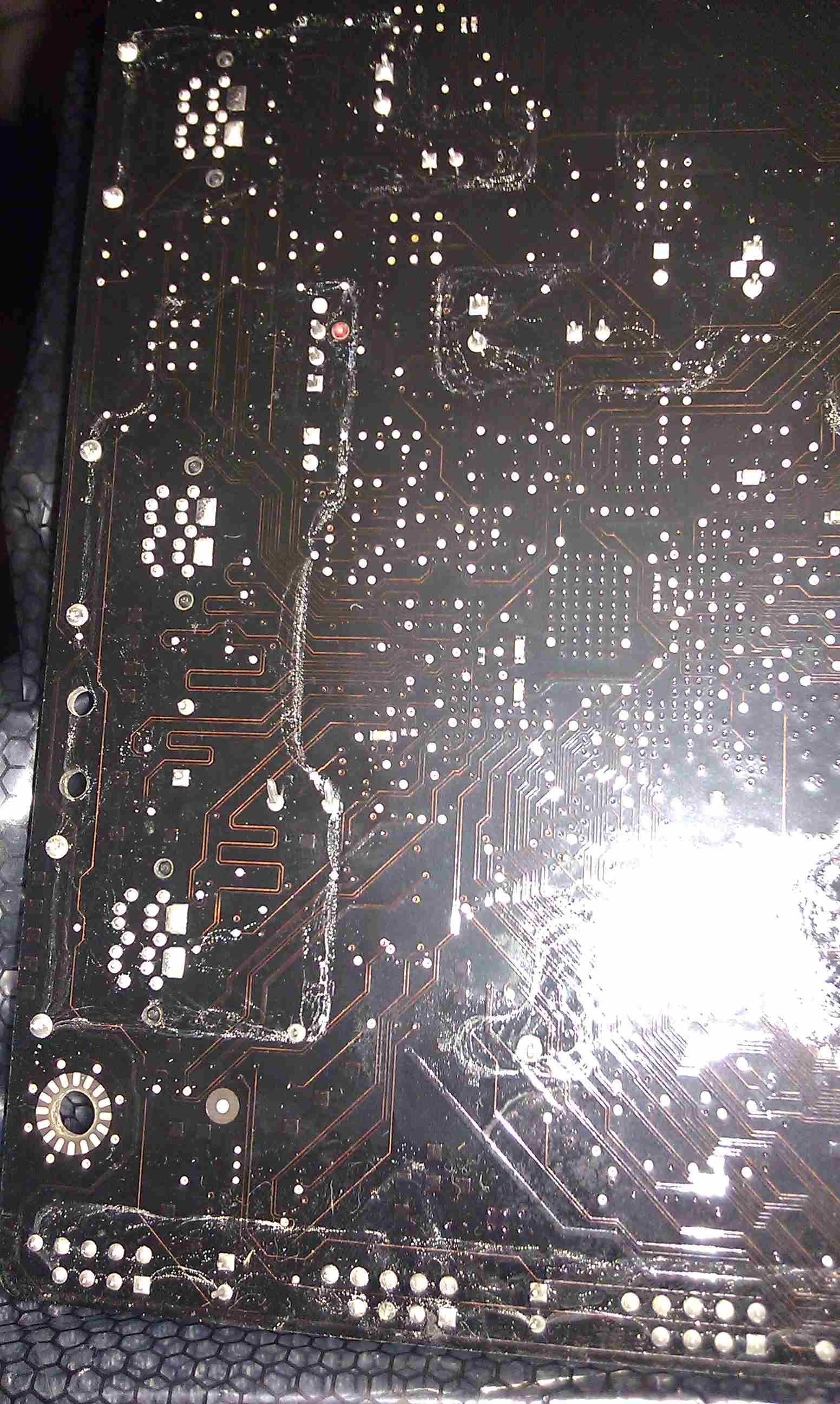

Das sieht eher nach auskristallisiertem Flussmittel aus. Speziell im 2. Bild sieht es eher so aus, als währen da das Wellenlöten mit einer Maske erfolgt und danach die Platine nicht ausreichend gereinigt geworden. Das dumme an diesen auskristallisierten Rückständen ist, dass diese Leitfähig sein (können). Ich würde es mal mit reinigen versuchen.

Ich würde auf den ersten Blick auch von Flussmittelresten ausgehen. Vielleicht haben die jetzt erst allmählich Luftfeuchtigkeit angezogen, bis die kritische Leitfähigkeit erreicht war? Klingt zwar unwahrscheinlich, aber wäre wohl noch die beste Theorie, wenn direktes Einwirken von Wasser definitv ausgeschlossen werden kann.

Ziemlich kalkig dein Kondenswasser! Teils sehr regelmäßige Geometrien und Ränder in alle Richtungen spricht nicht unbedingt für einen Wasserschaden. Lass dir über Garantie ein neues schicken. Informier dich aber über die Beweislast. Nicht das du das Board wegschickst und hinterher nicht die Art des Schadens nachweisen kannst. Soweit kann ich dir erst mal raten die Seriennummer abschreiben und 2D-Code lesbar Fotografieren.

Kein Kalk. Bloss 'no clean' Flussmittelrückstände. Die dürfen da sein.
Ja das sind Rückstände vermehrt von Industriellen fertigungen & bleifreiem Lot.

Weiß nicht, aber wenn das Wasser wäre, dann müsste doch eine einheitliche Fließrichtung zu erkennen sein und zwar von oben nach und nicht seitlich. Oder irre ich mich?¿? (Vorausgesetzt das Mainboard ist stehend verbaut)
Bei dem Board gibt es net groß was zu diskutieren. Wasser ist es auf keinen Fall. Das sind Salze aus Flussmittelresten, entstanden nach Löten auf einer Welle. Die Sauerei ist nur in Bereichen wo THT-Bestückt ist. Am Rande, der Aussparungen in der Schablone die über die Welle fährt, zieht sich das Flussmittel zwischen Platine und Rahmen und wird dadurch auch nicht weggewaschen durchs Lötzinn. Fertigungsfehler. Beweisfotos und zurück zum Händler.
