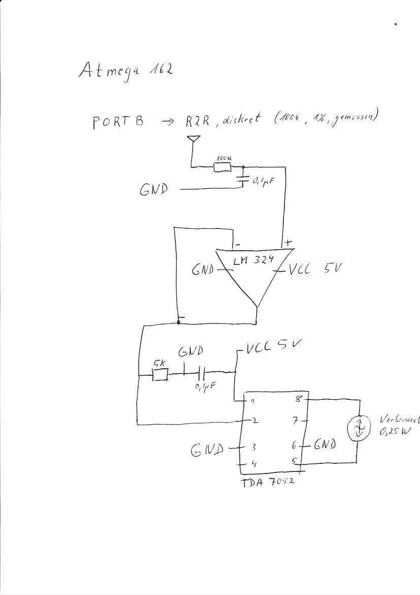

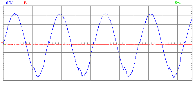

Habe mit dem Atmega 162 ein 65 Hz Sinus produziert. Nach dem diskreten
R2R
gebe ich das Signal auf einen LM324 als Impedanzwandler, von dort in
einen TDA7052.
Im Oszi ist das Signal solange gut, bis ich das Signal an den Eingang
vom OVP
hänge. Habe als Außenbeschaltung lediglich einen Stützkondensator von
0,1µF zwischen VTG und GND, sonst nix, da der LM324 single supply macht
und der Verstärkungsfaktor 1 ist.
Hat jemand eine Idee, warum mein Sinus dann nicht mehr sauber ist?
Gruß und Danke
Thomas
von Falk B. (falk)
@  Thomas (Gast)
Dein OPV ist übersteuert, der kommt ausgangsseitig nicht an GND ran.
Mach mal die Amplitude kleiner und lass den Mittelwert bei 0,5Vcc.

von Thomas (Gast)
so nun habe ich die Skizze eingescannt.
Das ist der ursprüngliche Plan ohne zusätzliche Widerstände. Der
verbraucher ist ein Vibrationsgeber mit 0,25W. Wenn ich den aus der
Schaltung nehmen, dann ist die Störung auf dem Oszi auch weg.
Thomas
von MArtin (Gast)
Schau dir mal die 5V Versorgungsspannung auf dem Oszilloskop an, wenn
die auch solche Knicke hat, dann zieht dein MOtor zu viel Strom.

von I. L. (Gast)
Michael Roek-ramirez schrieb:
> Den LM324 kannst Du zwar als
> Single-Supply-OP betreiben, bei den niedrigen EIngangsspannungen kommt
> aber nur Mist heraus.
Mich würde mal interessieren nach was man im DB suchen sollte?
Außerdem misst er den Knick VOR dem OP bzw. am +Eingang!
Wenn ich mir dein Oszillogramm anschaue sehe ich einen Nulldurchgang.
Ein R2R Netzwerk hat keinen Nulldurchgang, sondern (sollte) einen Offset
von VCC/2 haben.
Hast du AC-gemessen? Wenn du das Signal mit nem C auskoppelst und auf
dein GND (0V) wieder einkoppelst,könnte ich mir vorstellen das deine
Schutzdiodenn am Eingang kommutieren, daher der "Knick".
Machst du das?
Gruß Knut

von Ulrich (Gast)
Der LM324 hat die bekannten relativ großen Übernahmeverzerrungen wenn
der Ausgangsstrom das Vorzeichen wechselt. Außerdem kann er bei 0/5 V
als Versorgung nur Spannungen von etwa 0 - 3,5 V verarbeiten. An den
Grenzen auch nur mit wenig Strom.
