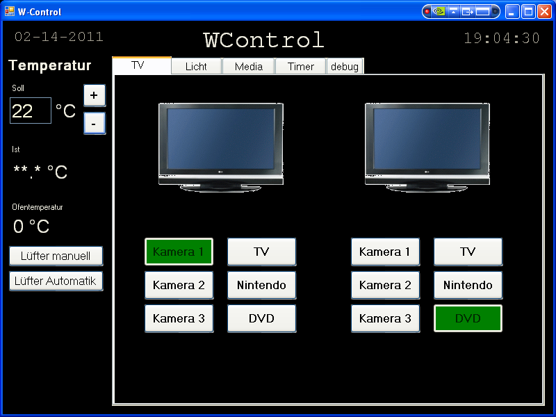

Hallo Gemeinde, ich habe momentan ein Projekt, dass sich jetzt doch etwas aufwendiger gestaltet. Ich möchte 6 (ja 6 ^^) Bildquellen auf 2 TV Geräte verteilen. In Visual Basic habe ich dazu eine Oberfläche gecklickt (geschrieben kann man bei VB ja fast nicht mehr sagen), die seriell mit dem Atmega16 komuniziert. (ScreenShot im Anhang) Kommunikation funktioniert soweit auch. Nur jetzt kam ich zum Thema Schalten und ich frage mich, ob es eine einfachere/elegantere Lösung gibt als 12 Relais mit je 3 Kontakten zu verbauen. Bin dankbar für jeden Tip. viele Grüße Simon Software kommt später auf einen Touchscreen :-)
