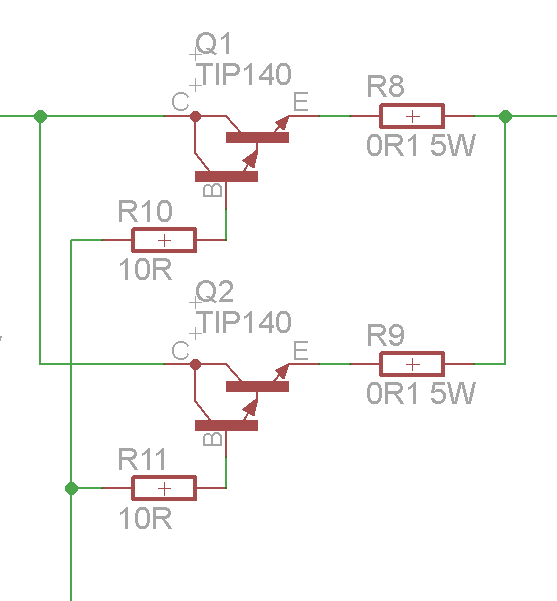

Moin, ich habe eine Parallelschaltung von zwei Leistungstransistoren, die wie im Bild miteinander verschaltet sind. Beim Betrieb der Schaltung (I ca. 3A) sollte sich der Strom doch auf beide Transistoren in etwa gleich aufteilen. Ich habe den Strom nicht gemessen, aber Q1 heizt sich stark auf, Q2 bleibt auf Raumtemperatur (gemessen mit einem Finger der rechten Hand ;-) ). Warum habe ich eine so ungleichmäßige Lastverteilung? Dachte das gleichen die Emitterwiderstände aus (es wird auch nur R8 wärmer). Gruß Matsch
Wahrscheinlich sind sie zu klein, versuch mal 0R33.

Wer hat denn R10 und R11 gezeichnet ? Die sind doch Humbug. R8 und R9 könnten, wenn sie je 1.5A verteilen sollen, etwas grösser sind, so 0.5V lässt man meist an ihnen abfallen, also 0.33 Ohm (0.22 tun's sicher auch, alles eine Frage um wie viel Prozent die Ströme vom Wunschwert abweichen dürfen). Aber 0.1 ist eigentlich nur passend, wenn die Transistoren "gepaart" wurden, also auf gleiche Kennlinie ausgemessen worden sind.
Mit welcher Frequenz benutzt du deine Schaltung? Ist die Last eine ohmsche Last? Wenn die beiden Transis nicht ausgesucht annähernd die selbe Flankensteilheit (Transitfrequenz) haben, ist immer einer davon der Dumme und bekommt kurzzeitig sämtliche Leistung ab ...
Matthias R. schrieb: > > Warum habe ich eine so ungleichmäßige Lastverteilung? Gegenfrage: Warum hast du so T'S mit deutlich unterschiedlicher Stromverstärkung eingebaut? Warum hast Du diese nicht VOR dem Einbau selektiert.? Hätten Deine Transistoren nahezugleiche Stromverstärkung, wäre das kein Problem - und hier kein Post. > Dachte das > gleichen die Emitterwiderstände aus (es wird auch nur R8 wärmer). Wie Falk schon sagte: größere Widerstände mildern das Problem. Aber die Ursache ist die oben erwähnte. Du hast nun 2 Möglichkeiten: die faule, bei der Du größere Widerstände wählst und damit mehr Abwärme bzw. schlechteren Gesamtwirkungsgrad und höheren Spannungsfall. die sorgfältige, die gepaarte Transsitoren einsetzt. Aber Fakt ist und bleibt: Arbeit macht das Prallelschalten immer.
Andrew Taylor schrieb: > Gegenfrage: Warum hast du so T'S mit deutlich unterschiedlicher > Stromverstärkung eingebaut? Warum hast Du diese nicht VOR dem Einbau > selektiert.? Die hatte ich noch liegen. > Ist die Last eine ohmsche Last? Ja, eine rein ohmsche Last. Danke euch für die schnellen Antworten. Ich werden dann erst die schnelle (=R's tauschen) Variante wählen, und danach die bessere, aber langsame (= Q's auswählen, bestellen, umbauen, ....) Variante durchführen. Ein schönes Wochenende euch. Gruß Matsch
An den Emitterwiderstände soll immer bei maximalen Strom ca 0,6V abfallen. Dann hat man eine Stromgegenkopplung , und die Unsymetrie wird ausreichend ausgeglichen. Man kann diesen Gegenkopplungswiderstand ja auch gleichzeitig für die Strommessung benutzen, der Ihrerseits die Überstrombegrenzung steuert, so hat er wenigstens den doppelten Nutzen. Das gilt vermehrt auch für Mosfets da muss man den Spannungsabfall sogar noch viel größer wählen. Ralph Berres
Andrew Taylor (marsufant) schrieb: >Du hast nun 2 Möglichkeiten: >die faule, bei der Du größere Widerstände wählst und damit mehr Abwärme >bzw. schlechteren Gesamtwirkungsgrad und höheren Spannungsfall. >die sorgfältige, die gepaarte Transsitoren einsetzt. und die dritte Sinnvolle, bei der Du einfach nur einen Transistor nimmst, solange man mit Strom und Leistung weit genug von den max. Werten entfernt bleibt. 3A sind noch kein Grund, zwei 10A TIP140 parallel zuschalten. Wie es mit der Verlustleistung aussieht, weis ich allerdings nicht. Achja: wenn doch Parallelschaltung, dann alle auf einen Kühlkörper, damit die thermisch gekoppelt sind, und damit nicht so sehr auseinanderlaufen können (unterstützt den Effekt der Emitter-R's.

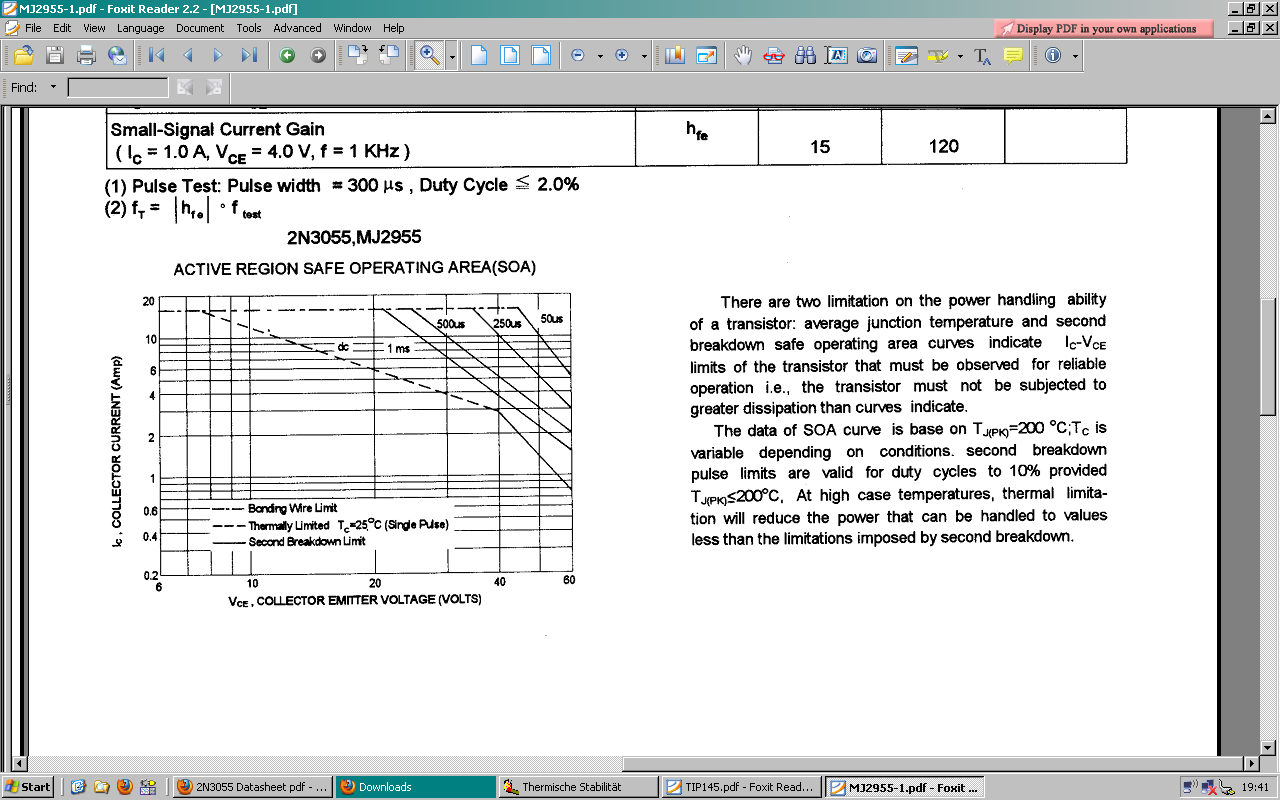

Hier im DB des 2n3055 ist im thermisch limitierten Bereich von SinglePulse die Rede, also nicht von Dauerbetrieb.
Der "Single Pulse" dauert bei DC aber schon einigermaßen lange ...
Ja schade, dass das nicht besser definiert ist. Die Erfahrung zeigt aber, dass die Transistoren das als Dauerbelastung nicht aushalten. Auch die Kurven für den Sekundär-Duchbruch gelten ja nur für einen DC von <10%
