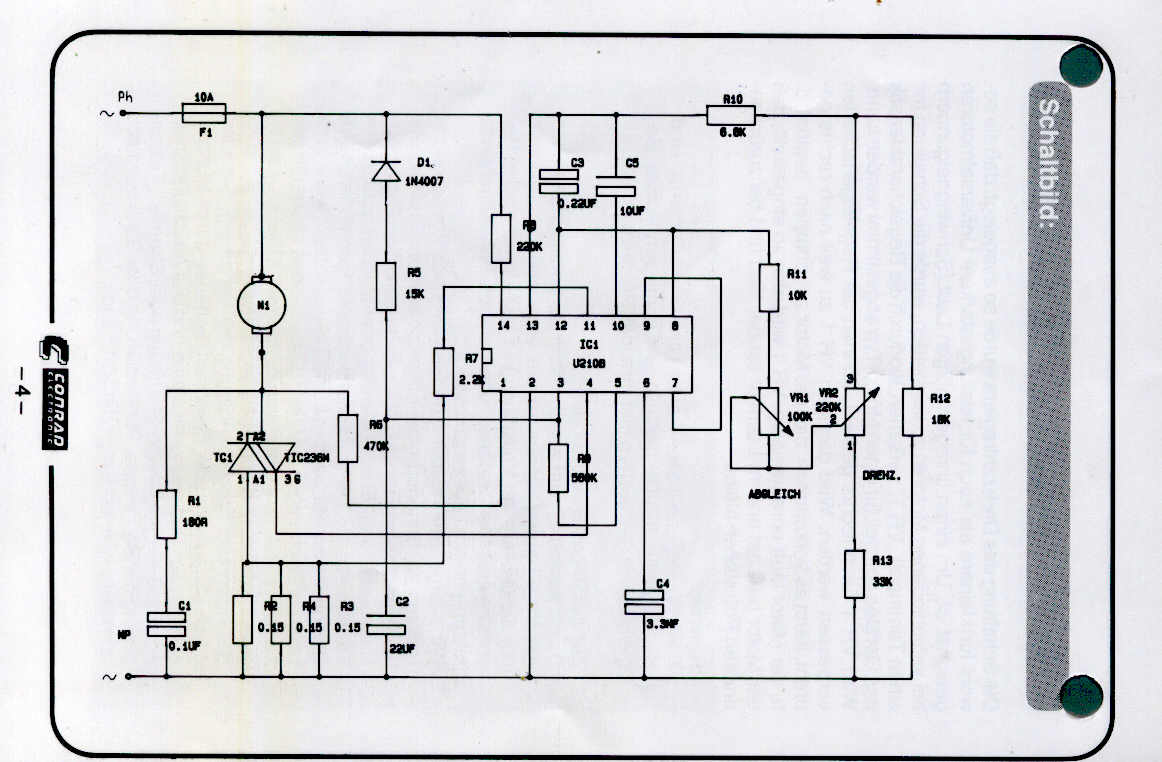

Warren Spector schrieb: > Wieso sollte ich die Frage nicht stellen. Ich bin Maschinenbauer, ich > hab keine Ahnung von Elektronik ;) ...sorry, hatte dich als E-Profi eingeschätzt.. > Phasenanschnitt scheint mir nach etwas Wissen anlesen ungeeignet, > Wellenpaket scheint das Mittel der Wahl bei einer Heizung. Dürfte das bei ner Heizung nicht egal sein? > 50 Mark, jetzt kostet es vermutlich 50 Euro. Das wär dann schon das > Unendlichfache des restlichen Aufbaus, der bisher nix gekostet hat. > Wenns günstiger ginge, hätte ich da nichts dagegen. Weniger als Nix ist natürlich schwierig. Anbei der Schaltplan meines Bauteiles, welches es NICHT mehr beim Conrad gibt. Allerdings ist da schon mal ein fetter Kühlkörper mit dabei, der schon etwas kosten dürfte.

Nachtrag: U210B ist für Phasenanschnitt und schwer bis nicht mehr zu kriegen.
