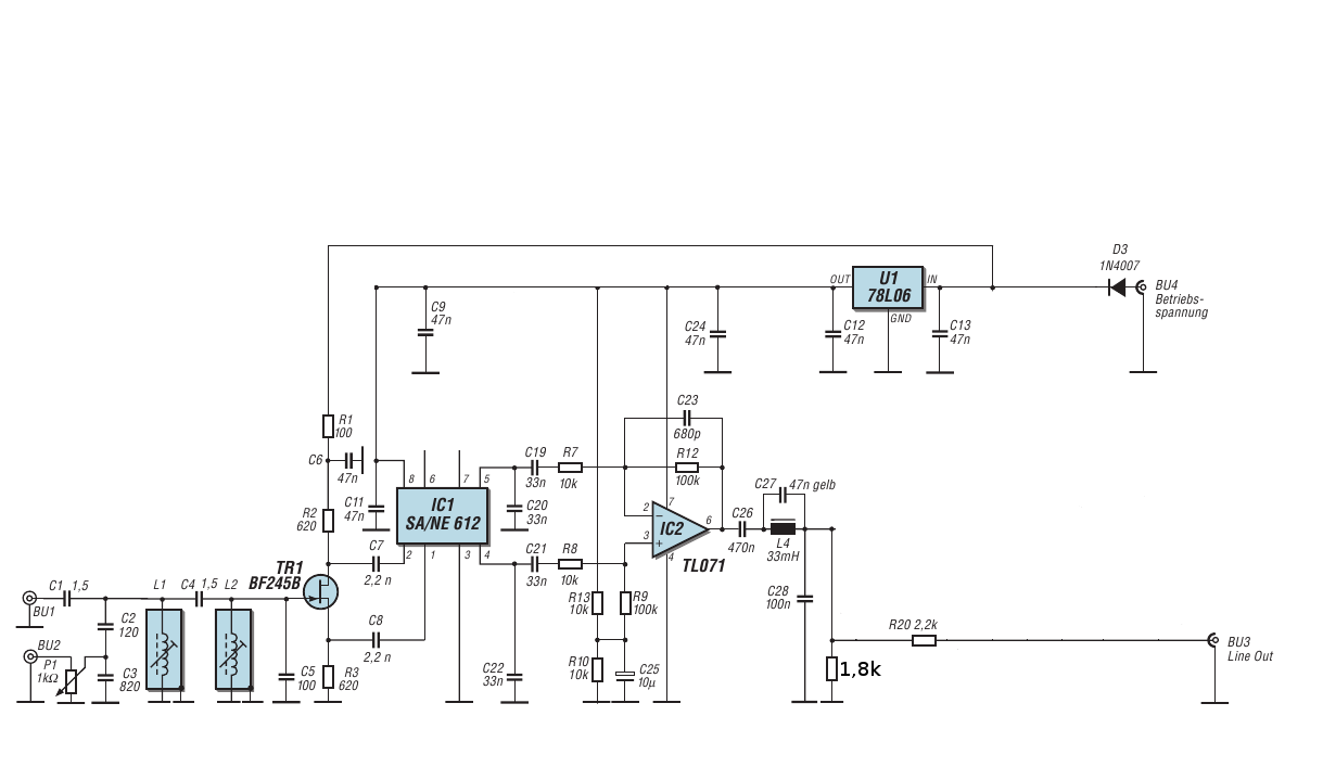

So, hallo, ich bins mal wieder. Im Anhang ist ein Schaltplan, den ich im Internet gefunden habe. Es soll sich dabei um einen Direktmischempfänger für Kurzwelle handeln. Taugt die Schaltung denn was? Wie müssen die Spulen, die am Eingang sind dimensioniert werden (L1, L2)? (für 14MHZ) Ich würde testweise gerne einen Quarz an den NE612 hängen - wie schließe ich den am besten an? Einen Kondensator zwischen Pin 6 und 7. Pin 7 dann mit einem Kondensator nach Masse. An Pin 6 und Masse dann den Quarz. Die Frequenz vom Quarz ist dann die Empfangsfrequenz? Geht das so? Wie müsste ich die Kondensatoren dimensionieren? Gehen 22p für beide? Noch eins: C1 - C5, sind die Werte da in nF oder pF? Gruß Georg

ja, wie die Schaltung funktioniert ist mir klar. Nur: Wie berechne ich die Spulen L1 und L2? Und sind die Werte der Kondensatoren in nF oder pF? Gruß Georg
Kondensatoren sind in pF In erster Näherung muss L2 und C5 bei 14MHz einen Schwinkreis bilden. also (2Pi x f)² = 1/LC Also L = 1.3nH
Hallo die Werte sind in pF. Die Reihenschaltung von 120 und 820pF gibt ca. 100pf. Du hast 2 schwach gekoppelte Schwingkreise. Du mußt die Kreise für deine Empfangsfrequenz umrechnen. Stichwort: Parallelschwingkreis.
ok, danke dafür. Also L2 = 1,3nH wie ist das mit L1? Bildet L1 mit C2 und C3 auch einen Schwingkreis? Das ganze ist ja ein Filter zur Vorselektion. Was kann ich damit eig. empfangen? AM? SSB? CW? Gruß Georg
ah, ok, hat sich überschnitten :-) also 1,3µH. Für L1 und L2 ? -Georg
Ja - obwohl ich da eher eine 1.3µH Spule auf einem Ringkern wickeln würde - und dann 2 Drehkos einbauen würde.
ok oder das hier: http://www.ak-modul-bus.de/cgi-bin/iboshop.cgi?showd0!0,708015746977199,CKT14 ? Dann mach ich es so, dass ich ich 1,3µH bei der Mitte des Feritts habe, dann kann ich noch schön einstellen... oder? Kann ich damit normale AM hören? Gruß und Danke, Georg

Georg schrieb: > ok und AM geht nicht? Im Prinzip geht auch AM damit, allerdings musst du es schaffen, den LO sehr genau (und stabil!) auf die Trägerfreuenz des zu empfangenden Senders einzustellen.
Ja prima, brauchst du nur noch einen LO. Wie man den NE 612 am LO EIngang beschaltet steht in den einschlägigen Datenblättern. Da gibts unterschiedliche Methoden. beachte aber: Wenn nur einfach nur nen Quarz dranhängst, kannst du halt praktisch nur eine Frequenz empfangen.
Hi, also das ganze ist eine Schaltung der Zeitschrift Funkamateur. Einen ausführlicheren Plan findest Du hier: http://www.box73.de/catalog/product_info.php?cPath=112_113&products_id=150&osCsid=7oiqjr22pi0u7jq41dps5kglp3 Zur Oszillatorbeschaltung des NE612 steht eigentlich alles im Datenblatt. Desweiteren lesenswert: AN1981, AN1982, AN1983 und AN1993 von Philips, die sich alle mit dem NE612 beschäftigen. Desweiteren solltest Du mehr über Direktmischempfänger wissen. 73 Sven
