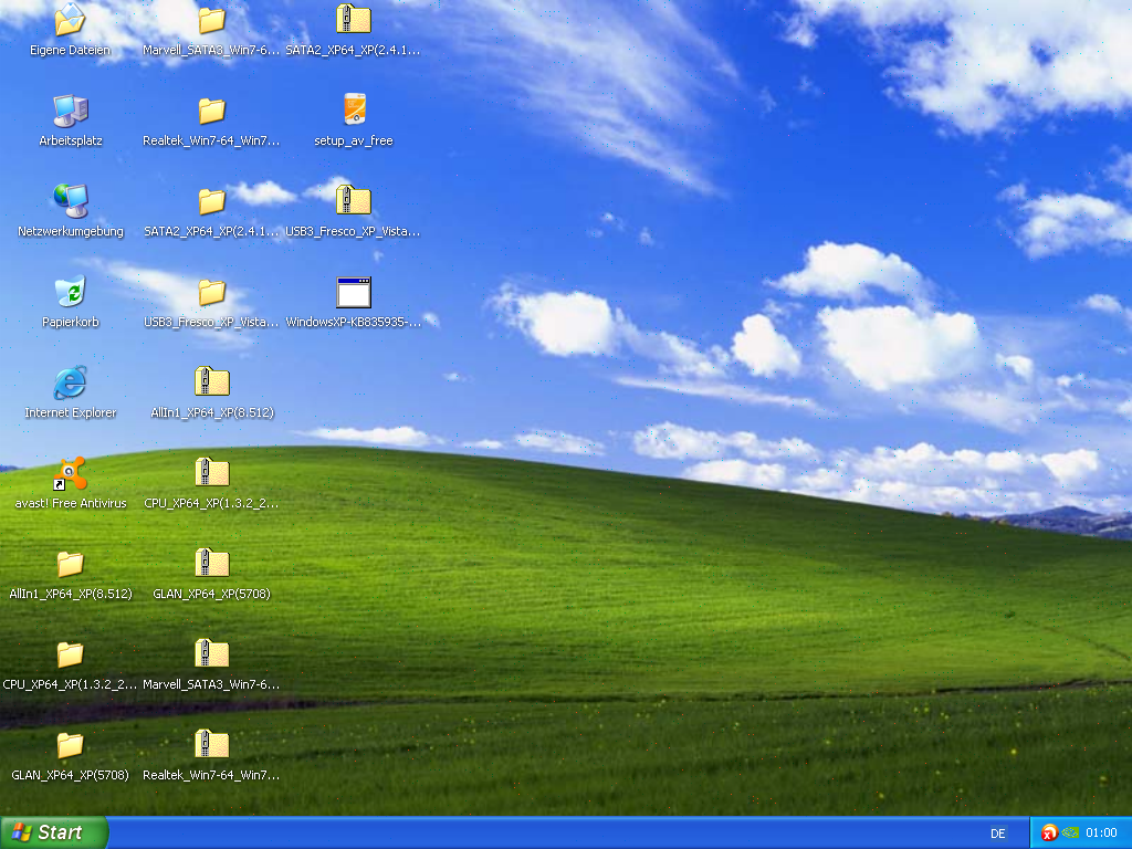

Guten Tag. Habe einen neuen selbst zusammen gestellten PC. Eckdaten: AMD 3Kern AM3 Gainward GTX460 4GB Ram (Weiß leider nicht was interessant ist). Der Fehler: Ich habe bei einer frischen Windows Installation Rote Pixel auf dem Desktop. (Nur auf dem Desktop!!). Diese Pixel werden mit "Druck" mit aufgezeichnet. Die Pixel flimmern. Sacht mir bitte was für Infos ihr braucht und ich werde sie euch geben soweit wie möglich. Danke

Du hast auch grüne und blaue Pixel. Sicher dass du den richtigen Treiber für die GraKa hast? Was laufen nebenher noch für Programme? Was interessant ist, dass die Fehler weder auf der Taskleiste noch auf den Symbolen auftreten. Das spricht schon etwas gegen die Theorie dass irgendwas den Grafik-RAM überschreibt. Versuch mal, ein weißes/schwarzes Bild als Hintergrund zu machen oder vllt. eins mit einem Farbverlauf übers komplette Spektrum um zu sehen ob das bei bestimmten Farben auftritt.
Treiber habe ich zuerst alle von ASrock über das Board heruntergelden und in folgeder Reihenfolge installiert: Chipsatz Netzwerk (SP2 um den CPU Treiber zu installen) CPU SATA2 SATA3 USB3 Audio Dann habe ich den Graka Treiber von der Mitgelieferten CD installiert. Aufgrund der Fehler habe ich von der nVidia Seite einen neuen Treiber für GTX460 runtergeladen und installiert. Ich kann nur Rote Pixel feststellen Leider habe ich nur einen Riegel drin und keine OnBoard Graka. Das mit dem Farbverlauf werde ich mal gucken und ein neues Bild reinstellen. Auf Weißer Fläche (z.B. beim Schreiben dieses Posts) habe ich keine Fehler. Ich kann die Roten Punkte auch mit dem Mauszeiger überdecken und wenn ich wieder wech gehe ist der abgedeckte weiterhin an seiner Stelle.
Hier das Bild ... war ganzschön stressig da er angefangen hat das Bild einfach nichtmehr zu aktialisieren. Das durchgekreutzte Menü ist da ich geklickt habe ... das unten ist weil er nicht richtig aktualisiert hat. Werde den Treiber nochmal komüplett runterhauen und gucken ob das was ändert ....

Wenn Pixelfehler auftreten, die auch bei Screenshots (per "PrtSc"- resp. "Druck"-Taste erzeugt) enthalten sind, ist auf einen Hardwaredefekt der Graphikkarte zu schließen. Austauschen.
Rufus Τ. Firefly schrieb: > ist auf einen Hardwaredefekt > der Graphikkarte zu schließen. , und damit schnellstens zu reklamieren. Denn irgendwann (nach nicht all zu langer Zeit) bekommt man nur noch einen Zeitwert gutgeschrieben. Es ist ein Hardwaredefekt.
Lad dir mal den Dead pixel tester runter und probier die verschiedenen Farben und Kombinationen aus. Dabei solltest Fehler bei den Farben erkennen.
Danke für die ganzen Antworten aber die Graka ist schon wech (RMA) nachdem ich testweise eine aus einem anderen Rechner eingebaut hatte und dort kein Fehler vorhanden war. Alter der Graka: 1Woche ^^ Betriebszeit: ~1Stunde :Þ
