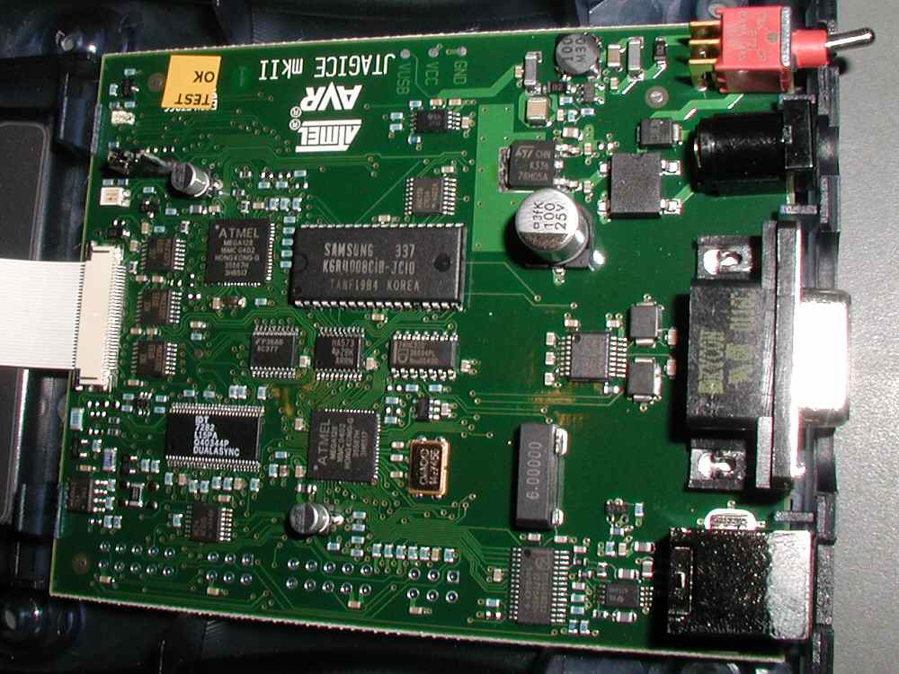

rossi schrieb: > Hallo, > > folgendes Problem: Habe einen Atmega128 und einen JTAGICE mkII. Mein > Programm funktioniert mit der avrstudio version 4.13, mit der neuesten > (4.18) version meint das avrstudio das es sich nicht verbinden kann. > Woran kann das liegen? Hast Du das Original von Atmel oder irgendeinen China-Nachbau? Die Chinesen haben nämlich ein anderes Hardware-Design, sodass Du nicht die Atmel-Firmware reinladen kannst. Anbei ein Foto eines Originals. So sollte Deiner auch aussehen. Hast Du die Firmware des JTAGICE geupdated? Das solltest Du machen. fchk
