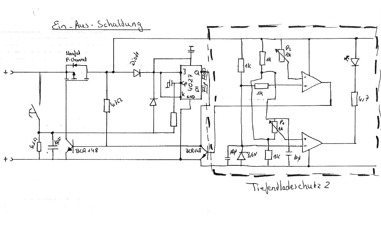

von kemal a. (musti86)
also ich habe mal versucht eine skizze zu machen . vielleicht könnt ihr
mal drüberschauen und sagen ob dies so funktionieren könnte oder ich
daran etwas ändern sollte...
die linke seite ist fürs ein/aus schalten gedacht und die rechte seite
zur überwachung der batterie spannung und bei niedriger wert
automatischer abschaltung.
ups habe das bild 2xmal gepostet
